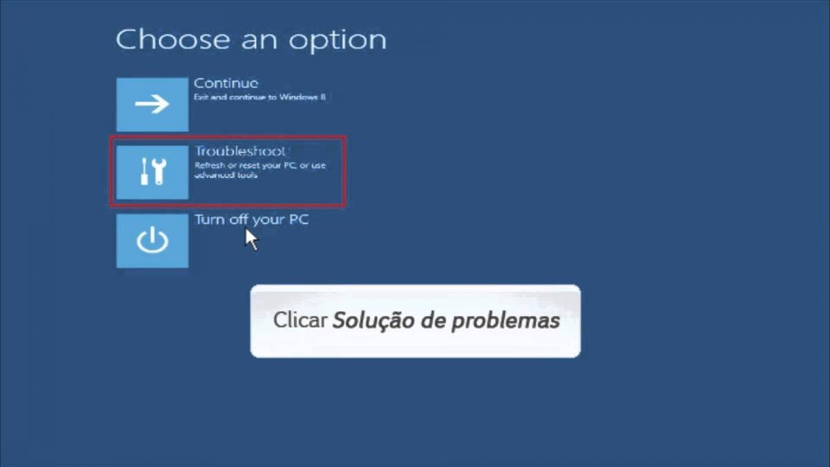

Não sei se pode ajudar mas peguei um notebook esses dias com esse problema, e achei na internet a solução que funcionou pra mim, ao invés de mexer no setup da bios você da o boot pelo disco de instalação do windows 8 como se fosse instalar do zero, porém após entrar naquela janela de instalar agora , você clica em reparar o computador , nas opções que abre vai ter lá pra alterar de UEFI para Legacy
artigo_85eed85adb6d5082ac431d53de718cb3_

Ontem dia 25/11/2014 chegou esse bendito notebook da Positivo XS3210 em minha bancada, sistema de setup UEFI, e conforme fabricação, já vem projetado para windows 8.1 ou superior, não tem de forma alguma, jeito de instalar o windows 7 nem sua versão 64bits.
Não há internamente esse chip cartão, que você tem que tirar para resetar, e nem precisa devolver para seu cliente, para o mesmo levá-lo na positivo.
Tentei de tudo conforme muitos aqui do forum tentaram, isso foi das 08:30 até as 16:00 horas, quando me veio uma luz, vai ai a dica e funcionou redondinho:
Faça uma imagem ISO do seu DVD windows 8.1 64X bootável
Logo depois baixe o programa YUMI-2.0.1.2, instale em seu PC, insira o pendrive de 4GB (não pode ser menor) e execute o YUMI-2.0.1.2, ao abrir a janela clique no botão (I AGREE),
Na próxima janela que abrir, vá em step 1: selecione a letra do seu pendrive
Aparecerá duas frases com os quadrinhos em branco na frente delas, marque o segundo quadrinho (Format  " ": drive (Erase content)?
Step2: logo abaixo selecione, windows vista/7/8 installer
Em step3: clique no botão Browser, e procure na pasta a ISO do DVD do Windows 8.1
e depois logo mais abaixo clique no botão Create.
Só esperar criar o Pendrive Bootável do win 8.1
Feito isso, agora é partir para o nosso bom amigo notebook Positivo XS3210
insira o DVD do windows 8.1 na unidade de DVD.
Insira o Pendrive Bootável do win8.1
Ligue o notebook e fique clicando a tecla F11 até aparecer a janela de opção de boot
Janela aberta selecione a opção do pendrive usb e dê ENTER
Aparecerá a logo da Positivo isso significa que já iniciou o boot pelo pendrive, é só aguardar entrar nas janelas de configurações do windows 8.1
Se caso aparecer uma janela de erro, não se preocupe, feche a janela mas não desligue o notebook, ele volta para a janela do Windows 8.1, retire o pendrive, DEIXE O DVD DO WINDOWS 8.1 NA UNIDADE DE DVD, POIS A INSTALAÇÃO PUXARÁ ATRAVÉS DELE E INSTALARÁ NORMALMENTE E SEM DAR ERRO NOVAMENTE!!! -E inicie a entrada novamente para instalação, você verá a partição já pronta, só direcione aonde deverá ser instalado o windows 8.1 e seja feliz!!!
AQUI FUNCIONOU 1000000000000000000000000000000% , É SÓ SEGUIR OS PASSOS E FUNCIONARÁ.
ABRAÇO A TODOS
