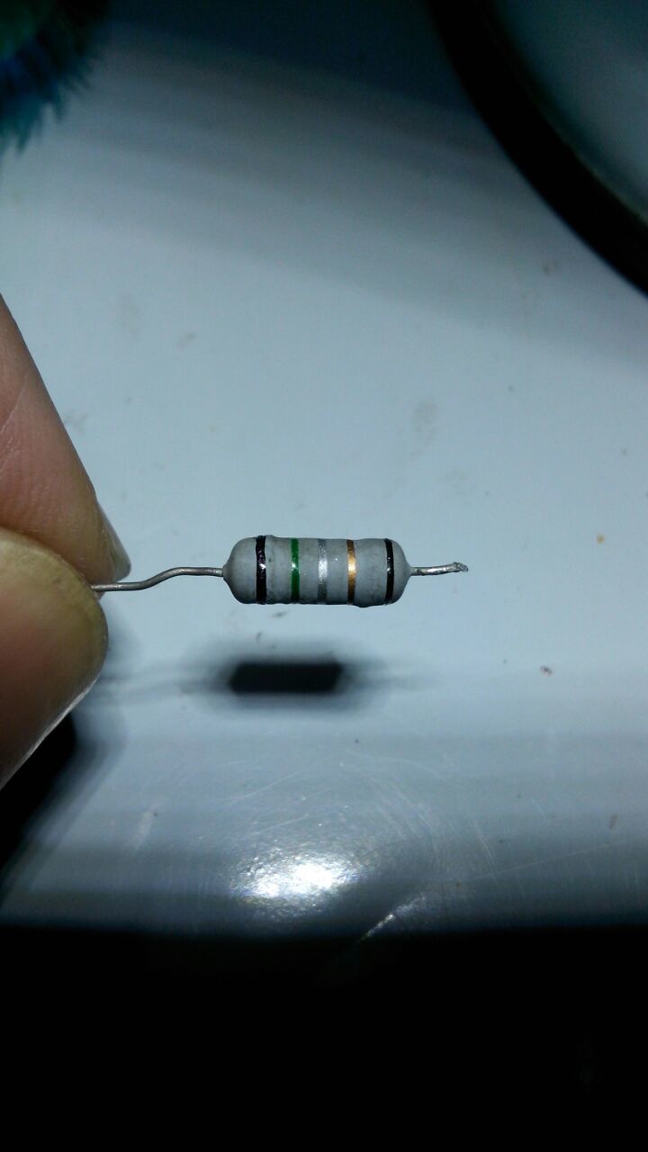

Caros amigos, estou com um resistor de uma Carregador de bateria automotivo queimado que não consigo encontrar em lugar nenhum. Se puderem me ajudar a encontrar ele ou um que possa substitui-lo. As cores são:
1ª faixa = preto
2ª faixa = verde
3ª faixa = prata
4ª faixa = ouro
5ª faixa = preto
vou colocar a foto pra ajudar.
abraços
Essa primeira faixa não parece ser preto, parece ser violeta. Até porque não existe resistor começando com preto.
Se eu estiver certo é um resistor de 0,75 ohm.

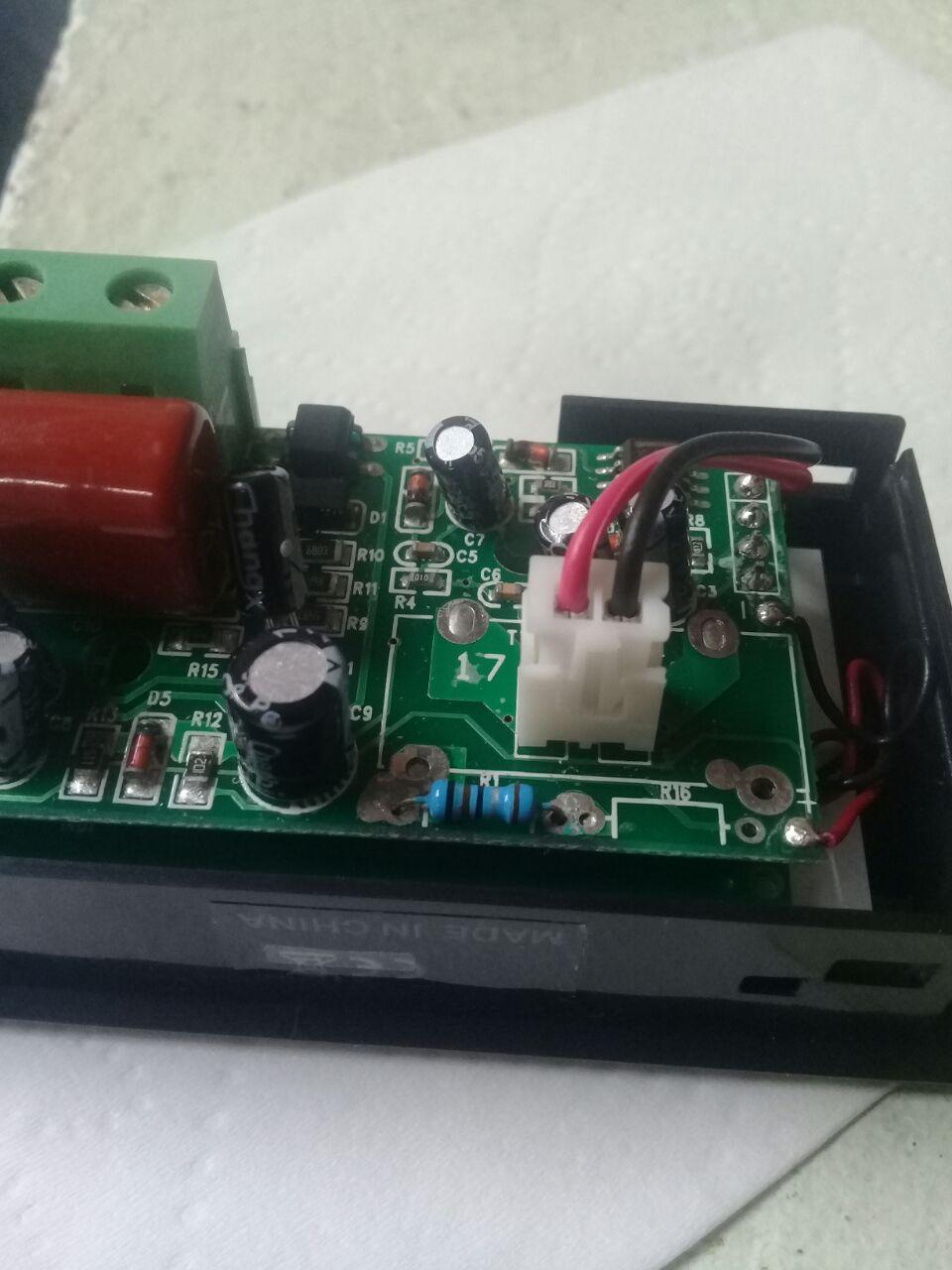

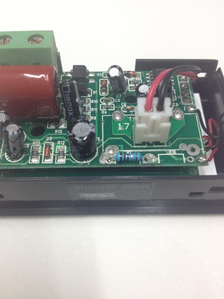

Poderiam confirmar se estou correto na identificação deste resistor: Preto Marrom Preto Prata Marrom = 0,1Ω 1%, é isso?
Grato.
Provavelmente estás certo. Meça com multímetro na menor escala de resistência. Primeiro dê curto nas ponteiras e espere estabilizar. Anote. Depois coloque no resistor e verifique que oscila entre 0 e 0,1 a+ do que anotou.
