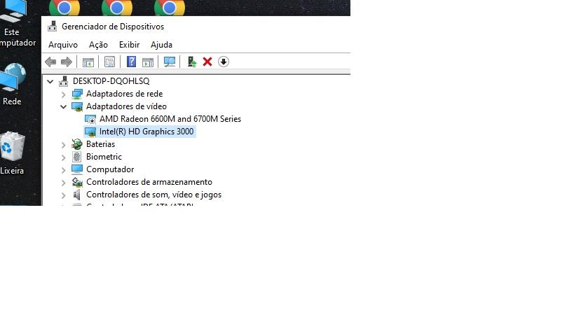

prezado Leonardo
ha dois caminhos:
1) encontre um bom tecnico em notebooks e peça pra retirar alguns componentes (capacitores) que alimentam a placa dedicada ou;
2) no gerenciador de dispositivos click na placa dedica e peça pra desabilitar dispositivo e tome algumas precauções como evitar que o seu windows atualize automaticamente os drivers de video.
consegui com um hp pavilion dv6
