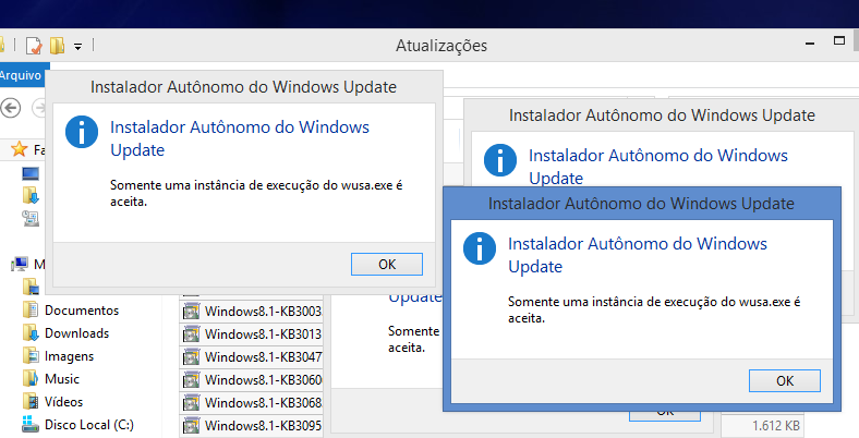

    Olá a todos do fórum , achei e li esse tópico que procurava há semanas , gostaria de saber como eu poderia estar fazendo a instalação de mais de uma atualização autônoma (.msu) no meu Windows 8.1 , nem que seja por extração de arquivo .cab , instalação alternativa ou algo do tipo . Pois eu percebi que o aplicativo Wusa.exe não permite a instalação de mais de 1 atualização na mesma instancia como indica a imagem abaixo.
:cool: Desde já agradeço pelas respostas!! :cool:
post-768017-0-06208000-1446143690_thumb.
Salvo engano isso é uma trava do windows em que ele só permite 1 instalação por vez (isso quando mexe em arquivo de sistema, se não mexer pode instalar várias coisas por vez).

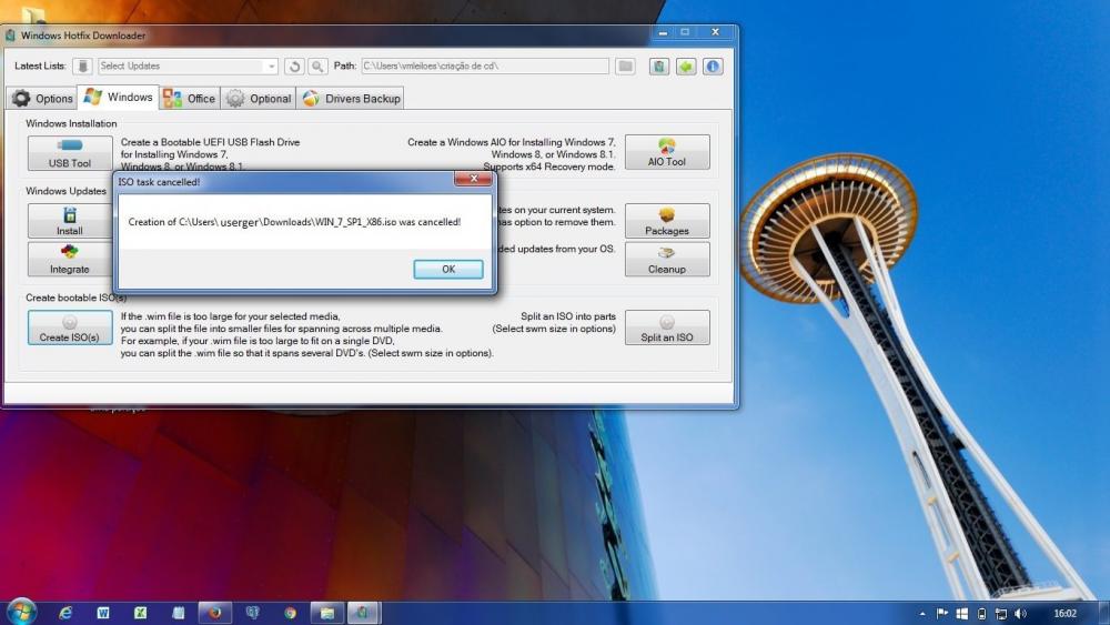

Senhores, estou criando uma ISO com o windows 32 e 64 bits, e quero fazê-la ja com as atualizações usando o WHD. Para criar a ISO com 32 e 64 bits, foi usado os arquivos de uma ISO 32bits e apenas UM arquivo da ISO 64bits. Agora a minha dúvida é: Os arquivos de atualizações do windows que são baixados com o WHD pra versão 32bits seriam os mesmos para windows 64bits? Será que, eu baixando e integtrando as atualizações x86, ambas as versões fariam uma instalação ja atualizada?
Ola Mario,
Segui as orientações conforme acima, mas quando clico em CRIAR ISO, seleciono o diretório dos arquivos e depois onde será salvo a imagem, vem a mensagem que a Criação da imagem foi cancelada. Você saberia me dizer porque isso ocorre?
