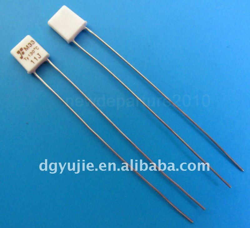

Estou com um motor aqui que queimou o fusível. Vou aproveitar e tirar fotos aqui! Logo já estou postando. De fato, até início deste ano, eu não sabia que estes motores usavam fusível térmico.
 Nem adianta eu tirar foto porque este em questão está torrado! Então achei umas fotos em um site chinês dos dois tipos (os únicos que já vi até hoje) usados nos ventiladores pedestal (ventiladores de mesa, de pé ou até mesmo instalados em paredes).
 Modelo mais comum utilizado por marcas chinesas / paraguaias: (também vale pra grande maioria de ventiladores)
post-664209-0-85985700-1415715982_thumb.
 Modelo nem tão comum assim! Geralmente este é presente em ventiladores Arno e outros mais sofisticados.
 Detalhe: ambos os fusíveis podem ser encontrados nos espaguetes termo-retráteis que ficam presos à bobina no motor, tanto em lugares diversos como na junção do fio onde chega a tensão da tomada até os botões que variam velocidades do ventilador. Enfim, terá de verificar e procurar em tudo que é lugar, pois estes fusíveis (em especial o 2º modelo) são bem pequenos e alguns fabricantes deixam-no coberto por pasta térmica. Em caso de troca, NUNCA INSTALE JUNTO À BOBINA OU PRÓXIMO AO MOTOR! Este é o grande causador de defeitos nos ventiladores em geral e é o que mais condena, afinal um motor que trabalhe um período superior à 2h diárias tende a aquecer mais e, consequentemente, irá queimar o fusível depressa. Deixe-o junto aos botões de velocidade, evitando assim a troca desnecessária do mesmo.

Eu desconhecia a existência de fusível térmico porque normalmente quando algo tem a função de proteger por temperatura, é utilizado um relé, no caso bimetálico, ou seja duas lâminas com pontos de aquecimento diferente que quando aquecidas sofrem ligeiro empenamento abrindo o circuito elétrico e ao esfriar, torna a fechar.
No caso do fusível térmico, o principio é o mesmo do relé mas não retorna a posição original necessitando substituição.
Para os que não conheciam como eu: http://pt.wikipedia.org/wiki/Fus%C3%ADvel_t%C3%A9rmico
Vários equipamentos de som utilizam destes. Mas é impressionante como muitos técnicos os desconhecem.
