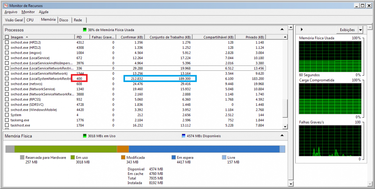

1) Na sua primeira imagem, na janela da direita (Gerenciador de Tarefas), você consegue descobrir qual o número de identificação em que o processo (PID) "svchost.exe" está executando. No caso da sua imagem, é o número 932.
Meu exemplo, peguei o processo com o PID 400:
post-558596-0-08697500-1418531618_thumb.

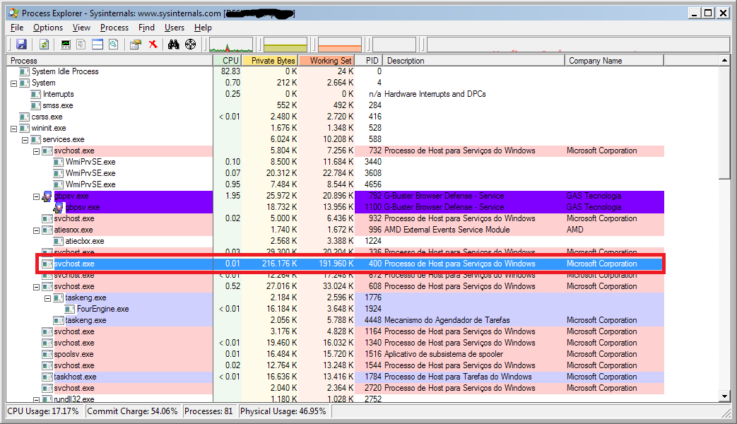

2) Agora abra o programa "procexp", demonstrado na sua segunda imagem. Ele listará todos os processos. Então, procure pelo processo com o PID correspondente.
post-558596-0-91199300-1418532687_thumb.

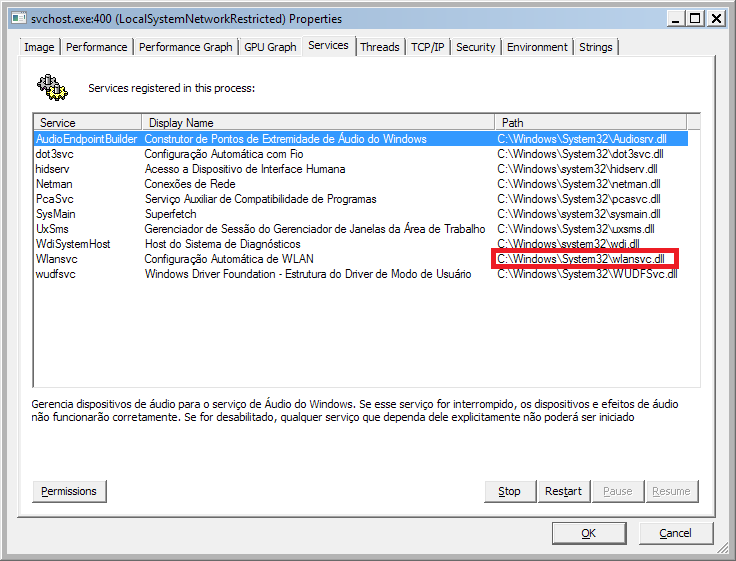

3) Com o botão direito sobre o processo, na tela do "procexp", escolha a opção "Properties...", então abrirá uma janela com os serviços que fazem parte do processo "svchost", mostrando também qual biblioteca responsável por ele.
Peguei como exemplo, a "wlansvc.dll":
post-558596-0-52142500-1418531895_thumb.
