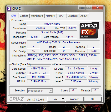

Bom, nunca fiz um overclock que precisei mudar a tensão antes, então quero saber se está bom assim:
CPU Ratio: x23 4600MHz
AMD Turbo Core: Disabled
CPU/NB Frequency: 2200MHz
CPU Over Voltage: 1.48125
VDDNB Over Voltage: 1.25625
LoadLine Calibration: Auto
HT Link Speed: 2200MHz
Com tensão menor do que isso no CPU Over Voltage dava BSOD ou reiniciava sozinho durante o stress, porém o VDDNB Over Voltage eu deixei desse jeito meio "na louca" porque não tinha ideia do quanto colocar.

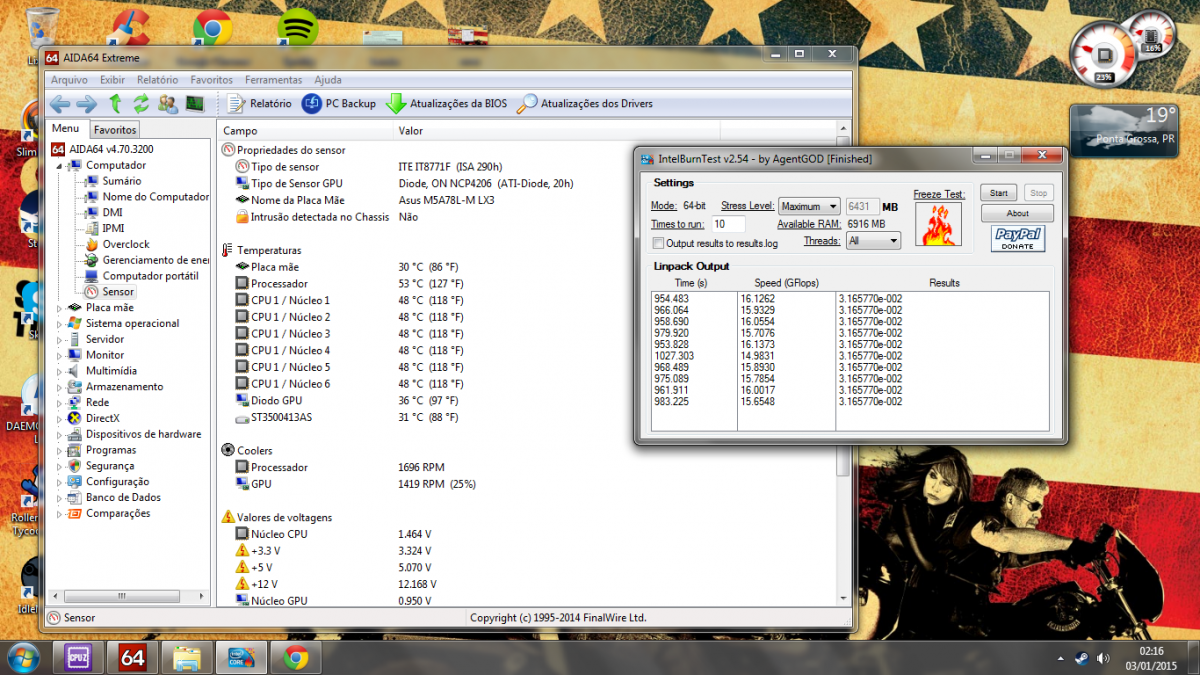

Usei o Intel Burn Test no Maximum em 10 "steps" e deu que meu sistema está estável (com 4.7GHz ele não desligou, mas o intel burn acusou instabilidade aí abaixei pra 4.6), ainda falta eu jogar algo pesado por algumas horas para confirmar isso, mas aparentemente está tudo OK.
As minhas temperaturas atingiram o pico de 62ºC nos núcleos mas por muito pouco tempo, na maioria das vezes pegou 55º C no processador e 59ºC nos núcleos, isso durante as 3 horas de stress test. Com o stress desligado fica em 54º C geral, e 49ºC nos núcleos.
Uma coisa que me deixou preocupado são os GFlops que apareceram no log do Intel Burn, aparentemente estão muito baixos comparados a outros processadores, tá em 14~~16 GFlops e em outros benchmarks vi que outros processadores atingem no mínimo 60 e passam fácil dos 100 GFlops. O que pode ser isso? Testei sem o overclock e deu quase na mesma, foi pra 20 GFlops no máximo (não deveria ter diminuído?).
Quero saber de vocês se essas voltagens que coloquei não forçam demais meu processador ao ponto de dar algum problema, se tiverem alguma dica do que posso melhorar por favor me falem, e também me tirem essa dúvida dos GFlops que me preocupou bastante.

Estranho esses Gflops, no meu, fiz overclock para 4.0GHz, e o resultado foi de 20.9 Gflops, uma coisa que notei é que durante o estresse é que alguns núcleos, ficam oscilando de 3.0GHz para 4.0GHz.
Coneguiu resolver esse problema dos jogos caírem o fps?
@Raito
Então, resolvi o problema abaixando pra 4.2GHz, não tive mais nenhum problema de queda de FPS nem instabilidade nenhuma, tudo perfeito. O problema dos Gflops diminuiu, em 4.2.GHz marca entre 22 e 23Glops no Intel Burn, só que comparado com outros benchmarks do mesmo programa com outros processadores dá uma diferença gritante, tem alguns batendo 120Gflops.
