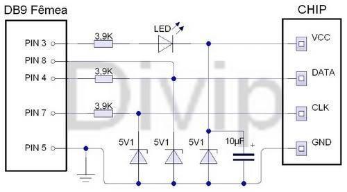

Consegui o esquema para resetar (cartuchos)chip toner mlt-d111s  da multifuncional m2070w Samsung pois a maioria dessas lojas de recarga não recarregam 100% e apenas regravam os dados da eeprom para que a impressora reconheça o cartucho como novo isso sendo de qualquer impressora  a laser toner preto ou colorido alem de cobrar uma fortuna por apenas 60 gramas de toner

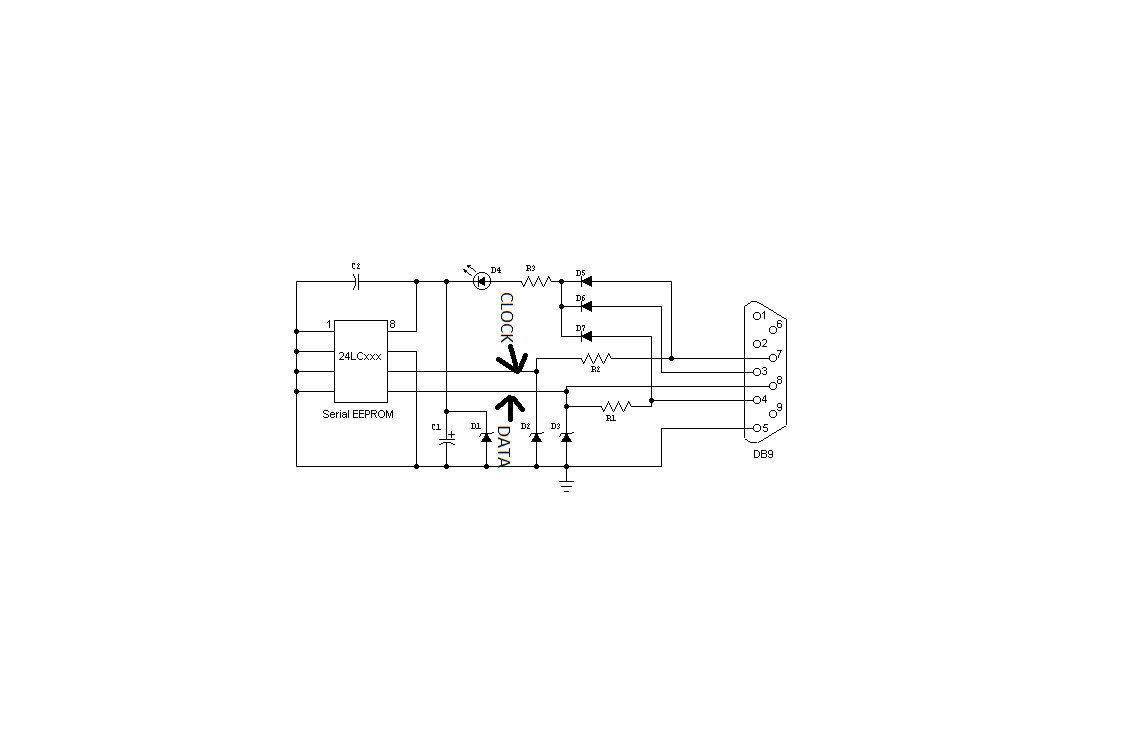

Basta copiar os dados da eeprom  do cartucho novo antes de usa-lo e guardar os dados .
Quando a impressora pedir outro toner basta regrava-lo com o ponyprog  através do gravador de eeprom  com o auxilio de um computador porta serial db9  logo logo postarei os dados da eeprom para regravação do chip
220 gramas de toner em minha região custa r$ 35,00 , com 110gramas você imprime 2000 paginas
Segue vídeo da recarga
Link para baixar o gravador de chip TONER:     http://www.4shared.com/rar/AXW_R6Bzba/gravador_e_leitor_de_eprom_TUT.html?
