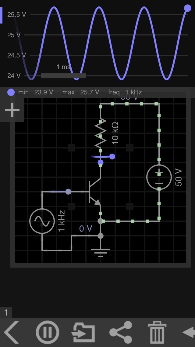

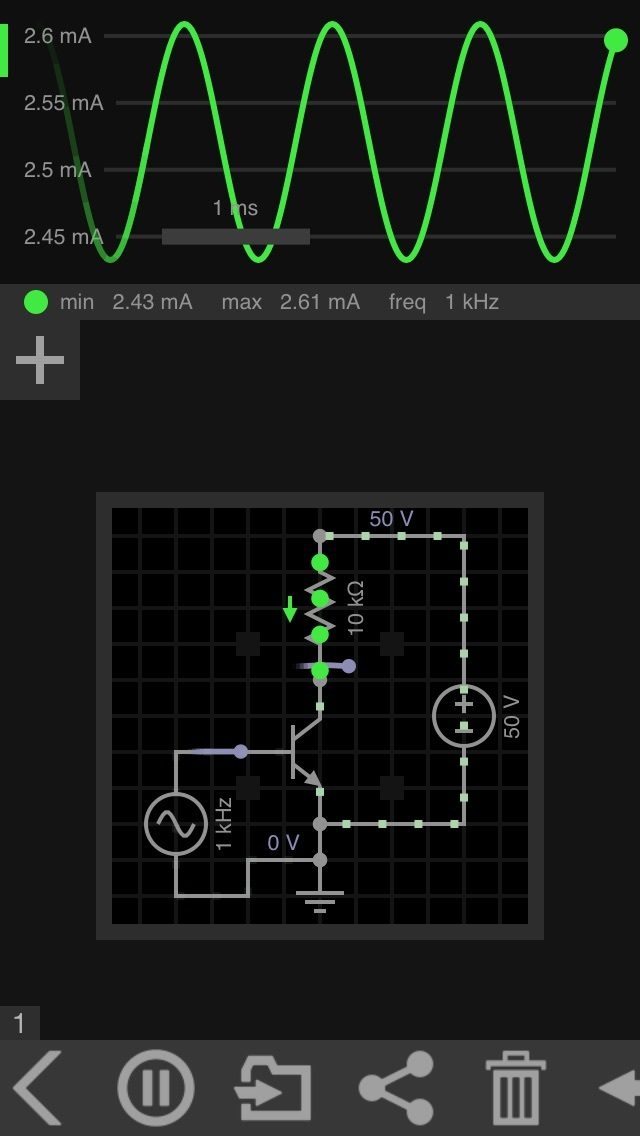

nessas horas o simulador do celular quebra o galho! D :D :D :D
Fonte de 50V, 25V de coletor, corrente de 2.5mA certo?
2mVpp aplicado a base, provoca uma variacao entre 23.8V a 25.7V (quase 2Vpp, ou 2Vpp).. Ganho de 60dB!
*o Beta do transistor usado e de 100... Mas isso nao influencia na amplificacao de tensão... Poderia ser 200...

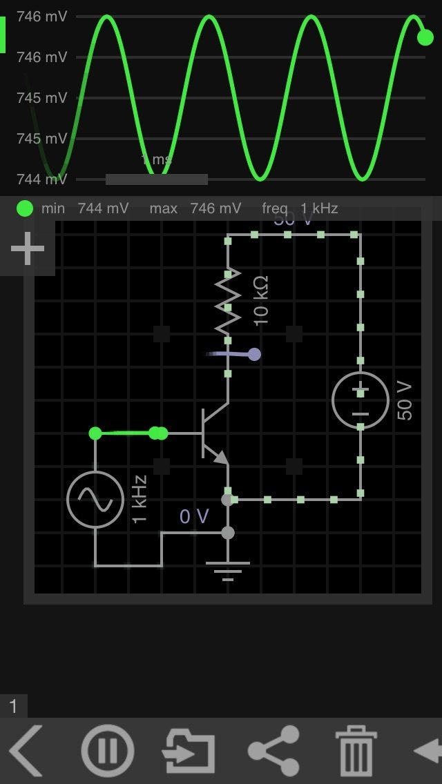

post-668745-0-18061600-1433568623_thumb.
Variacao entre 744mV a 746mV na base!

Ali voce esta tendo variacao talvez menor que 2mA em cima de 2.5mA! Nem se usa o BETA no calculo e o valor ja é super aproximado!

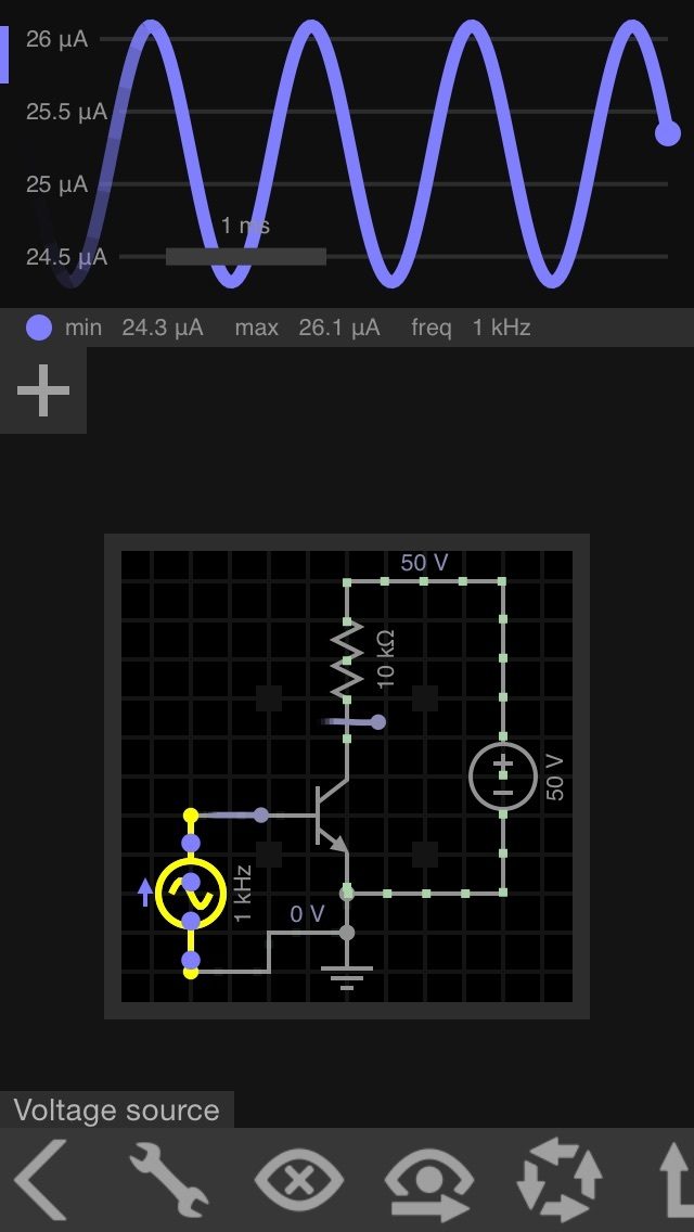

Analise essa simulacao:
Foto 1: corrente de base,
Foto 2: corrente de coletor,
post-668745-0-06181800-1433614719_thumb.
post-668745-0-50005500-1433614775_thumb.
Corrente de base entre 24.5uA a 26uA.... E a de coletor entre uns 2.45mA a 2.6mA.... Ganho de uns 100, calcule a lei de ohm com o resistor de 10k agora, com essa variacao (150uA), quantos volts de queda em 10k???

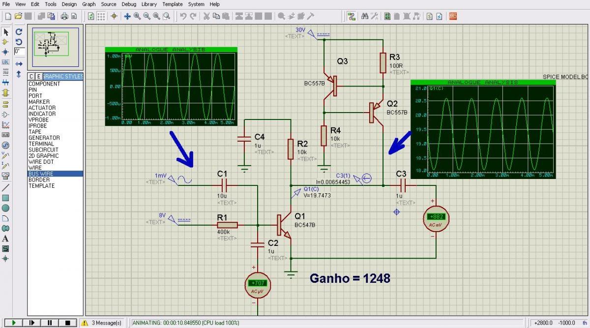

 o arquivo esta em anexo!

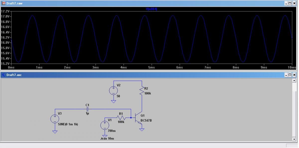

agora voce vai entender!
na simulacao o ganho de tensão é de 4.000 usando um transistor generico com beta de 100(sem querer eu tentando incluir modelos SPICE, agora todos os outros componentes do proteus estão com modelos SPICE genericos!)...
veja a sua simulacao, os valores sao um pouco diferente dai porque como eu disse, perdi todos os parametros Spice dos componentes do proteus, então esta rodando com padrão generico.... mas da pra voce perceber umas coisas:

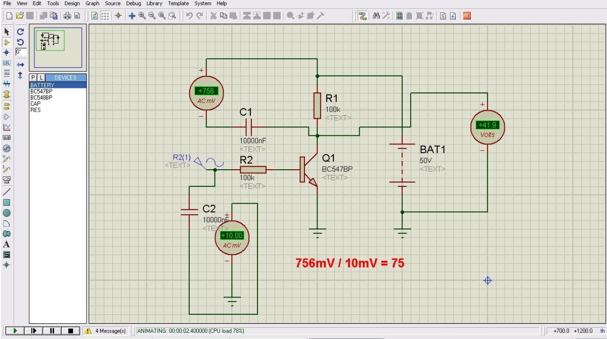

post-668745-0-20249600-1433734916_thumb.
como voce ve, ganho de tensão igual a 75... porém, voce levou em conta a tensão na entrada do circuito, que passa por mais componentes, componentes que nem deveriam existir, como o resistor de 100k heheh :D :D
post-668745-0-60478500-1433735029_thumb.
agora se quer saber o ganho de tensão que o "TRANSISTOR" causa, tem que levar em conta a tensão que esta na base, tensão essa que sofreu um monte de perda devido á "componentes" que nao deveriam estar la :D
Agora voce vai ver que o ganho de tensão é bem diferente, nao esta relacionado ao beta mais, veja, ganho de 311!!

O problema está justamente quando fazemos impedância de saída maior que impedância de entrada, o que no uso normal iria fácilmente saturar o transistor, e seria inútil fazer essa conta. Mas, resolvi levar isso ao limite.

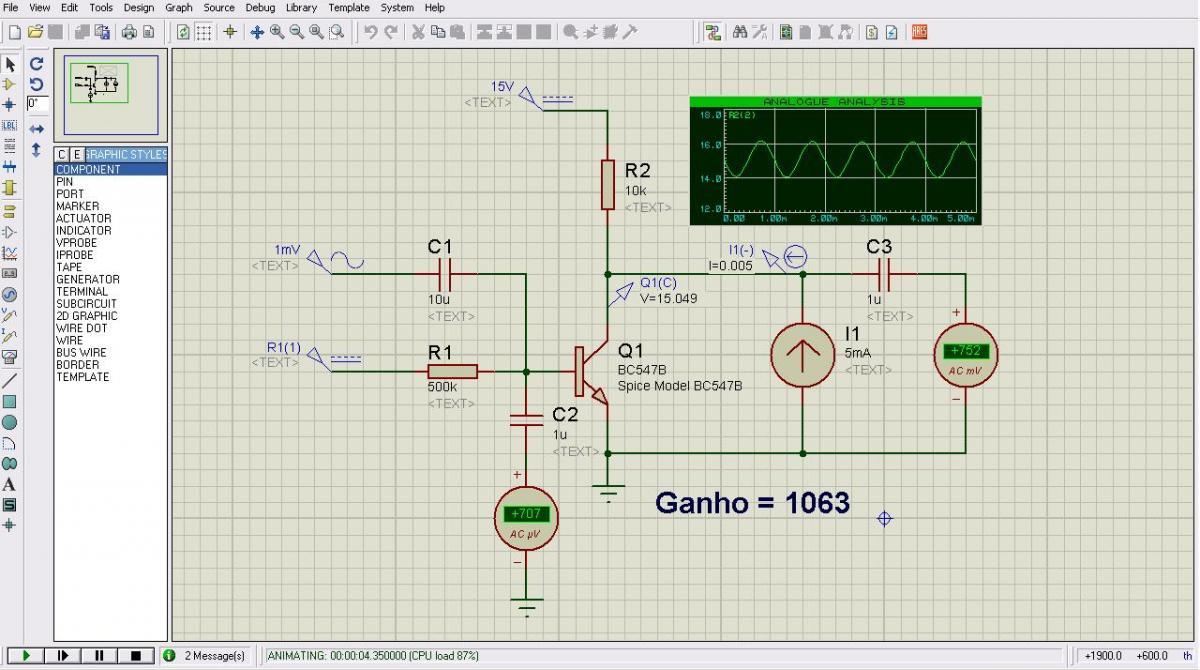

Resolví fazer umas simulações aqui no Proteus, usando o modelo SPICE do BC547B.
Usando uma situação limite, com tensão DC na base de cerca de 750 milivolts, e usando um grande capacitor em paralelo com o resistor de base para diminuir a impedância em AC , consegui uma situação que deu ganho de tensão acima de 1000 !!!!
como pode ser isso ?????
Aí, fui ver que raio de modelo tem no Proteus !!!!
Ele usa a library do SPICE3 .
Fui ver qual o modelo do BC547 no SPICE3 , olha que coisa mais doida :
***************************************      Model Generated by MODPEX     **Copyright(c) Symmetry Design Systems**         All Rights Reserved        **    UNPUBLISHED LICENSED SOFTWARE   **   Contains Proprietary Information **      Which is The Property of      **     SYMMETRY OR ITS LICENSORS      **Commercial Use or Resale Restricted **   by Symmetry License Agreement    **************************************** Model generated on May 12, 05* MODEL FORMAT: SPICE3.MODEL bc547b npn+IS=7.443e-11 BF=1343.59 NF=1.42606 VAF=80.4901+IKF=0.427163 ISE=2.4623e-10 NE=2.73946 BR=62.79+NR=1.5 VAR=1.0092 IKR=4.27163 ISC=2.4623e-10+NC=1.9119 RB=0.1 IRB=0.1 RBM=0.1+RE=0.579065 RC=3.01102 XTB=0.1 XTI=2.25359+EG=1.05 CJE=7.34106e-12 VJE=0.586136 MJE=0.33309+TF=5.7202e-10 XTF=4.45797 VTF=26.03 ITF=0.487193+CJC=4.04665e-12 VJC=0.95 MJC=0.343664 XCJC=0.799994+FC=0.8 CJS=0 VJS=0.75 MJS=0.5+TR=1e-07 PTF=0 KF=0 AF=1
Reparem o BF = 1343,59 !!!!!!!!!!!!!
Ou seja, usando modelo Spice3, o transistor tem ganho em baixo sinal de mais de 1300 !!!!!
como pode isso, se em qualquer datasheet encontro BF máximo de 600 para a linha 547B ??????
Mais uma vez, lembrei porque nunca gostei do Spice kkkkk.
Resumindo, se forçar uma situação limite no Proteus, como eu fiz com uma tensão de base muito pequena e resistor de coletor muito alto, E IMPEDÂNCIA DE ENTRADA MUITO PEQUENA PARA AC, a simulação fica totalmente irreal !
Mais uma vez, eu vejo que não podemos confiar nem no Spice, nem no Proteus, quando usamos situações limites. Podemos confiar no uso de valores normais, aí sem problema.

Mas uma coisa voce vai ter de concordar :
Não é real aplicar o sinal direto na entrada do transistor como voce faz !!!!!
Tem de ter alguma tensão DC para polarizar, afinal sem ao menos 0,7 Volts esse transistor é inútil, não é ????
Sem isso, voce está caindo no mesmo erro que eu cometí quando usei um baita dum capacitor em paralelo com o resistor de 100K na base, o que fez com que a impedância em AC fosse zero, e aí só sobraria a impedância de entrada do transistor .... e não esqueça que temos de ter algum nivel DC também !
E qualquer que seja o que voce vai ligar nele, tem uma impedânciade saída !!!!!  Isso existe no circuito real, portanto temos de simular usando uma determinada resistência na Base, uma certa tensão DC, e ver a impedância do sinal AC aplicado na base !!!!!
Sem isso, qualquer coisa que você fizer é irreal. Imagine voce montar esse circuito numa bancada, como seria o sinal que voce vai injetar na base do transistor ???????????
Mesmo que voce use um gerador de sinais, vai ter de colocar um nivel DC, e isso implica em voce ter de usar uma resistência na base ou vai saturar direto !
Me diz o que voce faria para ver esse circuito na bancada, como voce injetaria o sinal na base do transistor ?
Paulo

@aphawk,
Nao tem nada de errado nao na simulacao spice! Vou fazer no LTspice, la os modelos spice estão funcionando... Ate eu reinstalar o proteus!
Como eu faria? Bom, primeiro que isso ai nem é um circuito pra se montar, é um estagio de amplificador!! Se voce que analisar ele separadamente nao pode ficar incluindo resistor de 100k na base!!!! Pois la no circuito original nao existe!!!!
Ue mas se você quer um circuito que funcione na bancada, ai nao vai ser igual ao do amplificador! No amplificador nao tem resistor de base!
Alias, mesmo se tiver, me responda, o resistor nao faz parte do transistor, meca a tensão do sinal na base do transistor e nao na entrada do resistor de 100k! Por que agora a proporcao do ganho e muito maior?????
O que queremos ver e o ganho de tensão do TRANSISTOR certo???? E nao do circuito amplificador classe A que tem resistor de base e tudo incluido!!!
Estou usando o simulador LTspice ja que o meu proteus esta sem os modelos spice.... repara que nessa simulacao o ganho foi de quase 1000!!! sao 1.77Vpp no coletor para 1mVp de entrada!!!!!
post-668745-0-61071600-1433737849_thumb.
voce me perguntou como eu faria na pratica, é assim que eu faria, polarizaria o transistor atraves de um resistor, deixaria a tensão de coletor numa media pra nao saturar e nem cortar.... eai aplicaria o sinal na base atraves de um capacitor de acoplamento! Porque alias, queremos ver o ganho de tensão exclusivamente do transistor!!!
Faca isso ai no proteus pra voce ver que o ganho de tensão nao esta relacionado ao Beta!
A formula postada nao tem nada a ver com esse nosso circuito do Blameless! :D
@mroberto98
Eu só quis deixar mais clara a relação entre o ganho de tensão AV e o β, pois normalmente este último sempre é desconsiderado. A aproximação que você fez não deixa de estar correta para transistores comuns de pequeno sinal F5Rua4D.gif.
@aphawk
Obrigado por explicar melhor o motivo do ganho de tensão ser inferior ao β do transistor, pois os resultados matemáticos que obtive acima não chegaram a essa parte. Eu estava justamente me questionando sobre a equação do ganho de tensão em termos do β e das impedâncias de entrada e de saída.
Espero ter ajudado GbhmuXl.gif.

consegui o Spice Model do BC547B, e inclui no transistor generico do proteus pra voce poder brincar ai!!!
conforme a figura:
post-668745-0-25877900-1433740920_thumb.
tem um ganho de tensão de 1063, e nao esta errado nao como o seu modelo ai que tinha beta maior que 1000.... conforme o Spice Model da Philips:

coloquei uma polarizacao dc na base para que tenha 15V de coletor (5mA)... e apliquei o sinal diretamente na base via capacitor de acoplamento! agora qualquer tensão que estiver diretamente na base em proporcao da tensão que existir no coletor vai ser o ganho de tensão desse circuito! Esta configuração é a real para analisar o estagio do amplificador, que a principal questao era: qual o ganho de tensão entre a tensão de coletor pela tensão de entrada desse estagio, pelo que sei, la nao tem resistor de base, isso implica que estamos dizendo da tensão que esta bem na base do transistor ok???
a fonte de corrente é generica do proteus.. mas é a mesma coisa que você fazer com dois transistores, da na mesma! eu ia fazer mas ja deu muito trabalho pra por o modelo do BC547, o proteus nao aceita o modelo igual o que o fabricante disponibiliza...
uma dica:
quando voce ver que o ganho e de 1063, e pra voce ter certeza que o beta do transistor esta mesmo por volta dos 200, é simples, meca a corrente de coletor e a de base, a proporcao deve ser o beta...
Paulo2.rar

@aphawk
Observe só.
Me parece que a simulação está correta:
11414811_726728174121825_1928750204_n.jp
Com1.0755 uA RMS senoidal na base do transistor, a corrente em R2 foi de 366.81 uA RMS senoidal.
Dividindo um pelo outro dá um ganho de corrente de 341,0599.
Se você olhar no datasheet, verá que eles citam lá até 470 para este transistor. Sendo assim o beta está normal rsrsrs:
 http://pdf.datasheetcatalog.com/datasheet/stmicroelectronics/8854.pdf
Isso também indica que não há erro na simulação.
Mas uma curiosidade:
Enquanto que entrava 705.55uV RMS senoidal na base, saía 658.71mV RMS senoidal em C2.
Se dividirmos um pelo outro chegamos a um ganho de 933.612075686.
O ganho de tensão foi de quase 1000.

Ou, melhor ainda, coloque exatamente a fonte de corrente também, com os componentes reais !!!! Não vejo o porque não fazer isso ...
Sobre o circuito que voce postou do amplificador classe A ( prá mim mais um circuito de emissor comum.... ) , repare que R1 e R3 são substituidos por uma tensão em série com um resistor, pelo teorema de Thevenin, então existe uma resistência na base, certo ?
Esse é um circuito clássico, que usa o capacitor em paralelo com o resistor de emissor para aumentar ao máximo o ganho de tensão em AC. Cansei de fazer isso em microfones para o meu radio amador.
Experimenta simular e veja qual o ganho que isso tem ...... nunca vai ser maior do que o beta, por causa que é um circuito real, que funciona, com impedância relativamente baixa de coletor. A tensão no coletor deve ser aproximadamente a metade da tensão de alimentação. Ah, sim, não se esqueça de considerar a impedância de saída do sinal que seria aplicado na entrada, pois por exemplo se usar um microfone de eletreto vai ter uma impedância em torno de 3K, o que vai alterar muito a simulação, pois é muito menor do que a impedância que os resistores R1 e R3 representam na entrada...
