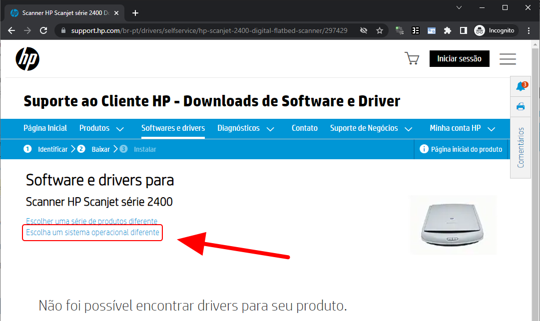

  1. Existem drivers para o scanner no site da HP: por ex., ao selecionar o sistema Windows 7 (64 bits), é mostrado o Controlador HP com Características Básicas. Há outros drivers e utilitários ao selecionar outras versões de Windows.

Então, sobre os drivers disponíveis no site da HP, no primeiro link citado para mim aparece assim:
Não tem o driver disponível, já no segundo link aparece assim:

@Pincipi , como citei anteriormente, existem drivers para o scanner no site da HP - só não existem drivers específicos para o Windows 10 e 11. Ao acessar o site, ele tenta identificar seu sistema operacional automaticamente, pelas informações fornecidas pelo browser, e por isso não mostra nenhum driver como disponível. Porém, você pode solicitar que ele exiba drivers para outras versões de Windows, clicando em "Escolha um sistema operacional diferente".
Ao clicar nessa opção é possível escolher entre os sistemas Mac OS e Windows, e diversas opções de Windows (a mais nova sendo 8.1, embora aparentemente alguns drivers e aplicativos antigos sirvam para versões mais novas do Windows).
Por exemplo, ao selecionar Windows XP, além do driver básico aparece a opção de download do Software e driver completos do HP Scanjet (203.8 MB - setup_full_2436.exe), incluindo o HP Photosmart.

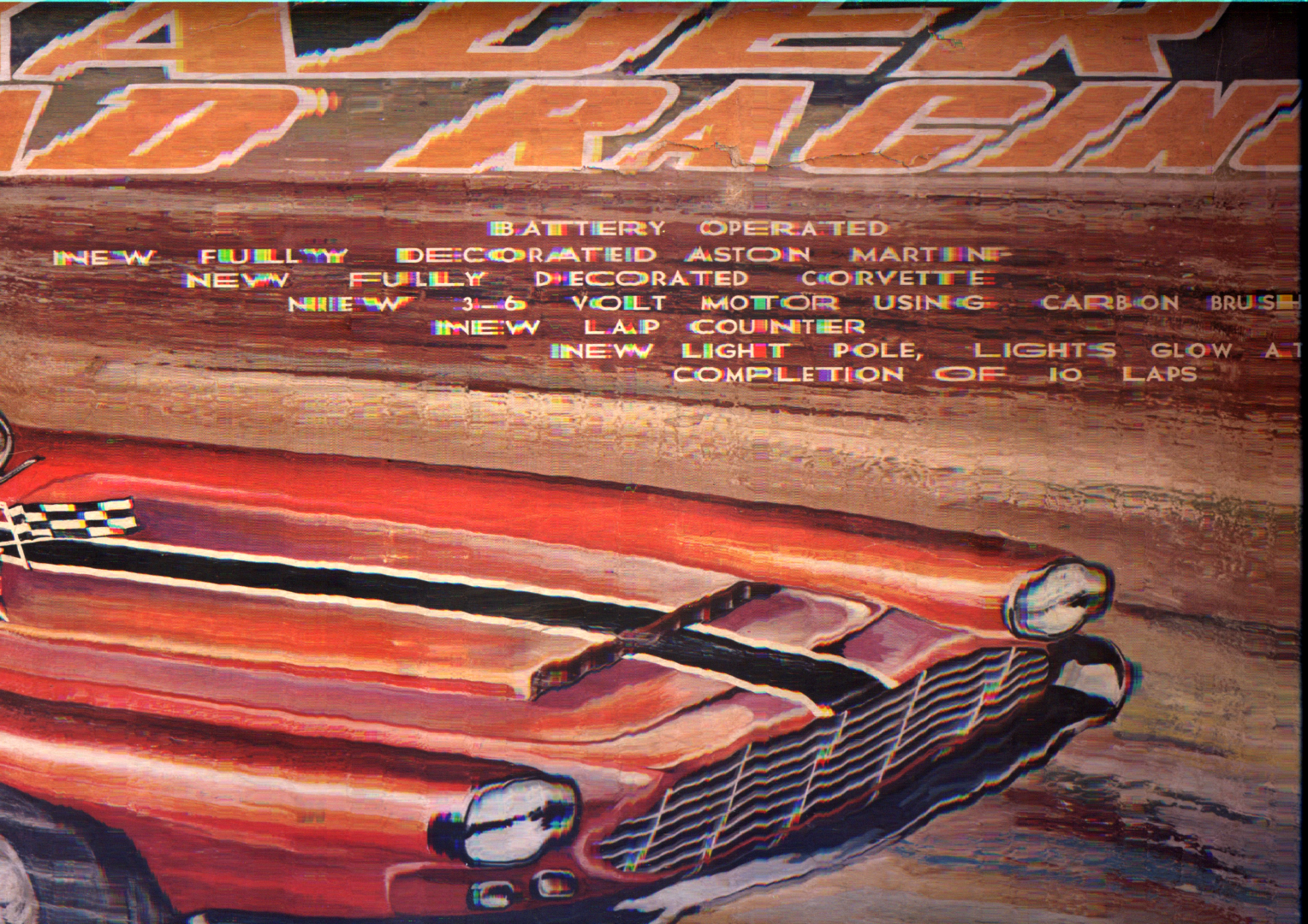

A quem possa interessar: testei o scanner (sem instalar nenhum driver!) com o VueScan e funcionou... quase perfeitamente!

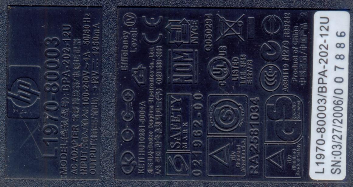

Recebi hoje um HP Scanjet 2400 (sem fonte), que estava parado há anos. Arrumei uma fonte (12 V, 2 A), liguei o scanner no PC com Windows 10 e o VueScan 9.7.91 (última versão) o identificou automaticamente. No início, o sensor do scanner nem se movia, mas com ele desligado puxei as correias do motor de um lado para outro para ver se "destravava" o motor. Aproveitei para limpar a tampa e o vidro (por dentro e por fora), e depois disso consegui digitalizar em 50, 100, 150, 600 e 1.200 DPI perfeitamente - porém, em 300 DPI o scanner parece "engasgar" durante a varredura, distorcendo a imagem:
Instalei os drivers para Windows 7 e usando outro programa (IrfanView) pude digitalizar também em 300 DPI, sem problemas. Além disso, usando os drivers originais o tempo de digitalização é menor em quase todas as resoluções (exceto em 1200 DPI). Por isso, no momento, não recomendo usar o VueScan sozinho se puder instalar os drivers para Windows 7.
Ai vão os dados da fonte original de meu Scanjet 2400:
