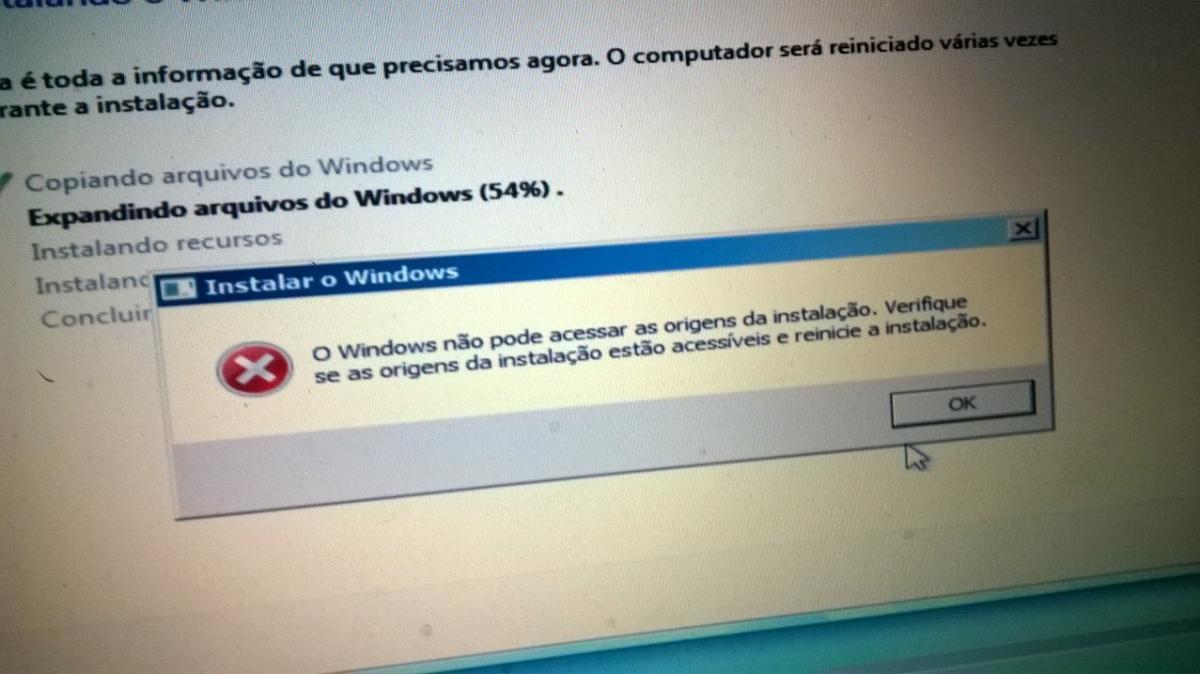

bom dia, passei novamente o zerofill, agora não tá completando a instalação do sistema, dá essa mensagem
post-729447-0-31483900-1438261282_thumb.
@alinebgama, me parece que a midia de instalação é problemática. Você conseguiu ela onde? Se for pirata, descarte-a.
Outra coisa. Qual é o modelo do note?
ela é uma ópia de uma original q veio c meu notebook, eu q fiz, mas há tres dias formatei um pc aqui e esse também com esse dvd e não deu erro, vou fazer c a original p ver, mas não acredito q seja ela, meus pcs foram todos formatados com essa mídia, sem contar q não tem um arrranhão nela, o not é um positivo,

Se tiver algo extra na USB, desconecte. Ou pode ser a ISO do Windows que
está mal gravada (problema na gravação para o pendrive), ou com problema nela mesma.
