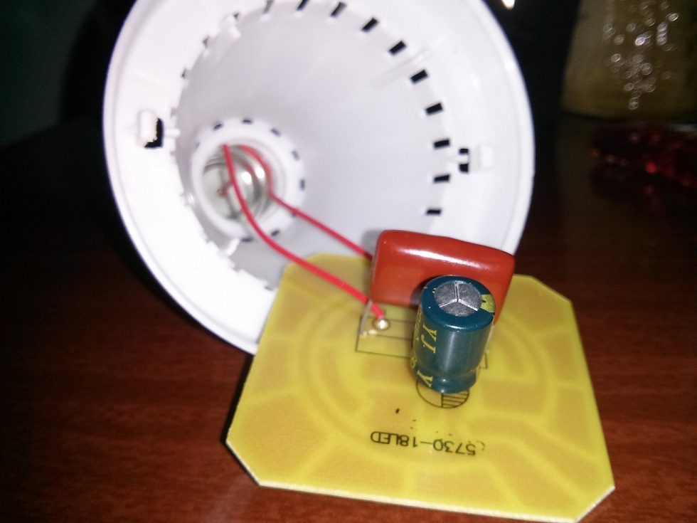

Boa noite galera, estou com algumas lâmpadas led 12w 220v e estou querendo utilizar elas numa rede 110v, já li em alguns tópicos pela internet que é possível mas não consegui entender qual resistor devo colocar no lugar do meu atual (modelo/valor)
Abaixo segue descrição das lampadas e imagens com identificação das das lâmpadas.
Desculpem se escrevi algo errado pois meu conhecimento em eletrônica é nulo e o que entendi até agora é isso.
Lâmpada LED
  • 12w
  • tensão: 220v
  • 18 leds
  • LED Chip Model: 5730
  • Cor: Warm White (2700-3500K)

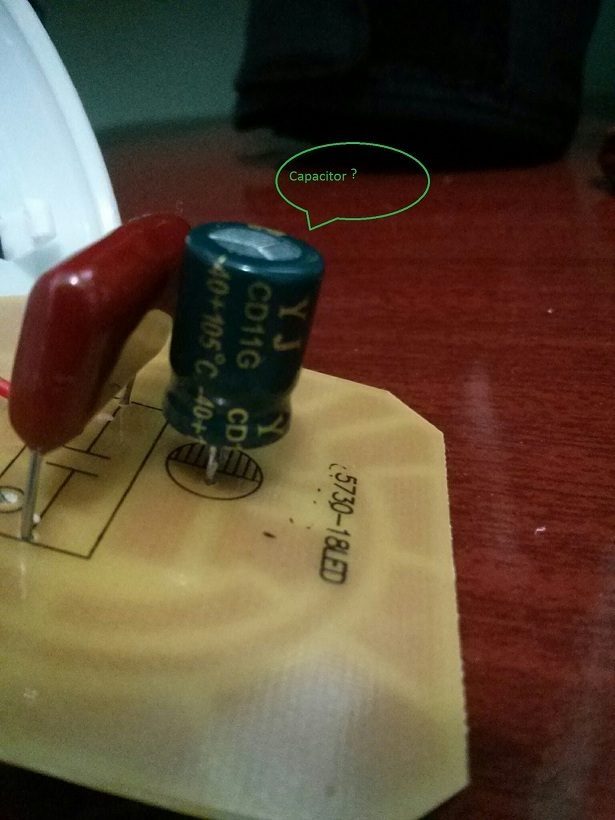

Valores presentes nos componentes da lâmpada
Capacitor: CD11G 40+105ºC
Resistor: 135K    250v
Circuito impresso: 5730 - 18LED
Minhas duvidas são:
  • As identificações que fiz nas fotos estão corretas?
  • Devo substituir apenas o resistor?
  • Qual resistor devo comprar?
  • Alguma sugestão de onde comprar online?
post-775821-0-26106800-1438213205_thumb.
post-775821-0-12093700-1438213214_thumb.
post-775821-0-67553100-1438213220_thumb.
post-775821-0-68941500-1438213227_thumb.

Aquele marrom é um capacitor também. 1,3uF. De fato, você está meio que certo pois ele faz a função de um resistor mesmo. Num continha rápida ele é equivalente a 2,04K em 60Hz (1/2pi*F*C). E em 220 faz fluir 80mA sobre o led (que suporta 100mA). Para manter o brilho (a corrente) em 127, sugiro + 1 de 1uF/250 em paralelo com ele.
Os números - alguém confirma ou não aí pfv.
18*3V cada led = 54V
220-54=166V no capacitor de "2,04K" = 0,081A ~80mA
Claro, tudo aproximação meia boca

Não consegui abrir a página, complementando, o importante é que seja capacitor de poliéster metalizado, os eletrolíticos não trabalham bem com corrente alternada (a não ser pra partida de motores), dá pra fazer o teste se vai sobrecarregar os resistores, coloque uma daquelas luvas amarelas de borracha e ponha a mão sobre eles com a lampada ligada, se não der pra parar a mão sobre eles é porque estão sobrecarregados...
Resistor de 270k em lâmpada led só pode ter uma função, a de descarregar o capacitor para que não se tome choque na rosca da mesma.. Tanto faz o valor dele se para 110 ou 220 Volts..
A questão ai se resolve mesmo é no capacitor de poliester, que lhe aconselho usar, como paralelo, um com maior isolação. Eu usaria 1uF x 400 Volts que será menos suscetível a surtos e transientes da rede elétrica.. http://www.soldafria.com.br/capacitor-poliester-1uf-x-400v-105-p-2068.html ou até mesmo somente um, sem paralelo, de 2,2uF x 400V ou 630 Volts como esse daqui: http://www.soldafria.com.br/capacitor-poliester-22uf-x-630v-2m22u5225-p-4613.html
Note que a corrente que passaria nele, se exposto a rede, seria de 220 Volts / 270k = 0,8 mA absolutamente não significativa na tarefa de acender led... Ele serve somente para descarregar capacitor ao desalimentar a lâmpada, o que se dá num tempo de 4 a 5 RC ou seja 4 x 270.000 ohms x 0,0000013 Farads = 1,4 segundos..
Pouco mais de 1 segundo após desligada a lâmpada ela jã não consegue mais dar choque em ninguém, pela descarga do capacitor..
Mesmo raciocínio, com maior razão ainda, vale para resistores de 470k...
@Bcpetronzio sim estás enganado. Aqueles resistores estão em paralelo com o capacitor. Em 220 vão ficar com 166V e em 127 (não 110 no br) vão ficar com 73V. Portanto mantê-los e usar capacitor 250V não há risco algum

Entendi, eles me pareceram em série com o capacitor!
Obrigado.
