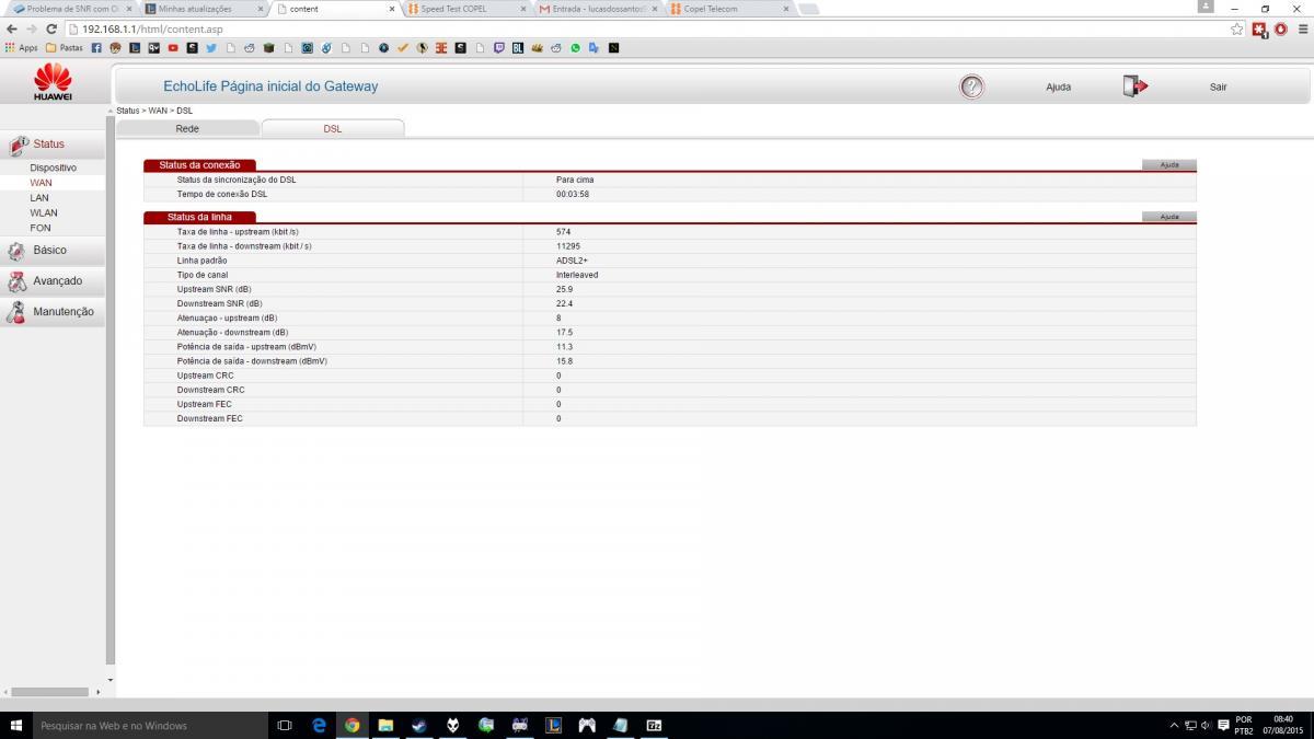

A minha internet de um tempo pra cá começou a cair toda hora. Liguei pra Oi eles disseram o problema não era lá, veio técnico aqui em casa é o problema não era aqui. Ficaram fazendo reset de sinal, me aporrinharam com negócio de configurar modem que nunca server pra nada, e continuou tudo a mesma coisa.

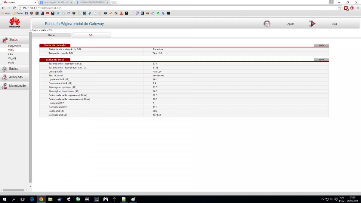

Eu reparei que o que o sinal SNR do modem é por padrão 15 aqui pra mim, só que esse sinal vai caindo pra 6db, depois pra 3db até que a internet cai. Depois, quando ela volta, ou volta normal (15db) ou volta com os mesmo 3db.
A Oi, disse que não é problema no Armário, nem na Central. Veio um técnico aqui em casa, o cara disse que não tinha nada de errado aqui, virou pra mim e disse pra processar a Oi.
Bom, eu já tentei mexer no modem, e a melhor configuração que eu achei mesmo foi deixar o sinal em ADSL2+(tenho 10MB) e Annex type: A (em M da muito mais erros CRC, e quedas são mais frequentes). Com G.lite a internet fica limitada a 1,5mb, o ping sobe, o SNR vai pra 30 em donwload, mas em upload fica em 8.

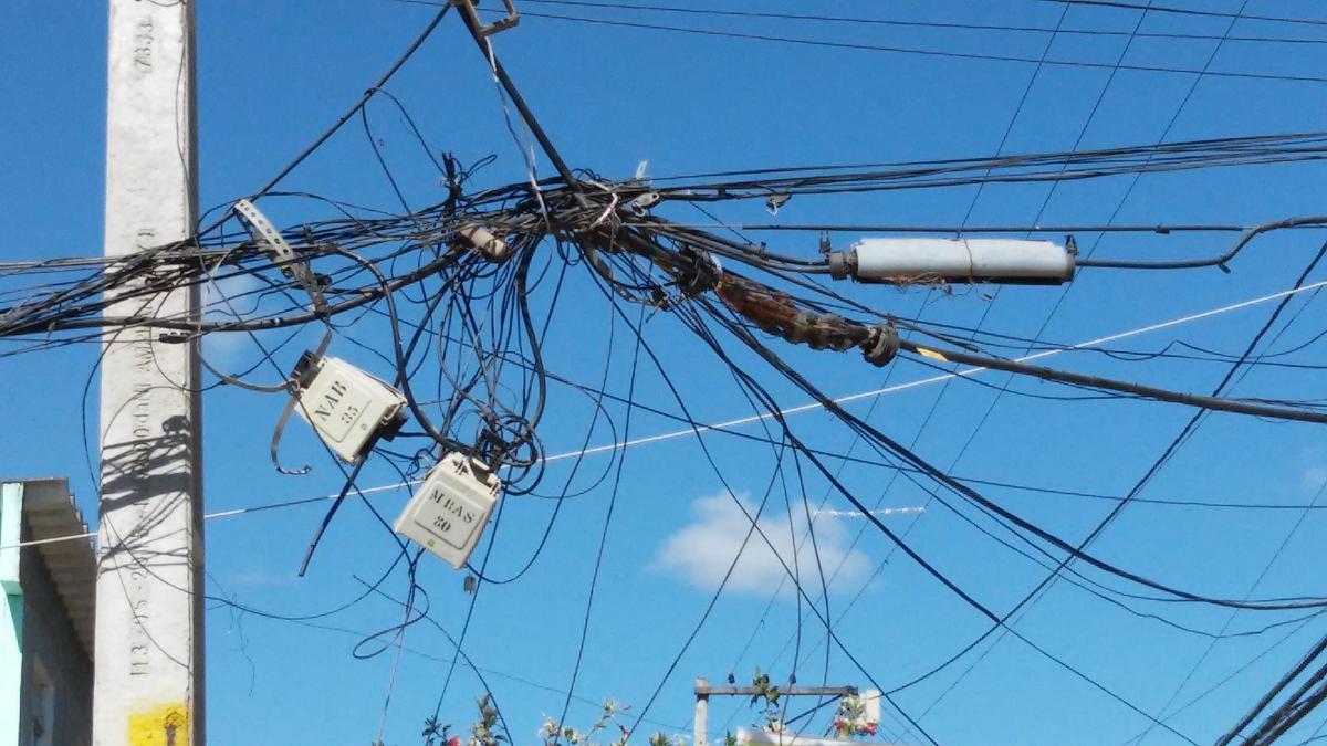

Alguém sabe o que pode ser isso? A ampla veio aqui na minha rua e trocou os postes, e na delicadeza deles, arrancaram todos os fios e ficaram emaranhados e pendurados aqui na rua, depois disso que a internet ficou assim (um tempo depois, não exatamente após). Isso teria a ver com o meu problema?

Atualmente: 22:29 05/08/2015
                     Down/ Upload
SNR Margin: 6,3 / 20.2
Line Attenuation: 16.9/ 11.1
Data Rate: 11295 / 574
Max Rate: 16184 / 1188
CRC: 96 / 0
EDIT: Troquei o meu modem (TP-LINK TD-W8961ND) pelo da Oi (Huawei EchoLife HG521) e o sinal que antes era 15 foi pra 22. Vou ver se agora para de cair. Será que isso foi o meu tp link que deu problema?
O sinal o huawei tava 22, e caiu pra 8, depois voltou ao normal, que é o problema que eu to falando. Essa queda de sinal fica acontecendo várias vezes no dia. No tp-link como o SNR fica em 15db, caindo 12db que é o que acontece ele perde conexão.

Não teve jeito. Tive que por a anatel no meio. Veio até técnico de telefone aqui em casa. Ele achou dentro da caixa aqui na rua um ninho de passarinho e o conector queimado. Trocou tudo e o problema ainda persiste. Ninguém da Oi sabe o que é esse problema, isso que ta me tirando do sério. Já falaram pra mim 4 vezes que o problema foi resolvido e nada. (internet acabou de cair de novo...)

O problema é pedir pras creuzas abrirem um chamado pra trocar a fiação. Duvido que a Oi vai fazer isso de boa vontade. Vou mostrar o estado da fiação aqui da rua pro técnico e falar pra ele pedir pra trocar a fiação. Acho que por ele vai ser mais fácil porque vai ta vendo. Sério, tem emenda de fio, que ficam naquelas caixinhas azuis, que parecem até um estojo, lá no poste, que estão sem esse estojo, estão a mostra.

Na solução, finalmente veio o técnico de telefonia fixa. Ele viu o problema da fiação externa, o alertou que as fiações precisam ser trocadas, porque estão desgastadas. Ele verificou a área, como iria fazer a reinstalação, e na manhã seguinte, fez tudo. Perfeito!
Bom, mandaram um técnico da Velox de novo, mas pelo menos esse sabia mais que o outro. Ele me disse pra ligar pra Oi e pedir para mandarem uma equipe de melhoria pra minha rua e consertar a fiação que a Ampla danificou. Liguei pra Oi e eles disseram que não podiam abrir chamado de reparo porque meu telefone tá funcionando corretamente, e o pessoal da Velox não pode fazer nada porque quando eles vem aqui o problema não ocorre, porque eles resetam o sinal antes de vir na residência. Enfim, a mulher ainda disse pra eu não retornar a ligar pra Oi dentro de 48 horas, um absurdo! Já liguei pra Anatel e abri uma reclamação lá pra Oi vir aqui e arrumar os postes.
Uma foto da maravilha que ficou o poste aqui da esquina:

A situação é pior do que eu pensava!  :o
Reclame com a Anatel, pelo site, e lá tem como enviar anexar imagem, junto com o este último protocolo.
As concessionárias do Estado do Rio, quando fazem suas obras, estragam o serviço das outras.
