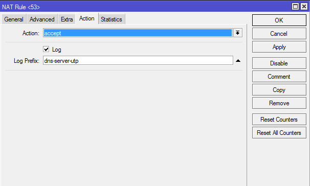

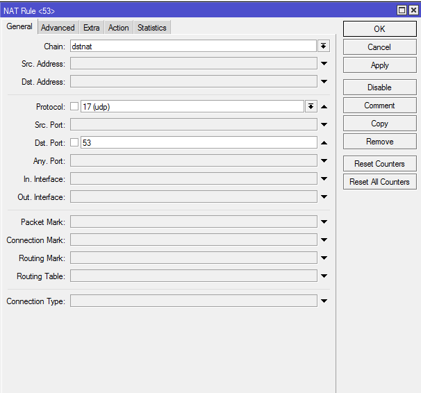

A do servidor ficou da seguinte maneira:
post-784130-0-94859400-1446725219_thumb.
post-784130-0-65987500-1446725227_thumb.
(MAC da placa do servidor)
post-784130-0-69178000-1446725234_thumb.
pelo que eu entendo, as requesições na porta 53 UDP do MAC que eu especifiquei, serão ACEITAS.

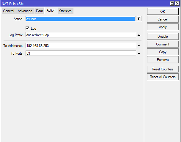

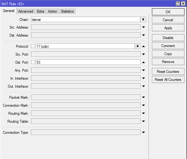

e fiz a regra para redirecionar o restante da rede para o servidor:
post-784130-0-70858300-1446725172_thumb.
post-784130-0-42476500-1446725178_thumb.
pelo que eu entendo, essa regra deveria redirecionar todos os requerimentos udp porta 53 para o IP do servidor.

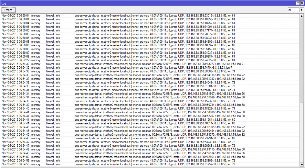

segue abaixo o LOG:
post-784130-0-72361800-1446725211_thumb.

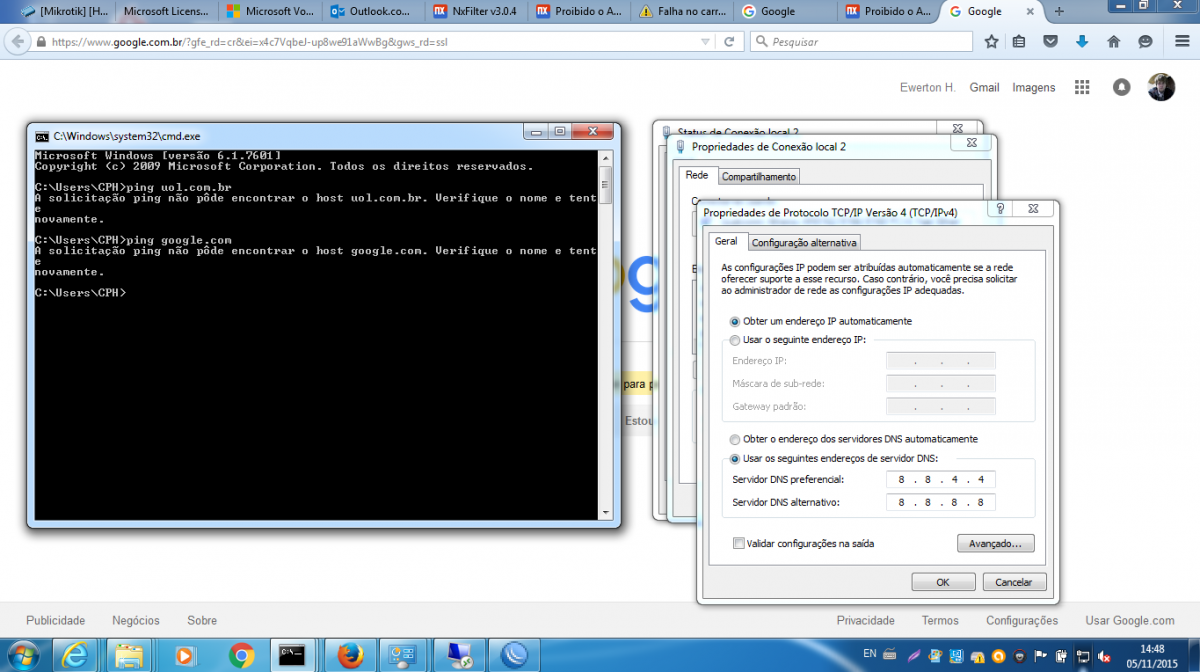

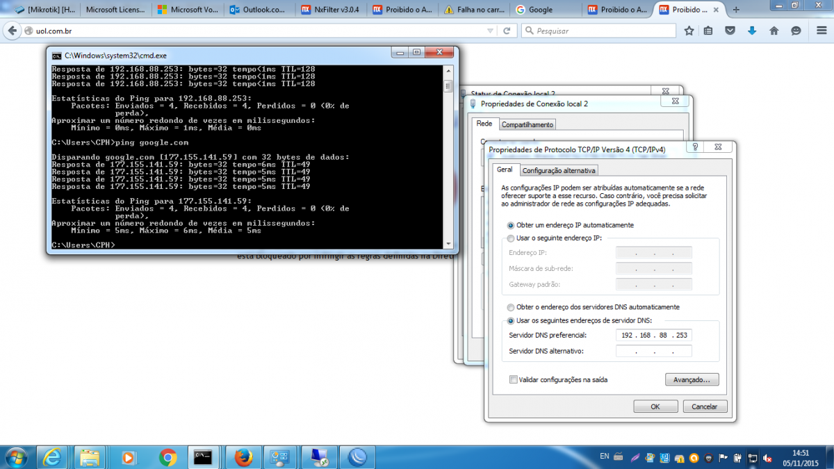

quando deixo o dns do google no pc client, o pc fica completamente sem internet, já, quando deixo o dns do servidor, funciona numa boa, segue abaixo os prints, se tiver alguma ideia do que mais eu deveria verificar, em quanto isso vou verificar o servidor...
com o dns do google:
post-784130-0-79884500-1446742543_thumb.
com o servidor sendo usado como dns:
post-784130-0-12132400-1446742556_thumb.
(detalhe que o uol está bloqueado, por isso o ping vai parar no servidor)

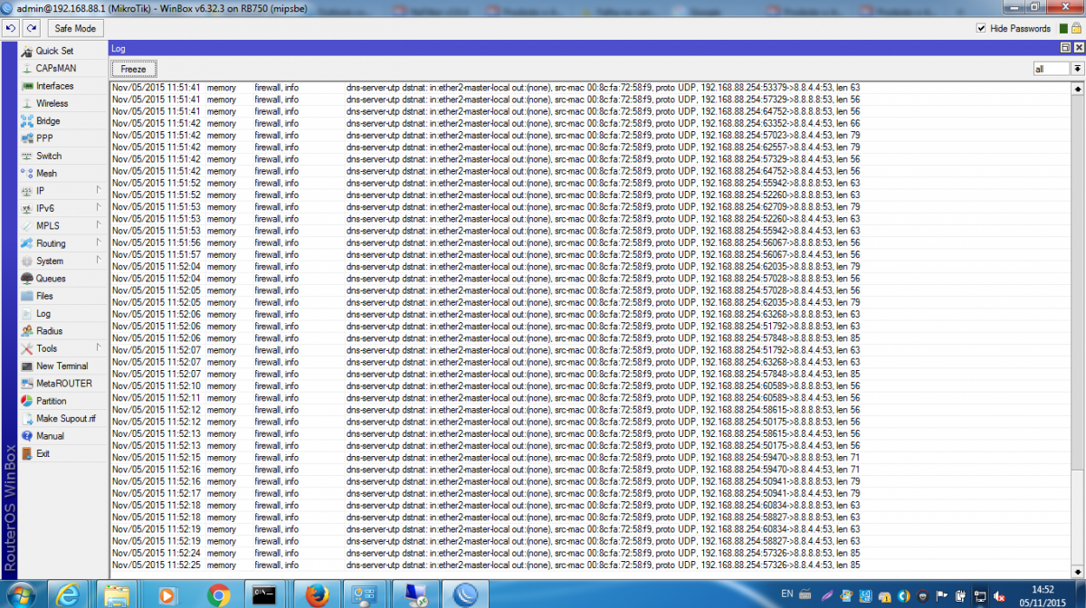

e o log:
post-784130-0-31448500-1446742568_thumb.
pelo log me parece que está funcionando :/

@Cadu Campos problema resolvido, era isso: http://wiki.mikrotik.com/wiki/Hairpin_NAT
o servidor nxfilter respondia o pc client diretamente, quando o pc client estava esperando uma resposta externa, ai o client ignorava a resposta.
