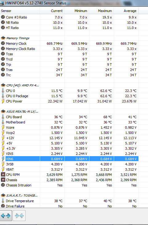

Queria saber se ta normal isso ai, ou se a placa-mãe está com defeito pois ja ouvi falar muito mal dela, essa print ai foi logo após sair do MGSV TPP. tambem não estou entendo porque a fonte esta distribuindo apenas 31W para o processador sendo que a potencia dela é 95W, Enfim alguem que manja ai poderia me dizer se ta normal isso ai.      Vlwz

Olha, os sensores de temperatura de processador às vezes pifam e passam a dar temps loucas assim mesmo...
É bem comum nesses casos os sensores além de temperatura abaixo do esperado, ficarem ainda variando sem muito motivo.
Minha Mobo tá assim... fica 23C com esse mesmo processador, quando a temperatura ambiente tá em 28, 30... as vezes cai um pouco, eleva um pouco. É lógico que um processador, gerando calor, por menos que seja em IDLE, vai estar acima da temperatura ambiente. Então 11C tá errado! Se tiver garantia, aciona. Senão, fica tranquilo que isso não costuma ser grave.
Sua mobo pode continuar funcionando, e provavelmente vai continuar funcionando normal de resto por muito tempo. A minha tá assim tem 2 anos direto, sem dar outras falhas. Geralmente não passa do erro de sensores.
O bom nesses casos é assegurar que você use um Cooler capaz de resfriar bem o seu processador em qualquer situação. Ou seja, se seu cooler for o original da AMD, você pode pensar em trocá-lo por algo melhor, só por garantia. Mas antes, pense em seu histórico de uso. Seu processador costumava rodar muito perto do limite de temperatura do FX4300+? Se sim, pode ser melhor se garantir. Caso contrário, só conviva com isso...

@qarcanjo Cara tava pensando e acionar a garantia mesmo, só que essas coisas da muita dor de cabeça, e in game a temperatura estar a 62ºC é normal, quando que fica a sua? outra coisa também aqui eu to usando um cooler box que veio com o processa
Olha, o problema é confiar se está realmente em 62C, quando a temperatura IDLE tá claramente errada.
A minha mobo, por exemplo, não passa de 54C. Meu CPU Cooler é um Noctua NHU-9B, 90mm, 1 ventoinha. A versão revisada desse cooler, a Noctua NHU-9B SE2 usa 2 ventoinhas, para conseguir ficar 27C abaixo de um cooler stock da Intel, pelo que vi nos reviews mais recentes. Então, eu posso confiar que o cooler segura bem minha CPU.
Como testei? Rodei dois Orthos, definindo a afinidade de cada um para uma dupla de núcleos. Assim ele deixa a máquina no talo durante o teste todo. Esperei 10min. Pra mim, meu processador chegou a bem mais que esses 54C. Mas queria lembrar dos testes que fiz quando comprei a mobo, e a temperatura lia correto. Para um modelo com TDP de 95W me parece que a temperatura deveria estar mais alta. Aqui tá 28C, temperatura do quarto.

A minha diferença de temperatura tá em 25C com um cooler ligeiramente inferior. Se meu gabinete não for milagroso, e meu cooler não for uma peça única na história da Noctua, há claramente algo de podre no Reino da Dinamarca! :lol:
Além disso, na hora de vender as peças num futuro upgrade, você vai querer que a placa esteja totalmente em forma para não desvalorizar, ou não causar reclamações, não vai? Acho que valia a pena você acionar a garantia sim...

Bom, nada do que eu disse é certeza de que as temperaturas estejam sendo lidas erradas em full no seu sistema.
Estou apenas argumentando que, se em IDLE estão erradas, desconfio que possa estar erradas em Full também.
Em meu sistema, eu acredito que a leitura está abaixo do que realmente alcança.

Eu não confio no cooler box da AMD. Acho ele terrivelmente pequeno e antiquado. Aí, não ter certeza da temperatura é algo que me incomoda muito.
Recomendo que confira a Margem Térmica pelo utilitário AMD Overdrive, que pode ser baixado no site da AMD do link aqui.
A Margem Térmica mostra os graus faltantes para atingir a temperatura limite.
Acredito que esse limite seja de 70C.
