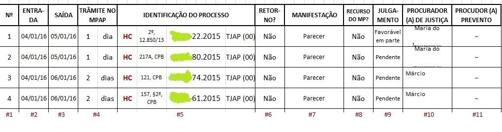

@CasaDoHardware, seguinte, meu amigo. No primeiro caso, o VBA deveria procurar valores diversos ao caractere "–". Essa célula (#11 da imagem anexa) contém ou o nome de alguém ou o caractere "" (entre aspas), se ninguém estiver substituindo outra pessoa. Quando peço para o VBA procurar por algo diferente (<>) de "", ele não entende esse caractere corretamente e copia todas as linhas como se tudo fosse diferente de "–".

No segundo caso, não sei se testei direito, mas é o seguinte: o VBA, na terceira condição, deveria procurar se a célula contém a palavra acórdão. Não expliquei direito, mas essa célula é livre de edição (#7 da imagem) e, então, é bem possível que escrevam, por exemplo, Ciência de acórdão. Assim, queria que o VBA procurasse a palavra acórdão, de qualquer jeito, maiúscula ou minúscula na célula.
Tentei assim, mas acho que não deu certo: If ActiveCell = Proc And ActiveCell.Offset(0, -3) = "Pendente" And ActiveCell.Offset(0, -12) = "*acórdão*" Then
Não sei se esclareci bem, mas, segue imagem da planilha para elucidar.
