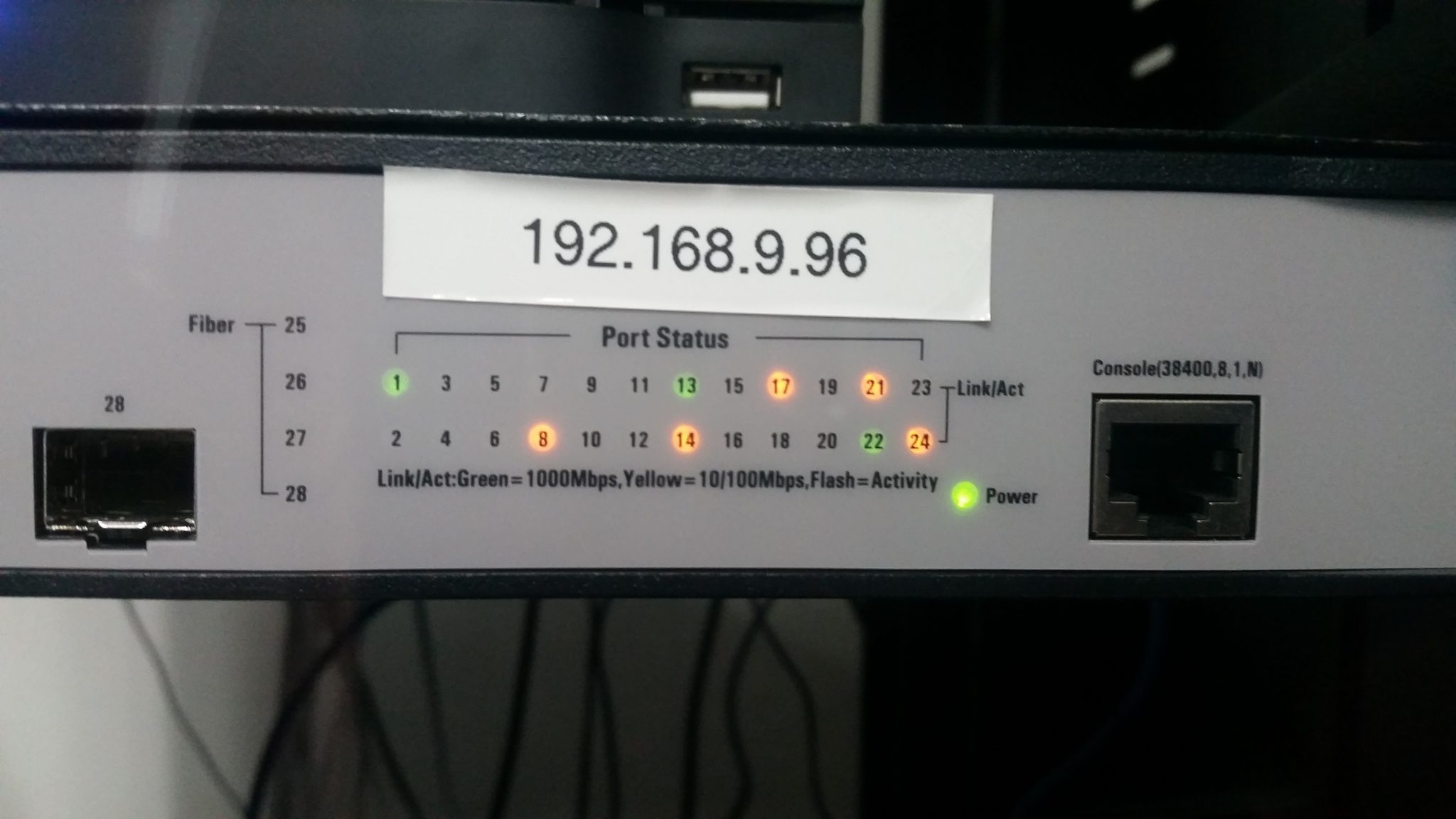

Quem tiver placa gigabit trafegará gigabit(/1000). quem tiver placa fast ethernet trafegará fast ethernet (/100).  Como pode ver na imagem anexada, as luzes verdes indicam que o usuario esta trafegando /1000 e os laranjas estão no /100. A regra é clara!.
