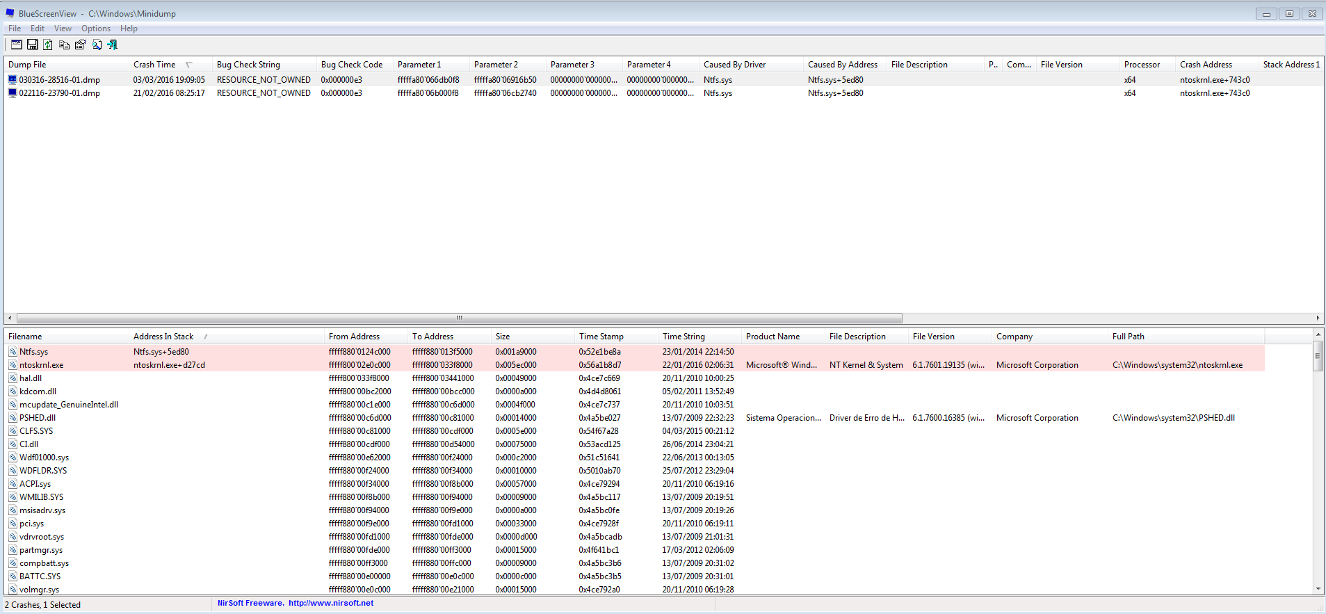

@PH Benchmarker @PPK2 @Narak13 @Dharos @GuilhermeGB Volto aqui novamente para dizer que fui ligar agora o PC e a tela azul apareceu , deixo aqui um trecho do que o windows diz :
"C:\Windows\Minidump\030316-28516-01.dmp
  C:\Windows\Temp\WER-34835-0.sysdata.xml "
BlueScreenView ( o mesmo erro)
Será que terei que reinstalar o windows? Se sim eu perco algum arquivo?
@GuilhermeGB desculpe por lhe responder tão tarde assim , como proceder com essa situação?  Tem algum software?  Devo testar os dois? Acontece o seguinte , em vezes aleatorias esse problema aparece , liguei o pc pela ultima vez na quinta e apareceu , apenas fiz iniciar normalmente de novo e ele ligou... Depois disso , utilizei por umas duas horas e nada ocorreu , desliguei e ainda não tentei ligar novamente , pretendo fazer isso amanhã.
Poderia ser a fonte? Não sei iria causar tela azul e esses erros mas vocês poderiam me falar , eu sei que e uma bomba e utilizo estabilizador (pelo fato dela ser uma bomba) não sei se e correto por isso... Se for a fonte um problema eu estarei um pouco aliviado.
@FelipeLBrito Então seu problema deve ter uma explicação. Usar fonte bomba já é perigoso, usar estabilizador é ainda pior. As fontes atuais já trabalham entre 90V e 264V, não há nenhuma necessidade de usar estabilizador, ele só irá atrapalhar a fonte. Uma grande parte dos relatos de queima de fontes aqui no fórum está relacionado ao uso de estabilizador, e nem sempre é só a fonte que é danificada.
Remova esse estabilizador, troque sua fonte e veja no que dá. Se continuar tendo problemas terá que arrumar uma outra placa-mãe, nem que seja emprestada só pra testar.
