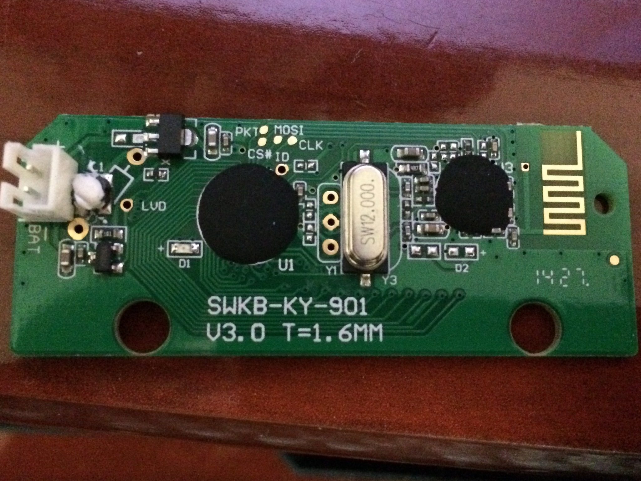

Não sei se a categoria esta certa, se não desculpe, Bom tenho um teclado sem fio, estava pensando se eu não conseguiria transformar ele para um teclado com fio (USB), já que o usb possui 4 fios, que ate onde eu sei é o terra, vcc, d+ e d-, o terra e o vcc já sei q iriam onde a pilha esta localizada junto de um resistor, mas e o d + e -.Sei q muita gente vai dizer q e melhor comprar um novo mas gosto muito desse não queria trocá-lo.
Obrigado
Depende do projeto do teclado. Forneça mais detalhes, como modelo, fotos e manuais de serviço.
Qual seria o intuito de colocar um cabo em um teclado sem fio?
@ljMonteiro ele é de um kit teclado+mouse oex prime, gostei muito do kit porém se eu deixo meu celular perto deles ou o modem wifi, ambos começam a falhar, me disseram q e interferência e q apenas comprando um novo com fio resolveria, caso você souber alguma solução p o kit não pegar tanta interferência eu agradeceria.

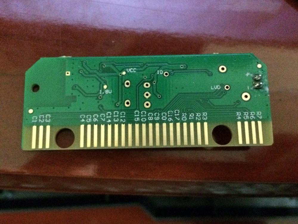

este aqui e o circuito do teclado, ele é alimentado com uma pilha AA 1.5V, aso consiga alimenta-lo com um fio estou ciente que devo colocar um resistor.
Obrigado
Obviamente não há como ligar um cabo usb ai. Também não há o que fazer o com a interferência, a frequência da transmissão é definida no projeto e aparentemente opera em uma faixa indevida.
A melhor solução (provavelmente a única), é comprar um kit mouse teclado descente, com certificado da anatel.

Transformar um teclado sem fio em teclado com fio é ligando o usb positivo e negativo na entrada da bateria e no usb do receptor do teclado,
Solda o fio dos dados no receptor e deixa ele escondido dentro do teclado
Não funcionará:
1-Você só passará a energia, faltaria os dados;
2-Continuará emitindo o sinal que produz a interferência.
Por fim, acho que esse caso é um dos que mais se encaixam no principal motivo para não fazer algo: O custo de fazer o serviço custa muito mais que um equipamento novo.
18 horas atrás, POSITIVOU disse:
Geralmente tec sem fio é com duas pilhas apenas ou até  só uma (no meu caso). Neste caso merece algum regulador de tensão.
10 horas atrás, POSITIVOU disse:
alimentar o teclado com o (+) e (-)
... com tensão compatível
