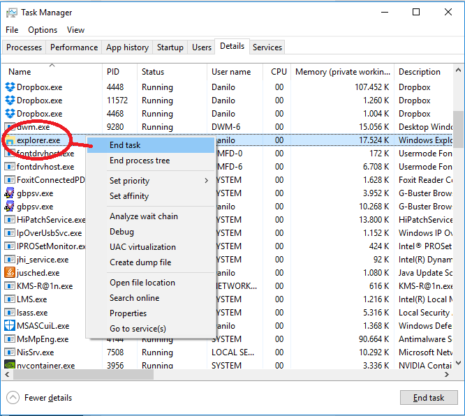

No meu caso era metade da tela de um dos meus monitores! que no caso uso dois com área de trabalho estendida. a solução no meu caso foi abrir o gerenciador de tarefas e finalizar o processo   Explorer.exe e apos isso iniciar ele novamente o problema no momento foi resolvido.
