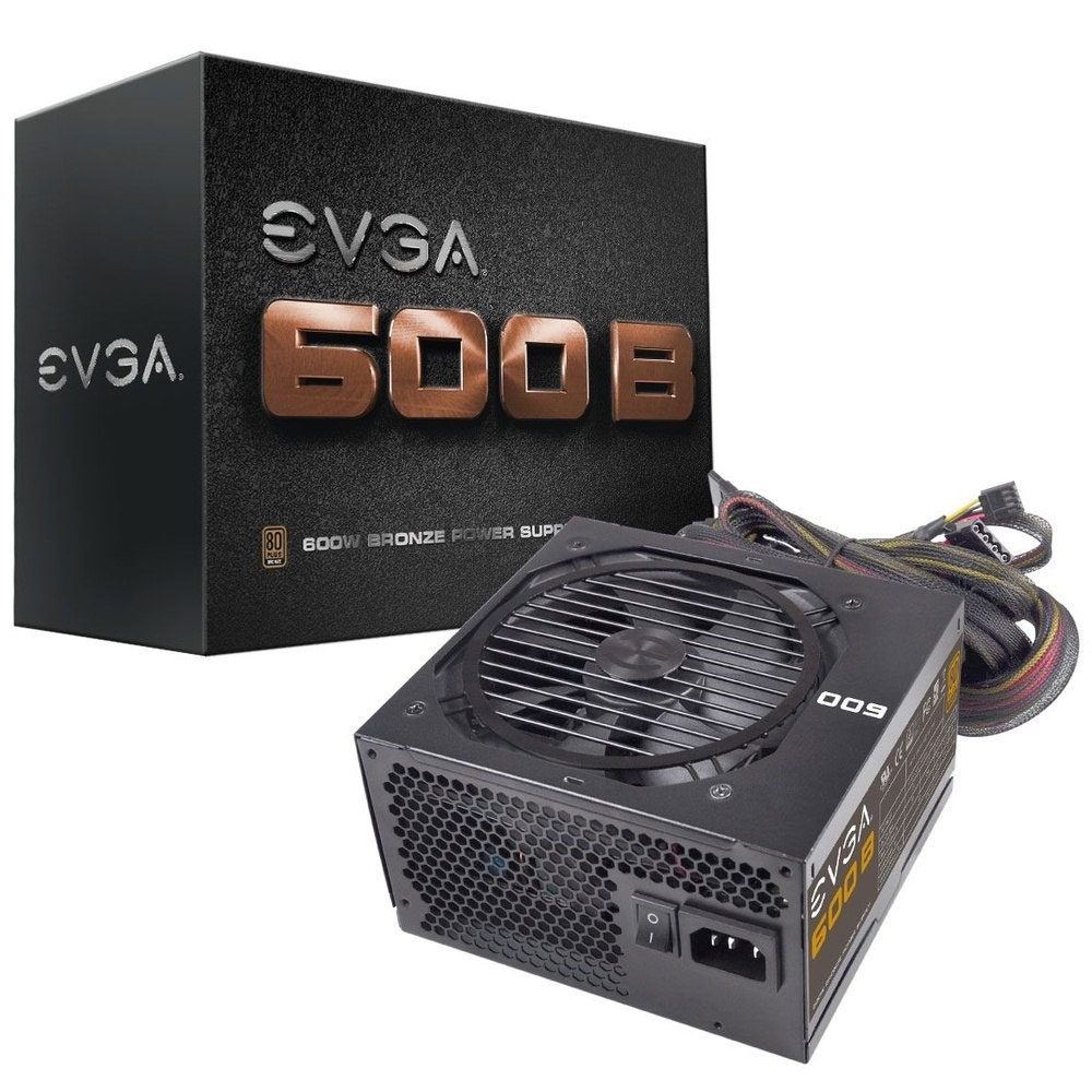

@Gabriel Torres Fala galera do CDH, beleza!? Acho que uma galera boa ia curtir um teste da fonte (Evga 80plus Bronze 100-b1-0600-kr 600w Pfc Ativo) Eu mesmo estou para comprar uma e estou em dúvida se pego essa Evga ou uma Corsair. O que eu pude notar, é que a Evga entrega 49Ah na linha 12v enquanto a Corsair entrega 46. Não sei se isso é vantagem ou se uma é melhor que a outra em algum aspecto como, qualidade de componentes utilizados na fabricação ou processo de montagem. enfim, acho que seria uma boa pedida. segue link da fonte para consulta: http://www.kabum.com.br/produto/48576/fonte-evga-600w-80-plus-bronze-100-b1-0600-kr

@RS Faria Realmente ela não foi capada por ser vendida aqui, foi capada internacionalmente. O varistor, por exemplo, foi retirado desse modelo. Sites americanos que fizeram reviews recentes dessa fonte também notaram isso. Continua sendo uma boa fonte, de qualquer forma...
@Romulo Stenio Interessante os testes que o cara faz, não conhecia o canal.. Pela questão do varistor e outros componentes, soldas do circuito, por indicação de alguns colegas, depois de ver algumas análises de pessoas que testaram ela (Americanos e brasileiros) e depois de ver a opinião de vocês também, já que a diferença de valor entre as duas era pequena, acabei optando pela Corsair.

Pessoal desculpem reabrir a discussão um mês depois, mas eu estava entre a corsair CP-9020048-WW e a evga 100-b1-0600-kr. Depois de dar uma pesquisada ontem, acabei comprando a evga, só que hoje lendo os posts de vocês vi falando e defendendo que a evga era "inferior", só que não consegui nenhuma "prova" dessa situação, todo lugar diz que elas são bem parecidas e tal, ai fica a dúvida, vale a pena trocar a evga pela corsair? Ainda posso cancelar a compra e trocar...

Isso é bobagem. O pessoal fica se baseando em um teste incompleto, aí é dose...
Aqui tem testes mais adequados...
Corsair CX600M (que é a mesma coisa da CX600, só que com cabos modulares): http://www.hardocp.com/article/2016/04/28/evga_600b_entry_level_power_supply_review
EVGA 600B
https://www.techpowerup.com/reviews/EVGA/600B/
Particularmente, tenho uma leve preferência pela EVGA por conta do capacitor no primário, mas fora isso,,, As duas estão no mesmo nível.
