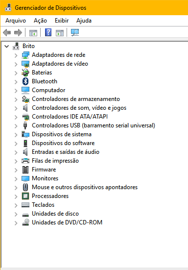

Ela funcionava normalmente até uns 3 meses atrás, mas parou. Fiz o teste com o Skype que me deu um código de erro referente ao drive de Webcam. Entrei no site do fabricante Samsung, fiz todos os procedimentos e não encontrei o drive pra baixar no site, nem mesmo com o Samsung Update ele foi encontrado. Nestas duas opções informamos o modelo do NOTEBOOK para baixar o drive. O fato é que em Gerenciador de dispositivos não aparece DISPOSITIVOS DE IMAGENS, como deveria pra que quando clicássimos nele aparecesse o drive de Webcam.

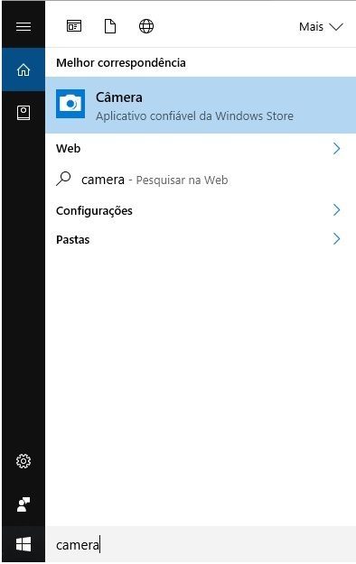

Na barra de pesquisas digite 'camera' vai aparecer um app do próprio windows. A versão que você está baixando agora 1607 é o update de aniversário hehehe, lançado a 3 meses atrás, após instalar ele, cheque novamente as atualizações. Como a sua versão do windows 10 está bem desatualizada pode ser que o sistema não encontrou um driver apropriado para sua webcam, faça todas as atualizações que tiver e teste novamente. Caso o problema persista ai vai ter que procurar o driver manualmente, o software DriverEasy faz isso, ele faz uma varredura no pc e indica quais drivers estão faltando ou estão desatualizados e baixa e instala as versões mais recentes. Porém antes de fazer isso, atualize o windows. Só achei estranho não ter o drive no site do fabricante, enfim...

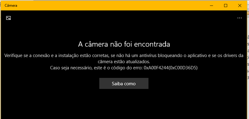

Veja o que aparece no que me indicou a fazer. Foi o código que me fez entrar no site pra resolução. É possível interagir com os membros daqui de forma instantânea? como no face?
