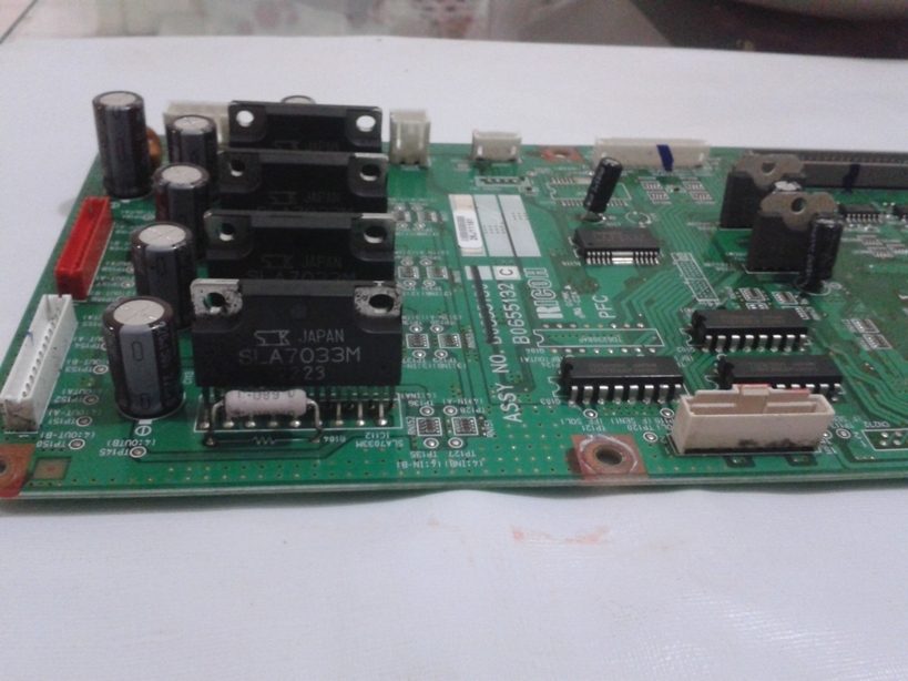

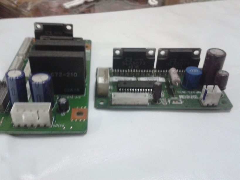

Estou querendo usar os SLA7033M por ter eles aqui, mais olhando na internet vejo que sao alimentados com tensão de ate 50 volts cc.
a duvida é o SLA7033m ira abaixar a tensão e fazer os comando nesse motor que diz ser de 4,7 volts?
ou teria que alimentar os modulos com uma tensão de 5 volts?

você os tem novos na caixa ou retirou de algum circuito? No 2º caso dê uma olhada de onde tirou.Lá tem 'pistas' da correta tensão. Mas me parece que este motor é muito pequeno pra 50V 1.8A. Pode ser 5 mesmo. Ligue com 5 e se atender suas expectativas... já era. Mas não sem antes analisar o d.s. do bicho.
pois retirei de uma copiadora, dessas grandes.

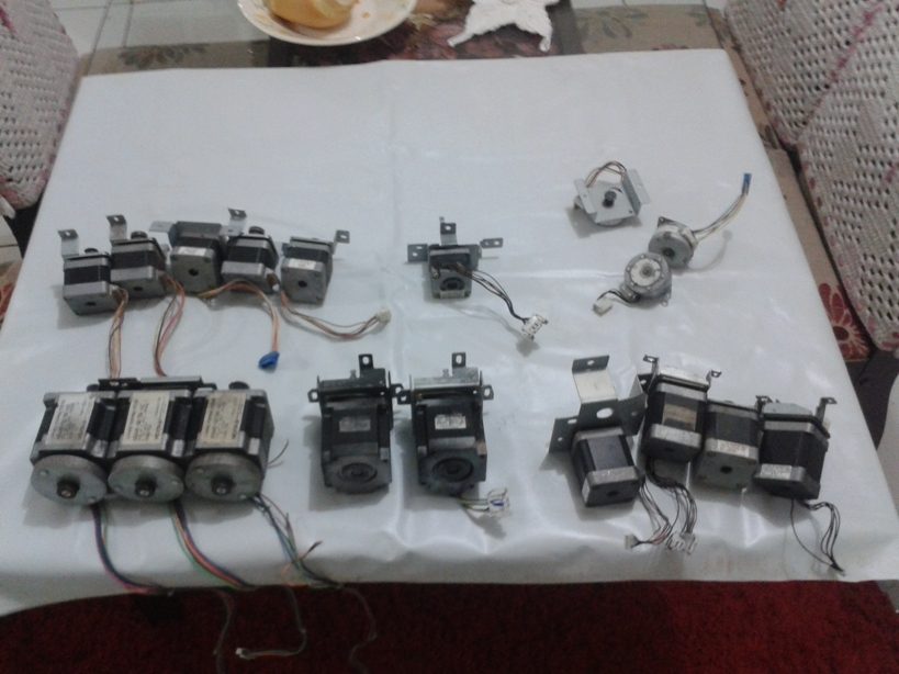

eu ia retirar a fonte mais era muito grande e ja estava escuro, fui no sucatao da cidade e la tinha 4 copiadora e retirei uns 18 motores de tamanho variados mais que dao basicamente 3 de cada tamanho assim sendo, dara pra fazer uma mini cnc.

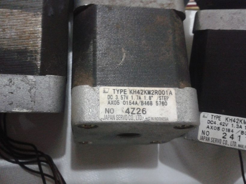

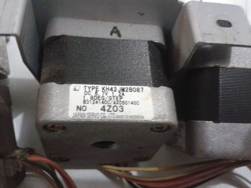

Todos os outros motores tambem estão com tensão de 4,42 volts,  os maiores estão em 5,17 todos com correntes acima de 1 amper.
Falando em datasheets nao encontrei os mesmos.
Farei o que recomendou.
as fotos

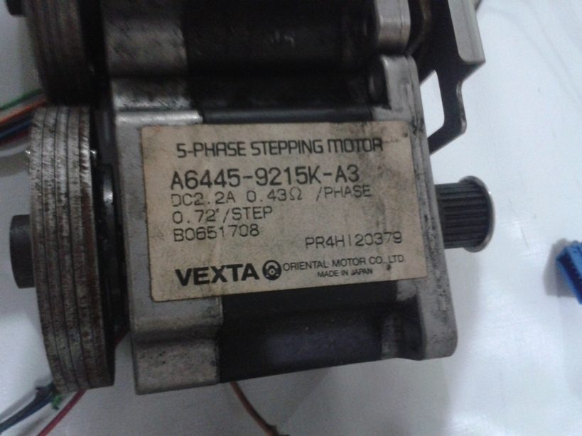

fora esse 1 motor da foto que tem 5 fios os outros com tudo com 6 fios
