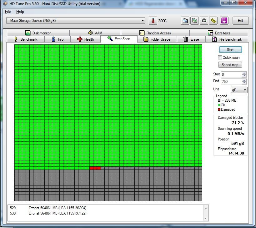

Quanto ao HD, tirei, coloquei num adaptador que tenho e liguei no notebook, ele reconheceu o dispositivo, aparece no gerecenciador, mas não aparece como unidade no "Meu computador". Não sei se é pelo sistema que o ps3 formatou ele, ou se tem outro motivo. Fui ver se dava para atribuir uma letra de unidade pelo gerenciador do computador, mas não aparece essa opção para ele. Veja como ele aparece na imagem anexa.

Quanto ao HD, quando reiniciei o HD tune, ele o reconheceu (mesmo ainda não aparecendo no meu computador, mas já vi a sua dica de como fazer, mas isso irá formatá-lo novamente). No  HD Tune, vi na aba Health, só tem um item com "warning".
Calibration Retry Count, como na imagem abaixo. Mas não faço ideia do que isso significa haha.
Pedi pra ele fazer um Error Scan, pelo jeito é vai demorar muuiiito a 30MB/s, quando acabar posto os resultados aqui.
@Focus942 Não sei se paro o scan ou não, já está a mais de 14 horas rodando, e ja há umas 7 horas no 591GB.
O led do adaptador usb não está mais piscando como estava no começo.

Realmente. Cancelei o scan, comecei de novo já na posição 587GB, e ele vai bem até chegar no 589, quando começa a dar erro e o scan fica extremamente lento. Até o led indicador do hd do adaptador usb para de piscar quando chega nessa posição.
Isso quer dizer que o HD já era mesmo?
Esse log anexo é do scan que  interrompi no 591 GB
