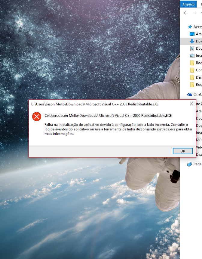

Hoje, quando liguei o computador, nenhum software (salvo algumas exceções) está abrindo. Clico em qualquer coisa, seja a Steam, o Avira, uTorrent e recebo a mensagem:
"Falha na inicialização do aplicativo devido à configuração lado a lado incorrenta. Consulte o log de eventos do aplicativo ou use a ferramenta de linha de comando sxstrace.exe para obter mais informações."
Alguém sabe como corrigir?

@Luan cabral tentei usar o arquivo, mas dá o mesmo erro que os demais programas.
Normalmente este tipo de erro está ligado ao visual c++ como o amigo já indicou porém nem sempre à falta dele e sim relacionado a uma versão incorreta instalada  então se conseguir tente remover primeiro quaisquer versão dele instalada e depois reinstale...de preferência a versão mais recente...

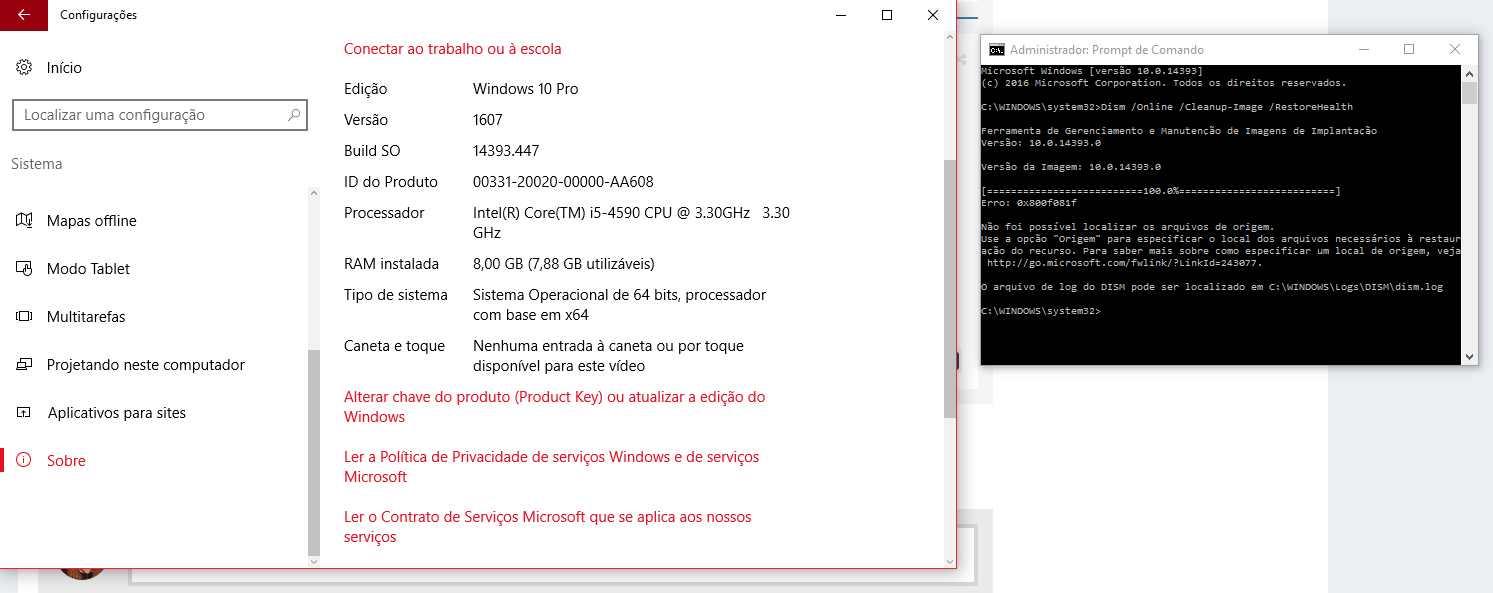

Qual sua versão do windows 10 ? Algumas versões preview trazem um bug no commando sfc /scannow .
Tente colar este comando no prompt como administrador...e tecle enter apos...Feito o procedimento reinicie e tente o commando sfc /scannow novamente para ver se prossegue sem erros...
Dism /Online /Cleanup-Image /RestoreHealth
Veja se funciona com este comando...
DISM /Online /Cleanup-Image /RestoreHealth /Source:wim:C:\sources\install.wim:1 /limitaccess
obs.: substitua a letra C caso o drive onde foi instalado originalmente o windows 10 for outro ou se tiver a midia de instalação (cd ou pendrive) pode direcionar para ele.

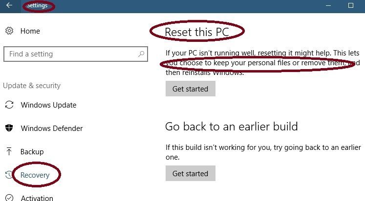

Se não conseguir assim um reset sem perder arquivos poderia ajuda-lo.
5 horas atrás, Jason Mello disse:
@tekinha interessante. Vou testar esse código aí.
Caso não funcione, esta opção de "Reset This PC" não apaga nenhum arquivo/software? Ele reseta o OS?
Um backup de arquivos nunca é demais porque nunca se sabe exatamente o comportamento de um pc para outro mas normalmente o reset ocorre sem problemas.
Apps do windows são removidas e restauradas ao estado inicial mas arquivos pessoais e programas instalados normalmente são preservados ao escolher a opção manter arquivos.
Aqui já fiz mais de uma vez a opção e um ou outro programa de terceiros eventualmente teve que ser reinstalado mas a grande maioria deles permanece intacto.
