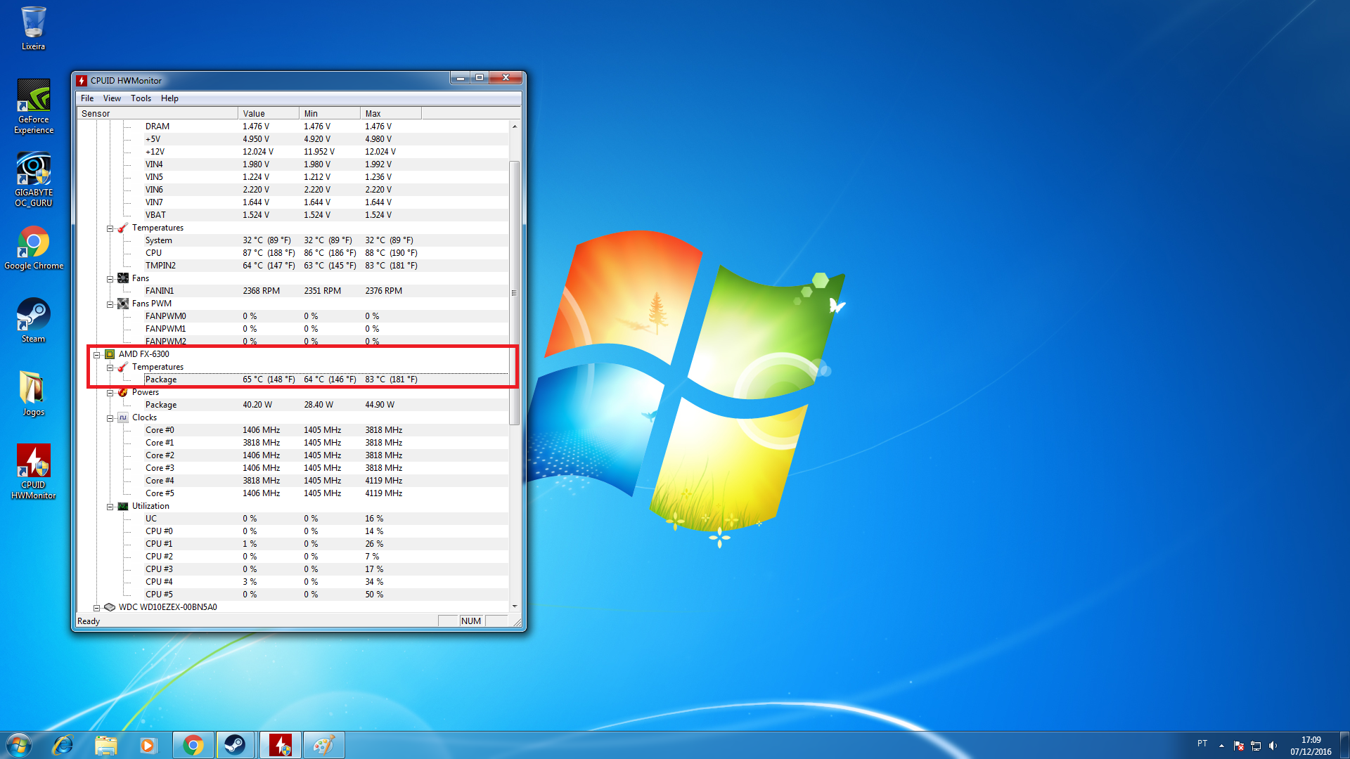

O problema é que depois te ter instalado tudo certinho, feito tudo certinho o impressionante é que não mudou NADA! O processador conseguiu ficar mais quente ainda,se comparado a quando eu usava o cooler box original da AMD... Porém eu vi em vídeos os caras com o mesmo wc que eu e atingindo temperaturas de 30, 35 no max...
Veja as temperaturas registradas pelo HW Monitor...

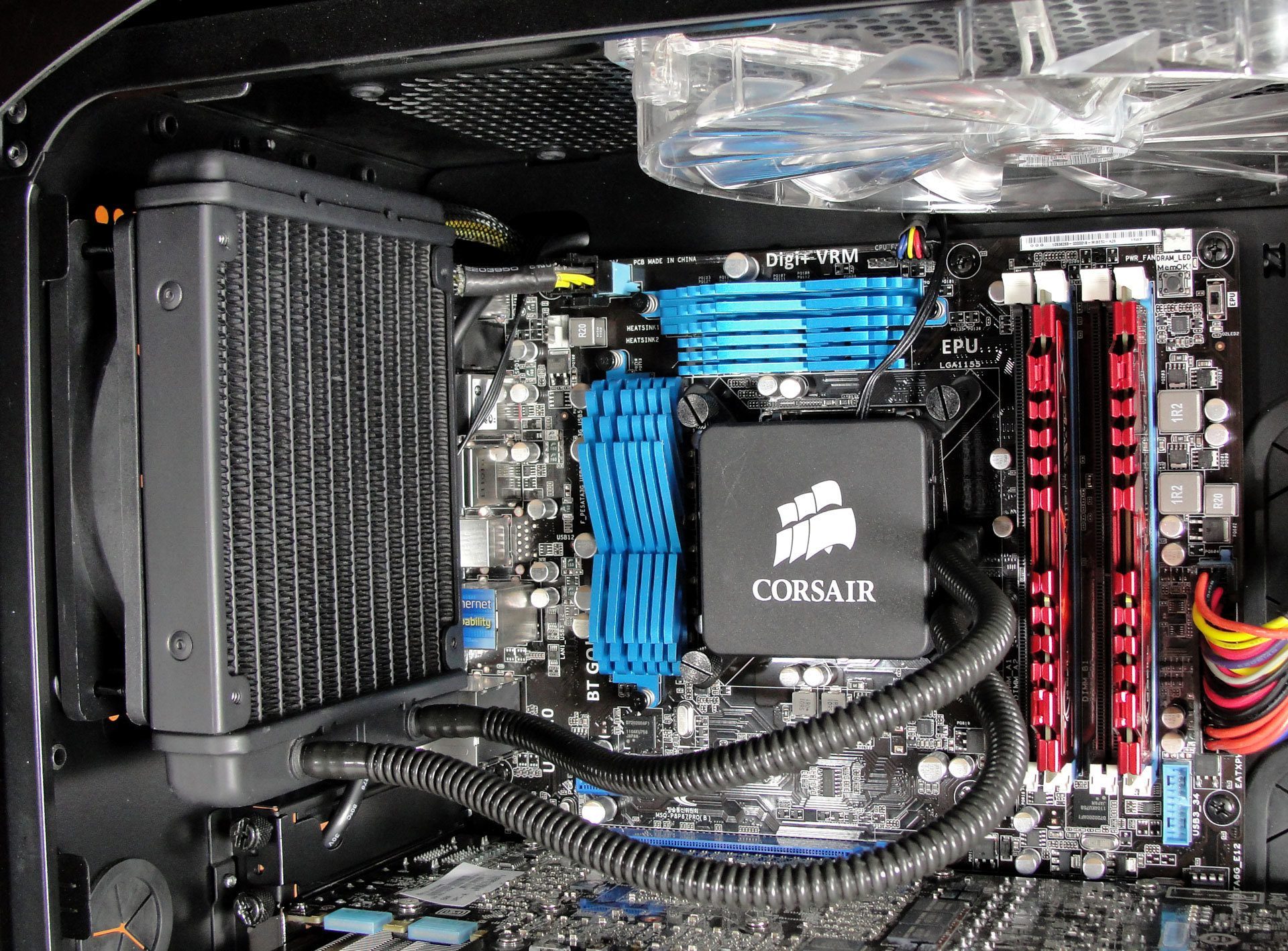

@SteelBR As mangueiras estão para baixo?
adicionado 3 minutos depois
@SteelBR Dicas do meu amigo Contiusa eu estava com o mesmo problema
a posição das mangueiras influencia porque pode entrar ar no bloco / bomba. Sempre fica um ar nessas unidades, e ele vai se depositar na parte de cima do radiador. Pode ver na foto que você postou que as bolhas tem mais chance de descer até a bomba. Como a bomba está mais embaixo, a bolha até pode não ficar muito tempo, mas ela pode ficar fazendo um loop regular. Isso pode quebrar a bomba com o tempo. Ou elas podem ficar entupindo o fluxo na parte de cima.
Se a mangueira estiver para baixo, não tem como o ar descer até a mangueira. Seria impossível.
O fan do water cooler também precisa soprar para fora. Sabe para onde o ar está saindo?
O fan do radiador parece estar conectado no CPU-fan (correto), mas onde está ligado o bloco? Você precisa desabilitar o controle de tensão (se houver) no BIOS.
@O Monge  isso mesmo
@SteelBR Deixa o "fan" onde está conectado o WC em máximo. O Watercooler vai regular, por si só, a velocidade. Evite ligar a bomba no fan do processador.
Outra dica, ponha mais um fan, se possível, e veja de onde esse fan tá puxando o ar. O ar no radiador deve ser mais frio que a temperatura interna. O radiador é um trocador de calor, então, ele não irá trocar muito calor se o ambiente dentro está quente......
se puder mandar uma foto do sistema montado, e gabinete aberto, ajudará

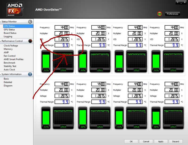

Isso é porque o pessoal usa programas bugados para os FX como AIDA64, HWmonitor, HWiNFO64, SpeedFan e outros. Imagine 35ºC de máxima no Brasil :P
Para os FX da AMD, só dá para usar o AMD Overdrive. É um aplicativo da AMD para processadores AMD. Baixe lá e veja pela margem térmica. Se não abaixar de 0ºC está legal.
Tá errado amigo inverta as mangueiras coloque para baixo, veja onde está conectado a bomba do seu WC vá na BIOS e coloque ela para trabalhar em FULL SPEED. Siga esses passos e vai dar tudo certo.
adicionado 0 minutos depois
@SteelBR Como eu disse se deixar as mangueiras para cima vai criar bolha de agua e atrapalhar seu WC de trabalhar
@SteelBR Só o radiador mesmo deixe o simbulo da cooler master para cima mesmo como está
deixe assim como está na foto
@SteelBR Depois veja onde está instalado a Bomba do seu WC, EX: se estiver em OPT_FAN, ou em SYS_FAN como é o meu caso, ai você vai na BIOs, procura um desses dois onde está instalado seu WC, e coloca ele para rodar em FULL SPEED.
