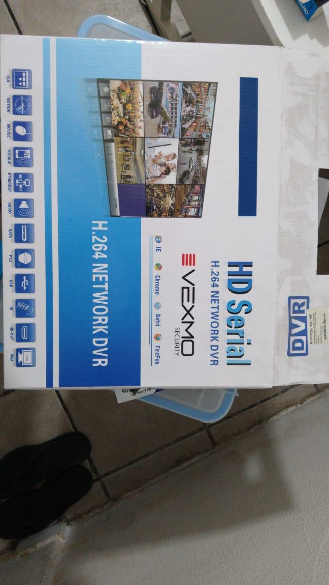

Alguém conseguiu resolver o problema dessa mensagem de "Manutenção do sistema, enter em contato a engenharia" no DVR H 264???
Aparentemente é um bug criado para forçar você a acionar a assistência técnica de onde você comprou o equipamento....
Já tentei todas as dicas e geração de senhas, inclusive com reset físico fazendo curto circuito nos terminais da bateria interna.
Alguém nos ajude por favor!!!
