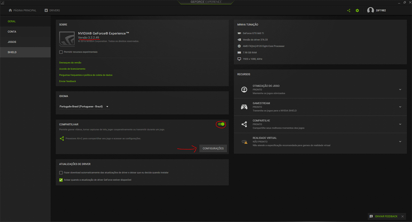

Eu recomendo que você desinstale o driver, limpe o registro com  o ccleaner ou outro. Baixe a versão mais recente do Geforce Experience. Atualmente está na versão 3.2.2.49. Ele não usa mais o shadowplay. É um recurso refeito que substituiu o shadowplay.
Siga os passos para configura-lo.
1)Ative o compartilhar e clique em configurações

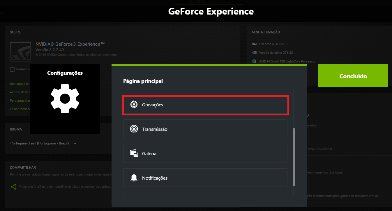

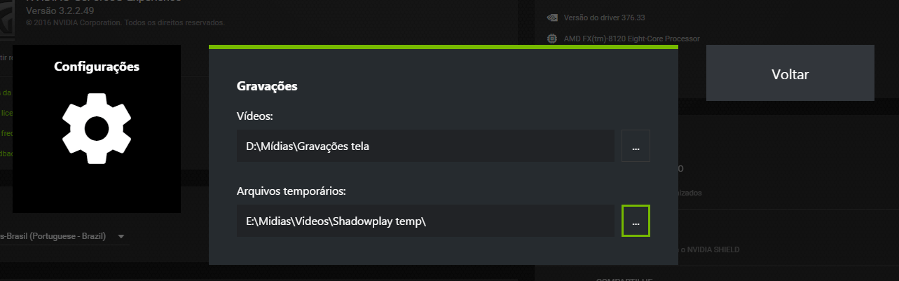

2)Role o menu até achar Gravações. Clique nele.
3)Defina a pasta onde vai salvar o vídeo gravado em mp4 e defina também o diretório temporário.

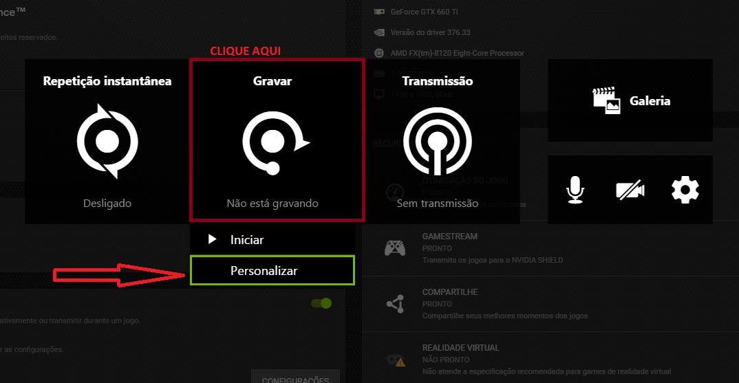

4) Clique em voltar e clique primeiro onde está marcado em vermelho. Assim irá abrir um menu.   E clique em Personalizar.

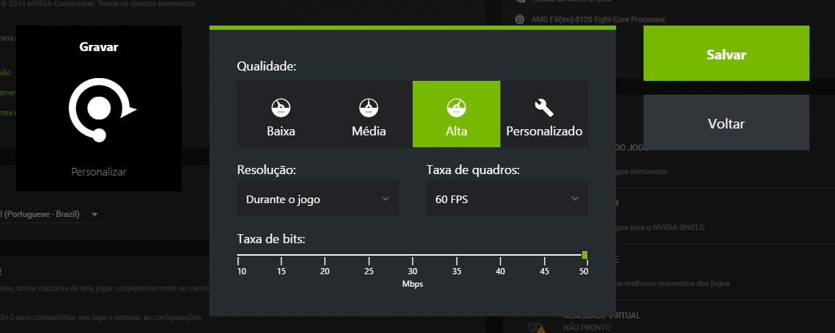

5) Defina a qualidade do vídeo, FPS e etc. PS: este é o padrão que uso.

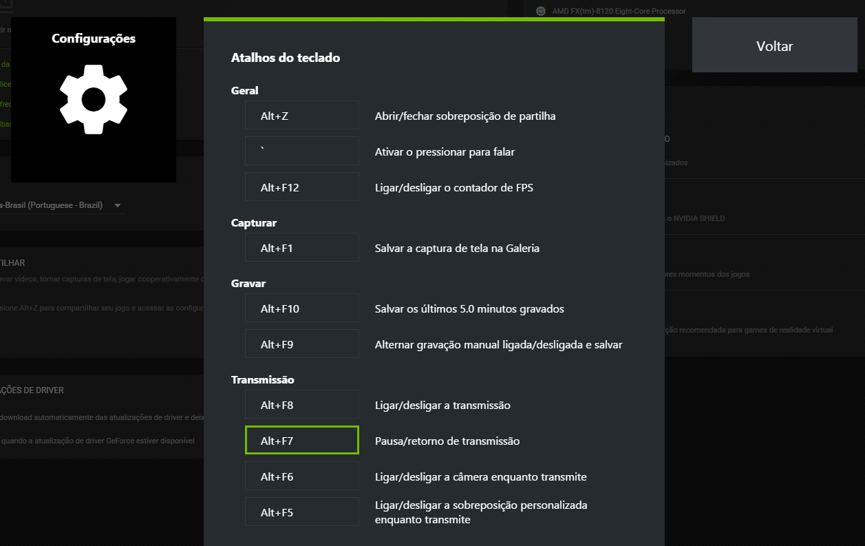

6) Depois de ter salvo volte ao menu de configuração e clique em atalhos do teclado.
Defina os botões para gravar.
O padrão é alt + F9  que é a gravação manual e alt + F10 para gravar os 5 minutos finais

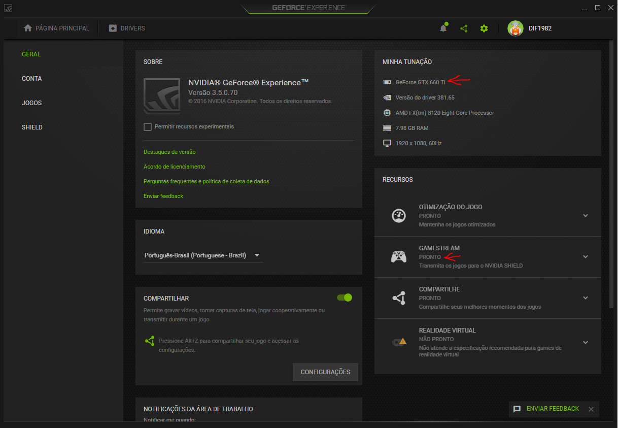

Minha placa é bem mais antiga que a sua.. a minha é uma GTX 660 Ti e funciona tudo como deveria. exatamente nos passos que descrevi

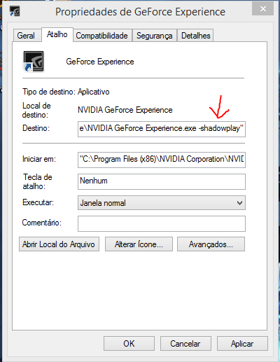

Crie um atalho para o geforce experience e no atalho adiciona esta linha no final:
-shadowplay
A informação encontrei neste tópico:
https://forums.geforce.com/default/topic/880738/geforce-experience/shadowplay-with-940m-unable-to-use-it/
Justamente o mesmo problema que você e placas GTX 940Mobile
PS: o -shadowplay deve ser posto depois da aspa final. Ali na imagem ficou errado e me dei conta só depois.

@IgorMalfacini Fiz mais uma nova pesquisa e acabei vendo que informei errado de como colocar a tag.
Na verdade o -shadowplay é após a aspa final.
Vou editar meu post para avisar o erro.
Então faz assim, em destino:
"C:\Program Files (x86)\NVIDIA Corporation\NVIDIA GeForce Experience\NVIDIA GeForce Experience.exe" -shadowplay
@DiF Eu recriei o atalho e ao invés de abrir o shadowplay, ele abre o nvidia experience. Vou esperar outras atualizações do programa para ver se eles corrigem esse erro. Mesmo assim muito obrigado pelo suporte.
