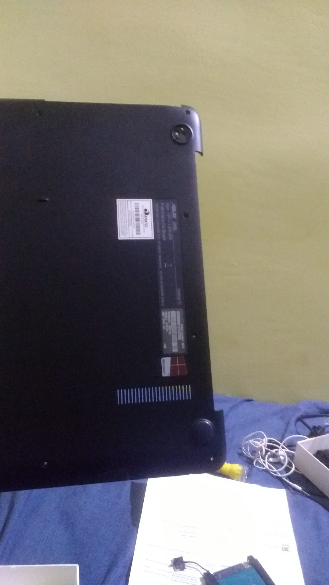

Fui tentar abrir o notebook de um amigo, um Asus Z450L, para trocar o drive de dvd que estragou, porém não consegui desencaixar a tampa traseira, mesmo com todos os parafusos soltos.
Procurei na internet, mas não achei nada. Então, com receio de quebrar os encaixes da tampa, venho aqui pedir a ajuda dos universitários :D
Alguém já abriu ou sabe como fazer?

Cara se for só o DVD e se todos os parafuso estão soltos e só empurrar o DVD que ele desencaixa do SATA, se tiver preso possivelmente tem parafuso embaixo do teclado ou o encaixe das partes não o que parece as vezes os bots tem encaixe bem finos ficam bem na beira

O modelo não é esse. A tampa é uma peça só; não existe essas tampinhas para acessar os compartimentos e a bateria é interna.

Tanto o dvd quanto o hd nos note books, não é necessário abrir, no dvd rom basta tirar um parafuso, no caso do hd, costuma ter uma tampa para ter acesso a ele; agora se voce quer abrir o note book inteiro, tem que ter as cunhas para soltar as travas e saber onde estas estão..veja no link abaixo para ter uma noção caso não tenha o modelo do seu.
analisei as imagens desse modelo ele e simples de abrir mas se vc so que trocar o dvd repito que e so pegar uma espatula e pela frente do dvd forcar um pouco que ele solta sem problemas. ate mesmo pra desmontá-lo e so utilizar a espatula para destravar, comece numa ponta pressionando e depois e so ir empurrando de leve que elas soltam

Conseguiu abrir? Aqui eu desparafusei ele todo e com uma faca tentei abri-lo mas parece que ainda tem alguma coisa prendendo a tampa traseira. Alguém aí pode ajudar?
Você tem que tirar a bicharada redonda que está no canto do caixa de dvd tem um parafuso embaixo dela
