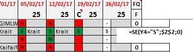

Prezados,
Estou precisando de suporte com relação a uma fórmula SE.
Preciso realizar pagamento para prestadores de serviço, sendo que, em cada semana, os valores variam e mantenho o valor fixo no cabeçalho de cada semana.
Na coluna eu tenho a lista pré-estabelecida dos prestadores e na célula eu preencho com S ou N, se o valor preenchido for S, ele busca o valor na semana para a célula, o problema é como vou somar os resultados do CONT.SE na mesma céScreenshot_1.jpg.64d66556bfb2edb992fd17d75be9aeec.jpglula...
=SE(Y4="S";$Z$2;0)

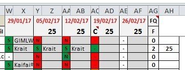

Vou explicar melhor.
Tenho atividades que são realizadas somente aos domingos.
Tenho uma lista de colaboradores...
Pago em cada domingo valores diferente..
Estes valores são acumulados e pagos tudo no final do mês..
Quando o colaborador comparece para trabalhar no domingo, insiro um S na coluna deste domingo..
Eu só sei fazer com que ele reconheça o S e retorne com o valor do domingo em questão, mas quero fazer o retorno de todos os SE na mesma célula, já somando os valores (total a ser pago no mês) de todos domingos..
Existe um detalhe, se o colaborador trabalha 2 domingos, eu acrescento 10% nesta soma, se ele trabalha 3 ou 4 (caso o mês tenha 5 domingos), eu acrescento 20%, e se ele trabalha todos os domingos, eu acrescento 30% na soma..
Eu tinha acrescido a coluna AG (confirme imagem anexa), com um a fórmula =CONT.SE(Y4:AF4;"S"), para resumir quantos domingos ele foi no mês. Não sei se é necessário, mas por desconhecimento, criei.
Desde já agradeço.

Com o SOMASE não da certo, porque não é lançado valor por colaborador, em cada domingo. Só existe um valor lançado e ele precisa acumular na célula onde quero ter a SOMA do mês, caso seja inserido o S ao lado do nome do tal colaborador.
Inclui uma nova imagem, com o índice da coluna, para facilitar a interpretação.
Os valores pagos por domingo estão nas células Z2, AB2, AD2 e AF2... Colunas Y, AA, AC e AE são onde eu mudo a condição de presença do colaborador, por exemplo, no dia 05/02, insiro um S na célula Y4 e quero que retorne o valor da célula Z2, na célula AH4, até ai tudo bem, inclusive, na própria imagem, a função SE me atende, mas não sei fazer com que ele retorne os valores da AB2, AD2 e AF2, na célula AH4, caso eu preencha com o S as os valores das células AA, AC e AE.. Preciso que elas estejas somadas na AH4, e depois, com os acréscimos de porcentagem sobre a soma, com os critérios de 10% sobre a soma, em caso de 2 domingos, 20% sobre a soma, em caso de 3 ou 4 domingos (caso o mês tenha 5 domingos) e 30% sobre a soma, em caso de presença em todos os domingos.
Não sei somar os SEs na mesma célula e se der, acrescentar a meritocracia por quantidade de domingos presentes, na mesma célula.
