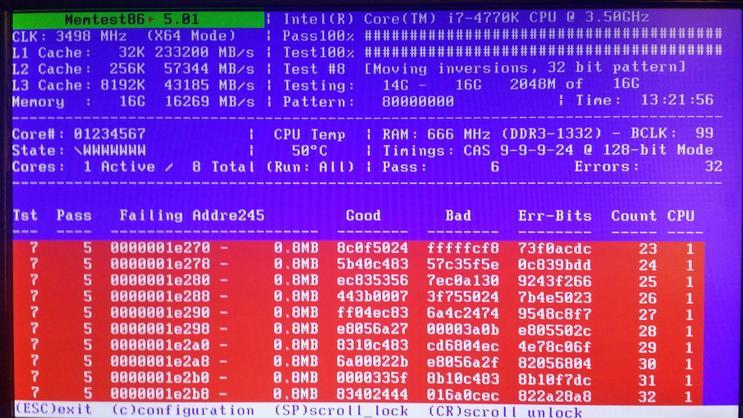

1.Limpe o soquete de memória ram;
2.Teste a ram em outro computador
3.Teste o módulo de ram usando o memtest+86
4.Se optar por realizar o teste usando o software indicado e acabar vendo estas linhas avermelhadas (Imagem abaixo),significa que é necessário substituir a placa de ram.

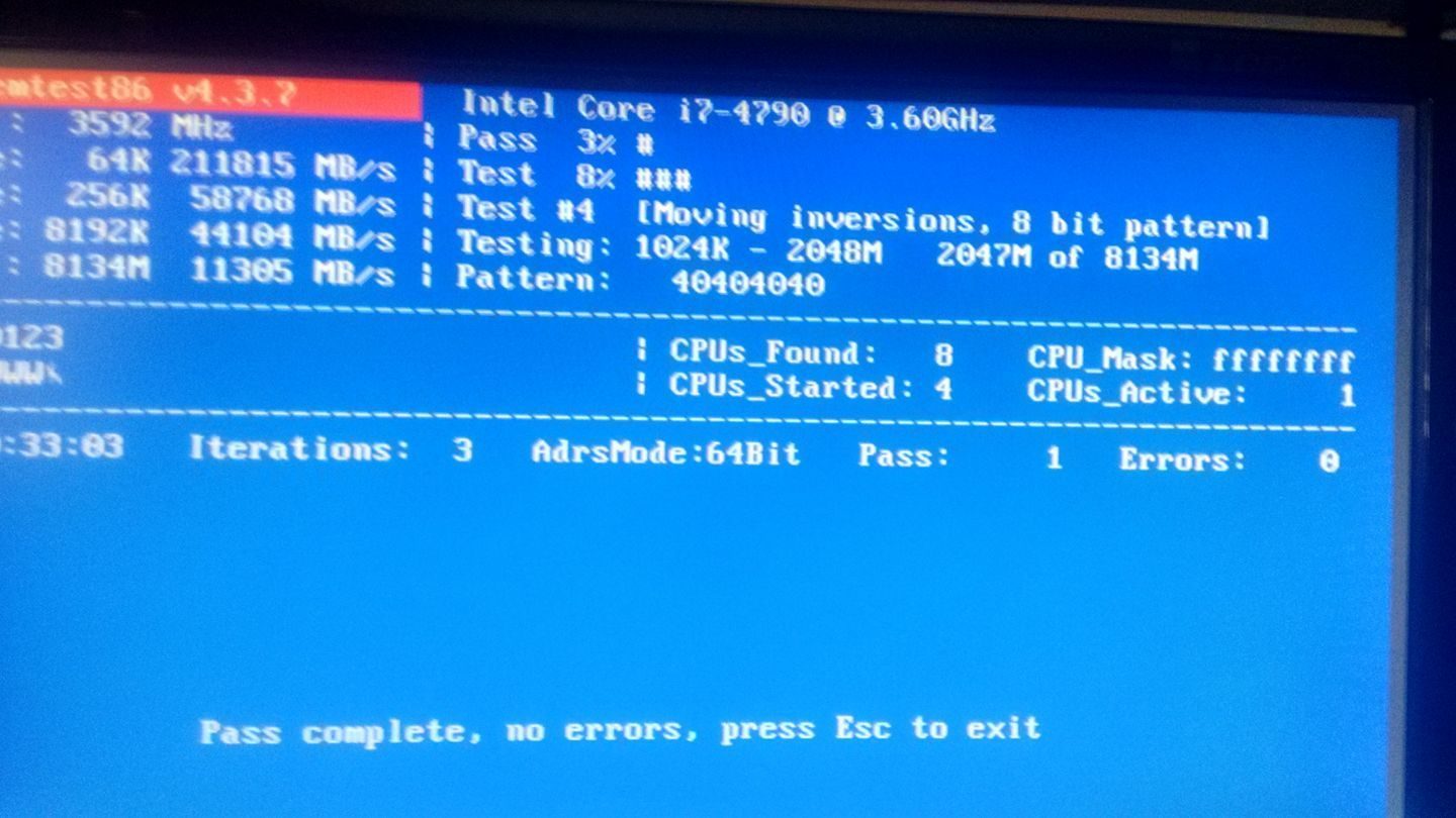

Passei o Memtest86 e não deu problema nenhum. Mais alguma sugestão?
