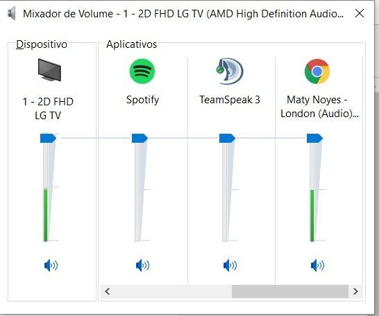

Estou rodando um W10 com áudio 2.1 (Convertido de 5.1 pra poder funcionar o subwoofer) e estou tendo uns problemas
O áudio da maioria dos programas está baixo, mas não é o volume do Windows em si.
Programas como Spotify conseguem reproduzir som satisfatório com 40% do volume, enquanto outros programas nem no 100% fica satisfatoriamente alto, as vezes até baixo
Jogos por exemplo, principalmente GTA V, tem um volume bem baixo mesmo com 100%, Dá pra ver no mixer de volume que o output de áudio é bem baixo, já chequei o volume geral e mesmo com tudo no máximo continua baixo
Na primeira foto dá pra ver que o Spotify tem um output bem alto, passando até da linha horizontal do Windows ali, enquanto o resto dos apps (a grande maioria) tem um output muito baixo, na foto 2 uma música similar no seu momento mais alto, em esmo assim o output fica BEM mais baixo, testei as musicas igualmente no spotify e no YouTube com 100% fica mais baixo do que com 40% no Spotify...
Seria possível aumentar o volume output de algum programa individualmente, ou eu teria que usar algum programa que aumente o volume geral?
Se for a segunda opção, alguém me recomenda algum programa que tenha volume boost sem perder qualidade e que suporte subwoofer?
EDIT: O Meu monitor também é TV, e no caso possui alto falantes, testei usando o alto falante do mesmo e por incrível que pareça o output geral aumentou pra caramba, aqui a mesma musica rodando no speaker da TV com um output bem maior, estranho...

@Mario A. Paglia Junior Então cara, da uma olhada no EDIT do meu post, testei usando outro Speaker e por alguma razão o output dos programas ficou mais alto do que usando o meu som normal
No caso não digo o volume bruto mas em si o output, eu tava querendo descobrir porque quando to usando o meu som, os programas em geral tem um output baixo

@Mario A. Paglia Junior Então, por incrível que pareça fiz uma coisa e ficou normal
Como o som estava funcionando sem problemas não tinha vindo na minha cabeça a opção de desinstalar o driver de áudio e instalar de novo pra ver se melhorava
Pois bem, fui no gerenciador de dispositivos e botei pra desinstalar o driver de áudio, PC reiniciou e quando fui ver o problema tinha sido resolvido, sei lá o que aconteceu mas acho que era algum problema no driver que se resolveu quando eu botei pra desinstalar (Sabe quando você faz uma coisa e acontece outra melhor? então, no mundo tech acontece as vezes kkkk)
Obrigado pela ajuda, uma boa tarde
