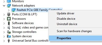

win+R  para abrir o executar...
digite  devmgmt.msc   e tecle enter...
No gerenciador de dispositivos vá até adaptadores de rede , selecione sua placa de rede e clique nela com o botão direito do mouse e depois em propriedades...

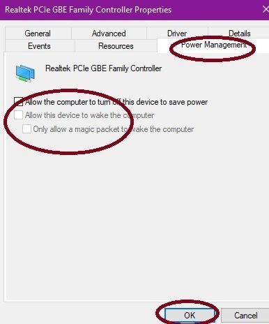

Agora selecione a aba gerenciamento energia (power management)  e desmarque a opção   Allow the computer to turn off this device to save power (permitir que o computador desligue este ítem para economizar energia...(mais ou menos isto)
dê ok...aplicar...
Reinicie e veja  se consegue desativar a opção modo avião...

1- As imagens são do meu Sistema que é em inglês e foi só para ilustrar e para que pudesse se localizar
2- Está equivocado porque a dica funciona sim em desktop com placas de rede externas ligadas por USB
3- Apenas um "não funcionou" teria bastado...outros teriam depois postado suas dicas...
4- O forum é para todos independente do tipo do suporte, sejam leigos ou tecnicos, o intuito é tentar ajudar de uma forma ou outra, discutir e chegar se possivel a uma solução.
Abraços e boa sorte !
As imagens postados não ajudam e deixam a pessoa com mais duvida pois não é claro.
