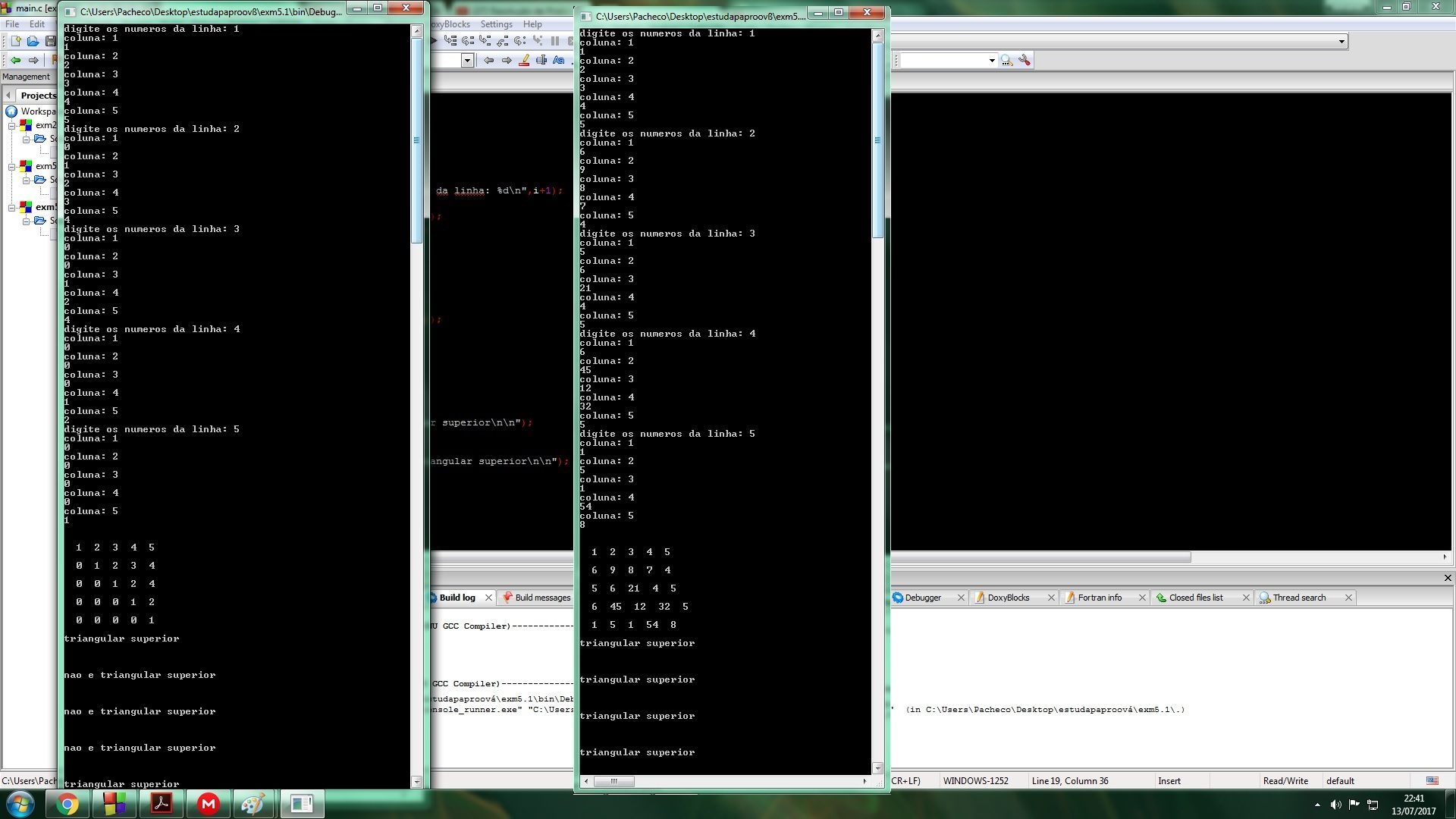

Desenvolva um programa que leia os valores de uma matriz de ordem 5 e verifique se ela é ou não uma
matriz triangular superior (matriz triangular superior é uma matriz onde todos os elementos de posições
acima da diagonal principal são diferentes de 0 e todos os elementos demais elementos são iguais a 0).
não to conseguindo acertar esse logica alguem me ajuda?
#include <stdio.h>
#include<time.h>
int main()
   int m[5][5],i,j;
srand(time(NULL));
   for(i=0;i<5;i++){
        printf("digite os numeros da linha: %d\n",i+1);
        for(j=0;j<5;j++){
        printf("coluna: %d\n",j+1);
            scanf("%d",&m[i][j]);
   for(i=0;i<5;i++){
        printf(" \n\n ");
        for(j=0;j<5;j++){
            printf(" %d ",m[i][j]);
   for(i=0;i<5;i++){
        for(j=0;j<5;j++){
   if(m[i][j+1]>0){
            printf("\n\ntriangular superior\n\n");
        else{
            printf("\n\nnao e triangular superior\n\n");
    return 0;

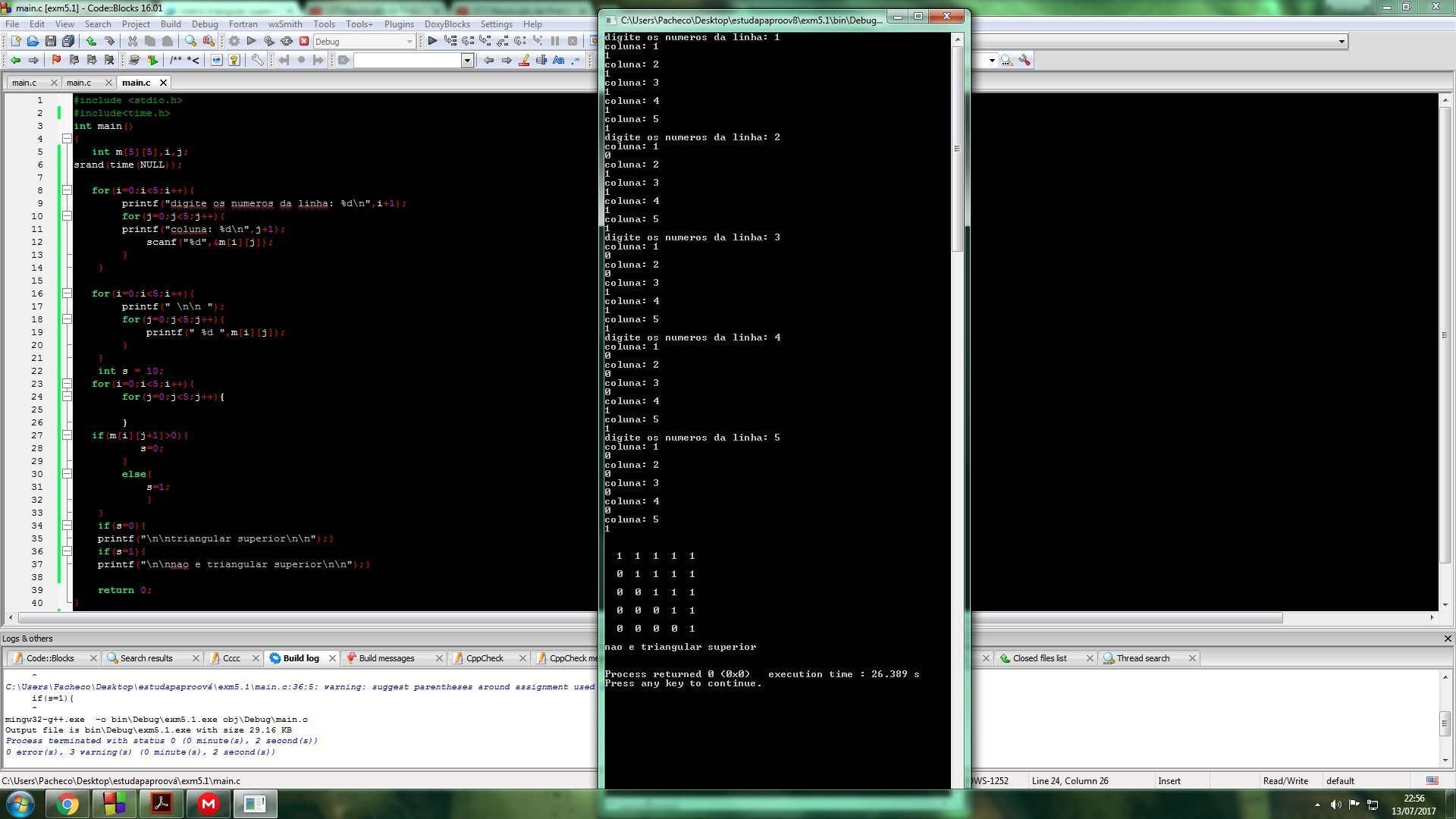

adicionado 13 minutos depois
#include <stdio.h>
#include<time.h>
int main()
   int m[5][5],i,j;
srand(time(NULL));
   for(i=0;i<5;i++){
        for(j=0;j<5;j++){
   for(i=0;i<5;i++){
        printf(" \n\n ");
        for(j=0;j<5;j++){
    int s = 10;
   for(i=0;i<5;i++){
        for(j=0;j<5;j++){
   if(m[i][j+1]>0){
           s=0;
        else{
            s=1;
    if(s=0){
    printf("\n\ntriangular superior\n\n");}
    if(s=1){
    printf("\n\nnao e triangular superior\n\n");}
    return 0;
:confused:
A única condição para uma matriz ser uma matriz triangular superior é que os números abaixo da diagonal principal sejam iguais a 0 (o que implica que uma matriz diagonal é tanto uma matriz triangular superior quanto inferior).
As casas da matriz abaixo da diagonal principal são as em que i > j (onde i é a coordenada da linha e j a coordenada da coluna da matriz).
Logo, a lógica algoritmo fica assim:
int triangularsuperior;
//Em C um valor diferente de 0 é VERDADEIRO
triangularsuperior = -1;
for (i = 0; i < 5; ++i){
    for (j = 0; j < 5; ++j){
        if (i > j && matriz[i][j] != 0)
            triangularsuperior = 0; //0 = FALSO
if (triangularsuperior)
    printf("\nMATRIZ TRIANGULAR SUPERIOR\n");
else
    printf("\nNAO E UMA MATRIZ TRIANGULAR SUPERIOR\n");
