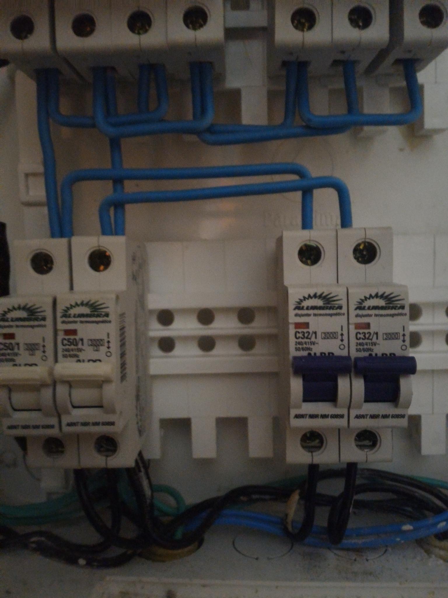

Aqui em casa tinhamos outro chuveiro mas trocamos por um mais potente de 7500w em 220v, isso em um banheiro, em outro banheiro tem um chuveiro mais fraco. Esses dias ligamos os dois juntos usamos por um tempo e de repente desligou os dois, detalhe que o disjuntor não caiu. Chamamos um eletricista e ele olhou tudo disse que era problema de fase que a Eletropaulo estava entregando somente uma fase, então ligamos na Eletropaulo e eles vieram quando não estavamos em casa, ligamos de novo e disseram que o chamado estava como concluido. Não sei se eles mexeram em alguma coisa no poste. Acabei lembrando que o motor do portão de casa é livado em uma tomada 220, e estava funcionando normalmente. Então liguei os dois disjuntores do chuveiro e fui medir com multimetro os fios no chuveiro e nada de 220v. Fiz teste de continuidade em todos os disjuntores dentro de casa com o disjuntor do relogio desligado, claro, no multimetro deu 001. Ou seja, acredito que não é problema no disjuntor, alguem pode dar uma luz? O eletricista só pode voltar amanhã e estamos tomando banho com água quente do fogão desde sábado rss. Trágico. Na foto, os disjintores azuis são do chuveiro, ou dos chuveiros, aí não sei se é um disjuntor para cada chuveiro ou se são os dois para um chuveiro. Não consegui identificar se é de 30 ou 40A. Será que esse numero 3000 quer dizer que são 30A?

Você poderia tirar uma foto do quadro inteiro.
Você disse que o disjuntor azul é o dos chuveiros, se ele estiver ligando os dois chuveiros está errado.
Você precisa de um disjuntor para cada chuveiro de acordo com sua potencia e tensão

No caso você mediu em escala de resistência no multímetro ?
Ou seja precisa analisar como esta ligado seu disjuntor para poder fazer as medições de forma correta e encontrar o problema.
É possível que apenas um dos pólos do disjuntor não esta como deveria mas para isso você deve medir a tensão na entrada e na saída do disjuntor, se houver tensão correta na entrada e não houver na saída o problema sera o seu disjuntor.
Os disjuntores azuis são de 32A, os dois brancos ao lado parecem ser a chave geral, são de 50A. Veja se tem 220V nos terminais de baixo dele.
Imagino que o problema seja algum fio derretido ou com mal contato em algum canto não visível.
Então, testei os disjuntores azuis e não tem tensão nenhuma mesmo. O meu chuveiro é de 7500w, eu li que pra ele precisa de um disjuntor de 40A. Mas vou esperar o eletricista vir amanhã mesmo, hj de noite vai ser banho de balde mesmo kkkkkk, pior que o frio voltou aq em sampa. Mas valeu aí pelas respostas, amanhã vou colocar aqui o que está realmente acontecendo.

Mas eu disse pra você testar os brancos, que aparecem do lado esquerdo da foto. Uma maneira mais simples de testar é testando uma fase de cada vez, coloca uma ponta do multímetro no neutro e a outra em cada uma das fases, em cada fase tem que ter 110V. Se tiver em só uma já resolve metade do problema.
E para usar o chuveiro de 7500W com disjuntor de 40A vai precisar de fio mais grosso também, um fio de 6 mm² no mínimo, se fosse eu colocaria um de 10.

Tinha uma emenda que foi feita em uma caixinha que fica na garagem de casa para ligar uma vap, o fio estava queimado na emenda daí não passava energia para o diajuntor dentro de casa, mesmo assim o eletricista trocou o disjuntor para um de 40A e o fio também. Obrigado a todos pelos comentários.
