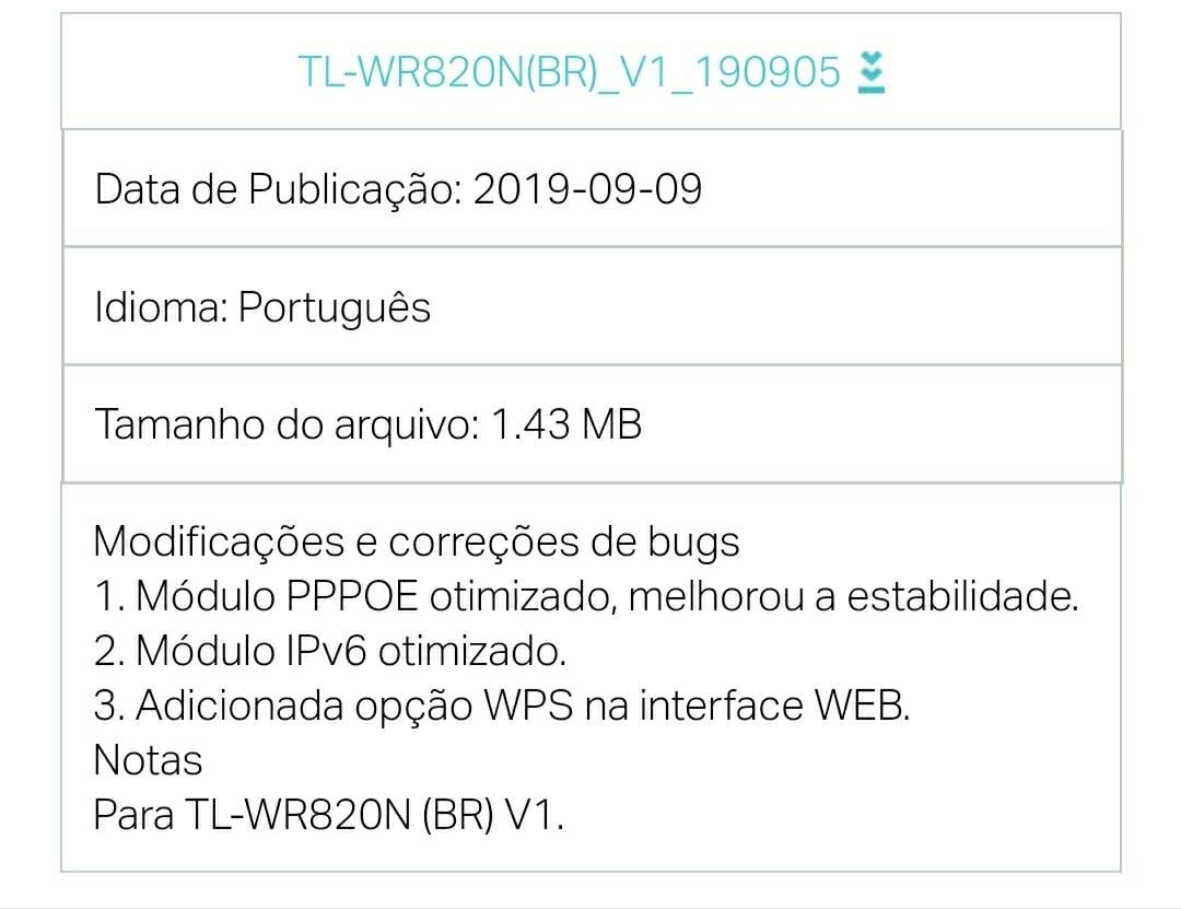

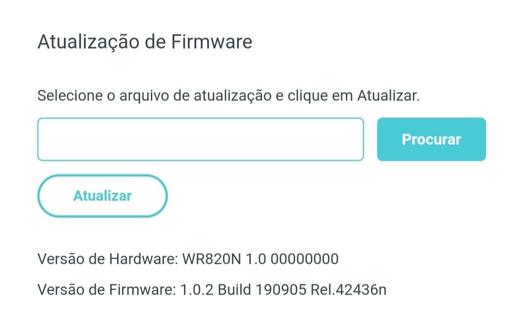

Atualizei os meus dois roteadores e infelizmente não resolveu o problema com o Redmi Airdots 😢
Só para ter certeza... Eu pesquisei no próprio site da Tp Link o firmware do TL-WR820N v1 e do TL-WR841N v10 e baixei a mais recente em pt/BR, descompactei e atualizei utilizando o arquivo. Deu tudo certo, mensagem de sucesso só que parece que ele continua mostrando a versão antiga, sei lá...
Versão que eu baixei: (fiz via cabo notebook, é claro)
Versão que mostra depois de ter atualizado com sucesso:
Acredito que deu tudo certo e que deve ser algum tipo de bug que mostra a versão antiga, mas com a versão mais recente instalada. 🤷🏼‍♂️
