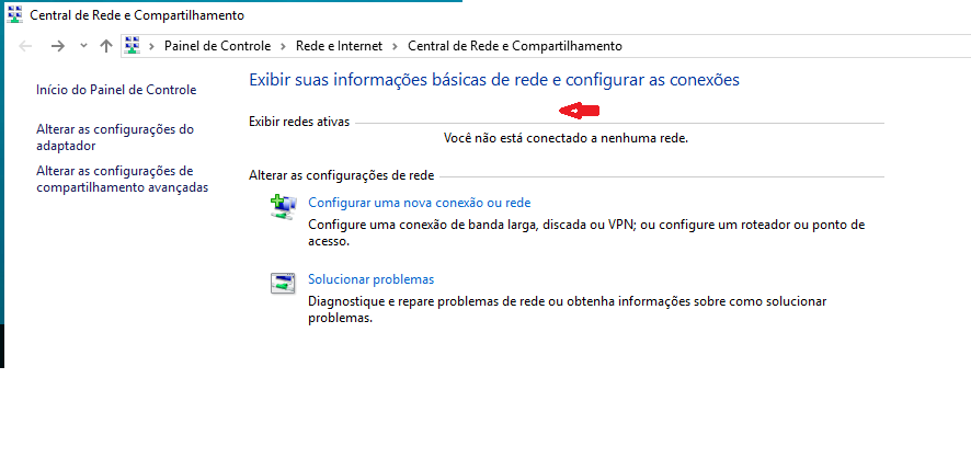

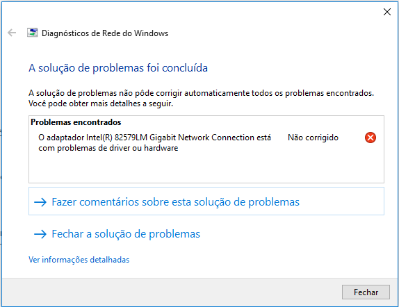

Boa tarde, meu PC funcionava normalmente, porém agora quando ligo, ele não reconhece a rede só quando reinicio novamente ou quando reinstalo o drive de rede, mas quando ligo volta o problema. minha placa-mãe é uma DH61cr Intel, sistema operacional Windows 10, já formatei, atualizei a BIOS e nada, só não teste1 do Windows 7.
Muito possivel que seja problema de sistema. Tente colocar o windows 7, se mesmo formatando o problema continuar é problema fisico da placa de rede que deve estar com algum componente danificado, ai teria que substituir a placa de rede. Mas isso somente se você formatar e mesmo assim continuar, tente outro sistema operacional diferente uma outra versão. Troque também o cabo de rede coloque um novo as vezes pode ser o cabo ou a porta do modem danificada.

@HaftBR Se o problema é recente e toda vez que reinicia o Windows reconhece a porta de rede, creio que o problema não está relacionado com os equipamentos de rede, cabo, modem, roteador, etc... sugiro restaurar o sistema para um ponto anterior a origem do problema, com isso o Windows voltará a um ponto em que o problema não ocorria. Caso já tenha formatado o drive C:\ e instalado o Windows novamente do zero, o problema pode estar com a porta de rede on-board da placa-mãe, aí não precisa fazer restauração nenhuma.
@Walter Cunha Em complemento ao que eu comentei ao HaftBR, quando você informa que formatou, foi com uma instalação do Windows do zero, ou apenas uma reparação?

abaixe o driver de rede original da placa-mãe do site da intel vou deixar o link aqui para você.
Citação
apos baixar, desinstale o driver de rede do seu computador, completamente pelo seguinte caminho.
Computador>Propriedades>Gerenciador de Dispositivos.
na aba Adaptadores de rede, remova todos os drivers que forem de Ethernet.e deixe vazia.
Reiniciar o computador, apos isso voltar no mesmo caminho acima e verificar se excluiu tudo mesmo, se não tiver nenhum adaptador, instale o adaptador que baixou pelo link acima.
e reinicie sua maquina novamente. pronto não teras mais problemas.
OBS: caso os drivers não tenham sumido quando você reinicio, desligue a maquina, ligue ela pressionando F8 apos isso entre em modo de segurança com rede, desinstale, e inicie o computador normalmente, que ira tudo ter sumido e so instalar o novo driver correto.
@Walter Cunha Se já formatou e reinstalou do zero sem reparar e ainda continua utilizando o mesmo cabo de rede, pelas imagens parece que a porta de rede estaria queimada, mas como ainda ela funciona quando reinstala o driver, creio que é questão de tempo não funcionar mais.
P.S.: Por desencargo eu consultei o site do fabricante de sua placa-mãe, e constatei que sua placa-mãe não tem drivers para Windows 10, deve ser por isso que toda vez que reinicia ele perde o driver.
https://downloadcenter.intel.com/pt-BR/product/51857/Intel-Desktop-Board-DH61CR
Toda vez que é trocado o sistema operacional antes deve-se verificar se sua placa-mãe possuí drivers compatíveis com o sistema operacional desejado, ao meu ver seria bom utilizar o Windows 7 até futuramente pensar em fazer upgrade na máquina.

Fiz todos os procedimentos e não resolveu vou deixar como está. Como o HaftBR eu também já tinha achado um paliativo ou reinicio o pc ou instalo o drive de rede antes mesmo de terminar a instalação  ele já volta a funcionar.
Obrigado por tentarem ajudar.
Galera parece que consegui resolver o problema buscando na pagina da Intel os drives da placa-mãe não aparece o do windows10, mas buscando pela Gigabit abre os drives pela Intel do Windows 10 vou deixar o link caso alguém precise. https://downloadcenter.intel.com/pt-br/download/25016/Ethernet-Driver-de-adaptador-de-rede-Intel-para-Windows-10?product=52963
