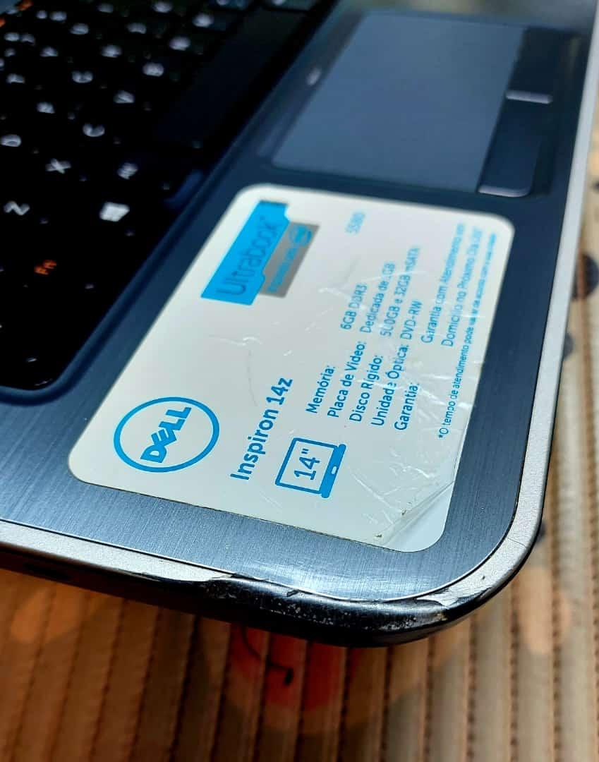

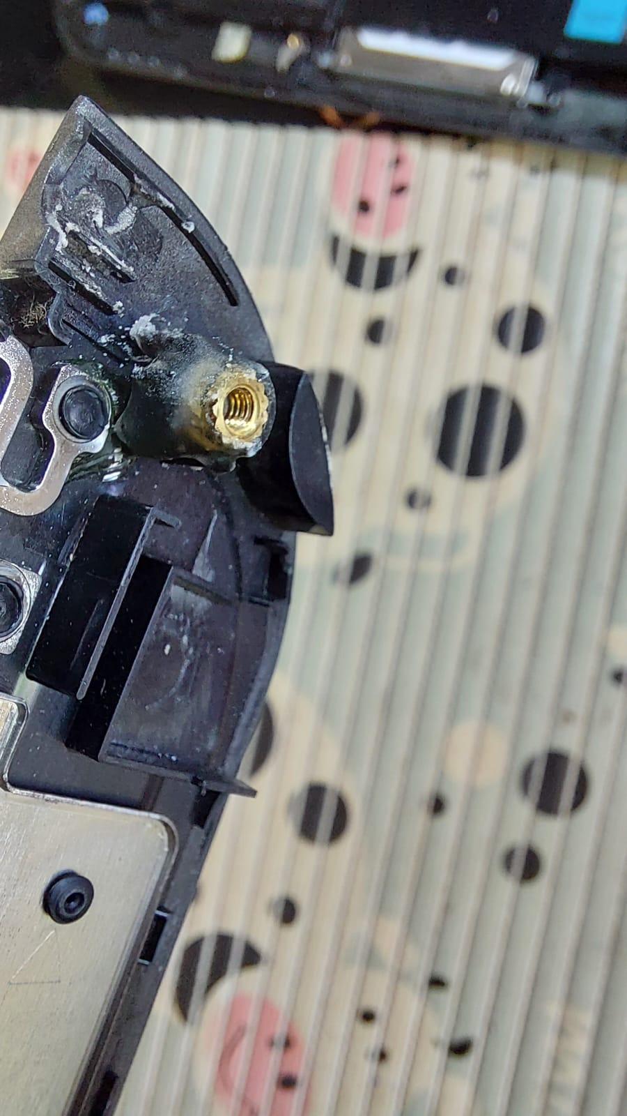

Tenho uma vasta experiência negativa com carcaças plásticas de notebooks quebradas que via de regra devem ser substituídas ou caso não se encontre no mercado, ou seu preço não compense, vale o quebra galho da resina de dentista descrita em muitos vídeos na internet, resolve em alguns casos, como por exemplo na junção da parte de cima com a parte de baixo:
É uma parte que não sofre muito estresse do movimento de abrir e fechar a tampa.

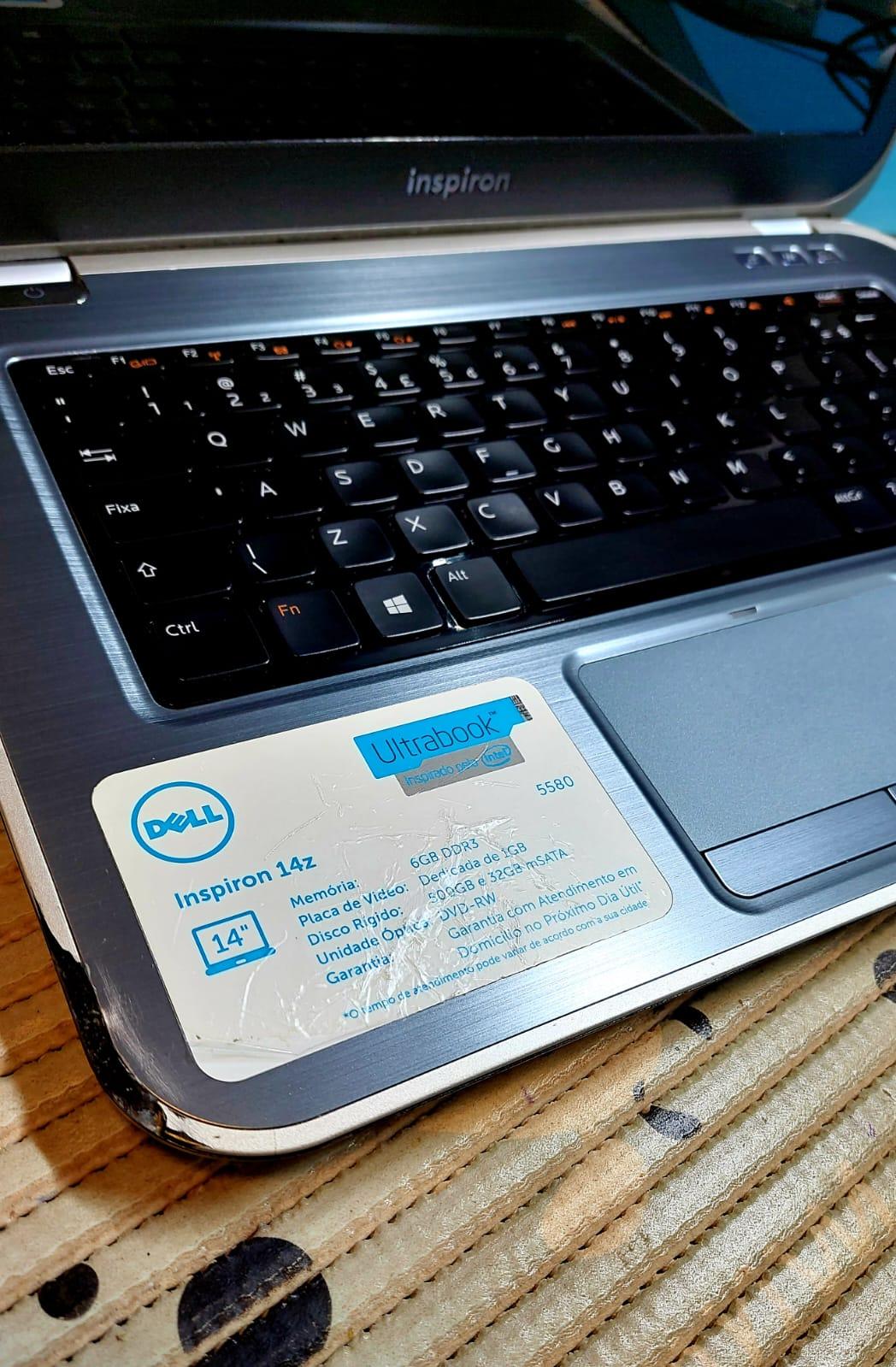

Em comparação com uma parte boa, sem estar quebrada:

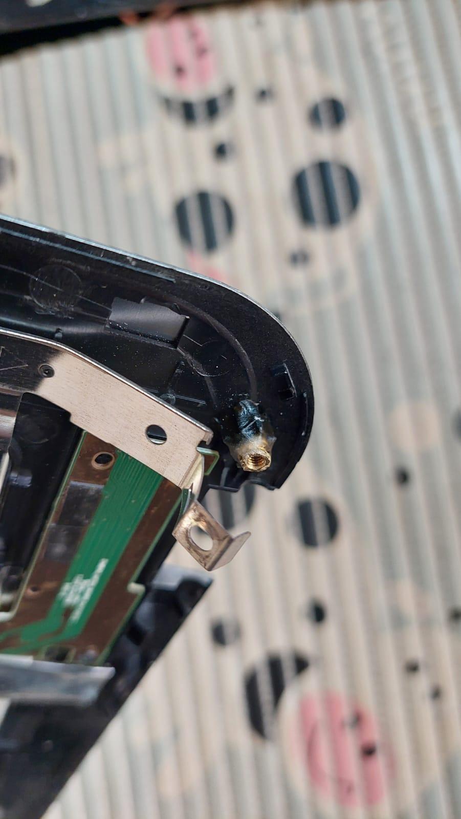

Ocorre que em outras partes a tensão de abrir e fechar a tampa força muito as partes plásticas, já tentei durepoxi e cola de cano, nunca tentei a tal da resina de dentista porque não quis investir o valor, nada que usei conseguiu aguentar por muito tempo.
Veja os detalhes a que me refiro nas fotos acima e abaixo:
Em comparação com a parte boa, do outro lado, que não quebrou:

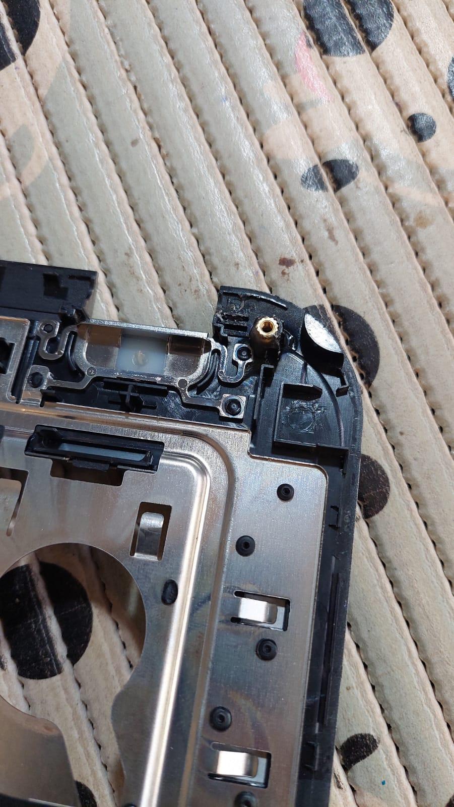

Agora outro detalhe:
Veja o que ainda ficou fixado na parte metálica:

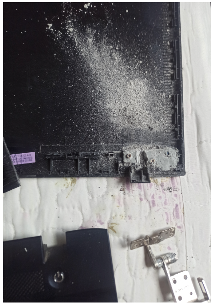

E agora juntando as partes que quebraram para se ter uma ideia de como era antes:
Outro detalhe dos parafusos e da parte aonde se prendem:

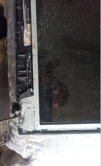

Olá, comecei a realizar esses tipos de reparos em notebooks, estou usando durepoxi, tenho tido bons resultados. Comecei assim por haver a necessidade de tal empreitada onde não vejo muito o pessoal atuando, tem carcaças que são caríssimas e outras nem tem no mercado, arrisquei com o durepoxi, notei que é bem artesanal o trabalho, tive que aprender a usar uma micro retifica, só não sei quanto cobrar ao certo, gostaria de opiniões, pois já realizei em 4 notes mas sempre com outros serviços juntos, acho justo para esse procedimento R$ 70,00. Estou cobrando caro para isso ou muito em conta?
Tenho um video do final no meu onedrive, https://1drv.ms/v/s!Agdyj3dwkEEpgcRqT0bRjhTCHRgUcQ?e=7ef7uT
@o.s Então, estive bolando uma resposta para a questão do durepoxi e do valor cobrado, no final acabei criando um novo tópico e nele tentei transmitir tudo o que sei:
Especificamente no caso do durepoxi eu já tive experiências desagradáveis anteriores, ele é muito duro e acaba rachando ou quebrando quando forçado, na prática constatei que o produto utilizado deve ter uma certa plasticidade ou capacidade de deformação parecida com a da carcaça, não pode ser muito dura.
Recomendo a não usar mais o durepoxi e tentar partir para testes com a resina própria para reparos, é bem mais cara e vai ter que cobrar mais pelo serviço, em contra partida ainda não encontrei relatos de problemas com a resina.
Observando os detalhes das fotos, vi que o reparo foi na parte da tela e que tudo foi colado junto, ou seja, caso tenha que realizar um serviço, vai ter dificuldades para desmontar, como por exemplo se tiver que trocar a dobradiça colada, no caso de trocar o LCD parece que não vai ter problemas.
O preço que cobrou é razoável, compatível em relação ao tipo e qualidade de serviço, se tivesse cobrado mais de R$ 100,00 pelo serviço, eu considero como caro mas, o que eu acho importante é que o dono deve saber e ter plena consciência de que é uma gambiarra, uma solução temporária.
Digamos que tivesse utilizado a resina própria combinada com a malha metálica, preservando a capacidade de se prender a dobradiça com os parafusos, eu diria que o valor cobrado poderia ser em torno de R$ 200,00 a R$ 400,00 conforme o preço da máquina.
Lembrando que não sou um profissional da área, e esta estimativa de preço que lhe passei é com base do meu lado de consumidor/cliente.
@M.B.M Computers Fiz uma revisão em trabalhos antigos e achei que eu já tinha utilizado antes a massa Iberê, pelo que anotei, a massa esfarelou, por isso eu não recomendo a utilização deste tipo de material, também juntei todas as informações que tenho à respeito e criei um tópico novo, mencionei ele acima.
Atualizando o post, o reparo foi em out17 e já estamos em mar21, mais de três anos se passaram e está tudo firme e forte, não afrouxou, não enferrujou e não quebrou. Apenas a parte estética é que está desagradável, estou pensando em refazer o serviço utilizando a resina própria para reparo em carcaça de notebook, tentando restaurar a forma original sem aparecer as cabeças dos parafusos. O único empecilho é o valor do kit.
Realmente ali foi colado a dobradiças, pois não vi segurança em confiar nas buchas como na primeira foto, o lcd fico de fora, neste caso a dobradiça havia quebrado, logo substitui por novas e apliquei graxa branca nas mesmas para manter uma lubrificação melhor, porém não deixa de ser gambiarra e o cliente está ciente de o procedimento é inédito para mim e que o mesmo realizei sem garantia, visto que nesta máquina, o valor da carcaça do lcd ultrapassa os 600,00.
Com este reparo espero que tenha uma sobrevida de mais anos.

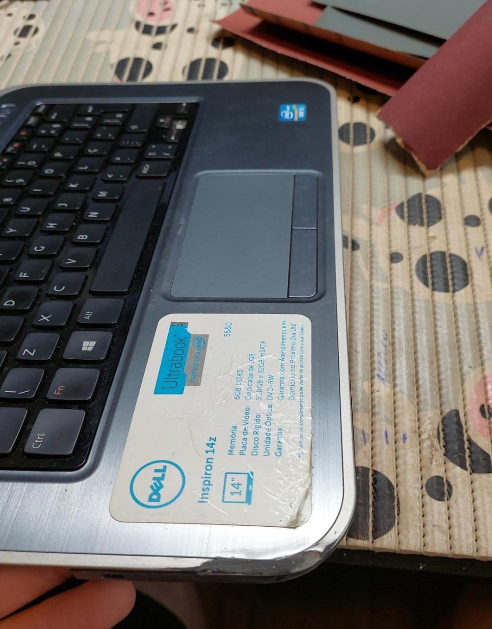

@Pincipi boa tarde mestre. Exatamente. Fiz tupo um molde com uma fita preta tipo papel da Rapifix, pra fazervo alinhamento debaixo, coloquei a resina, esperei secar ( +- 20min) fui dando o acabamento com as lixas (aquelas normais vermelhas) 180, 220, e o acabamento final foi com a lixa d'água 2000 da 3M. O cliente não se importou em ficar transparente e diferente. Essa maquina fiz o reparo na placa-mãe, upgrade de HD para SSD, os reparos nos dois pontos de fixação da rosca e essa quina da carcaça.
