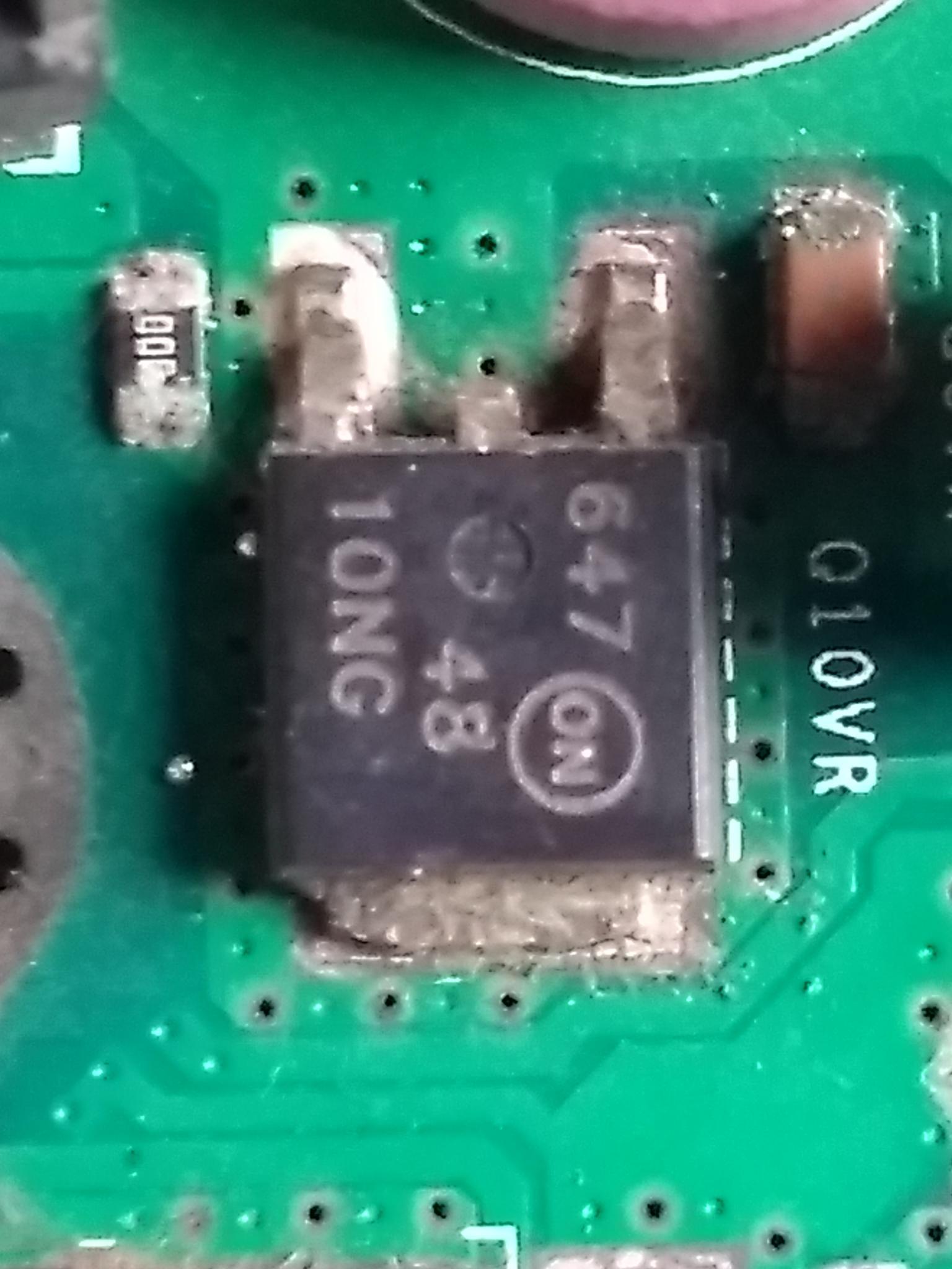

Bom dia, ontem tive um problema no meu computador que ele simplesmente não ligava, apenas o led frontal do PC ligava então comecei a fazer os testes no computador para ver qual era o problema... Vi que todos os componentes estavam intactos, mas não sabia qual era o problema ainda. Pesquisei bastante e descobri que um dos mosfets do processador está queimado mas não tenho conhecimento sobre esse tipo de componente. Gostaria de saber por qual Mosfet eu possa trocar ele (um equivalente a ele, pois não achei ninguém vendendo esse tipo específico). Ahhhh e se puderem me dizer qual é o nome desse Mosfet eu agradeceria também, pois não sei como se lê um componente desse.
Fiz os testes direto na placa-mãe, tenho certeza que o problema é dele pois fiz a medição de todos os outros componentes da placa, e o único que justifica tal erro seria esse Mosfet, mas não sei qual Mosfet mais popular comprar, pois desse tipo não é possível mais achar. E não tentei removê-lo até o momento, está como encontrei na placa, lembrando que ela funcionava normalmente.

Pois então nem tente removê-lo que o calor a aplicar para isso irá alterar as especificações dele já que não costuma sair fácil ( um transistor desses tolera em torno de 250ºC por 10 segundos quando um simples ferro de solda de 25W gera mais de 300ºC e o estanho ou solda necessita de mais de 200ºC para derreter ).
O mosfet no circuito pode enganar facilmente quem o testa ( poderia até passar nos testes fora do circuito e estar ruim ).
Procure fazer outros testes no PC que o defeito pode estar em outro ponto. Teste uma memória de cada vez pra ver se funciona.
Reparou se o cooler do processador gira ?
Já testei todas as memórias sim! E fiz o diagnóstico de ser o problema na placa-mãe porque ao retirar todas as memórias a placa não emitiu nenhum som, e testei o alto falante da placa-mãe, quanto ao processador, achei que poderia estar colocado de forma errada, mas estava tudo normal, o cooler não gira, apenas dá um pico de energia bem pequeno ao tentar ligá-lo pela primeira vez, mas quando a placa verifica que há algo de errado ela desliga por defesa de segurança dos outros componentes. E com a verificação de todos esses diagnósticos, o conector fêmea de 4 pinos da placa-mãe está em curto, por isso tenho certeza de que o problema está no Mosfet. Mas não sei por qual trocar.
Na verdade quem ativa a proteção nesse caso é a fonte. Não tem como ela ligar com o ATX12V em curto.
Só penso que tem muito mais coisa em curto do que esse simples MOSFET.
@Rogerio544
Então pelo jeito deve ser o mosfet sim mas ele parece que  não mostra nenhuma especificação válida que pudesse procurar no Aliexpress ou Alibaba chinês para comprar.
Você é do Rio, dá um pulo em Realengo com essa placa-mãe na RDO pra ver se eles confirmam o defeito e te fazem o conserto na hora ( devem te cobrar uns 50 reais ). É que lá na RDO eles têm sucatas de onde podem aproveitar componentes e usar nessa tua placa e são especializados nesse tipo de serviço.
