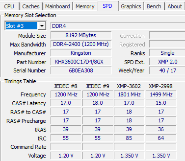

Pessoal tenho uma placa-mãe Asus Prime Plus B350, na placa-mãe informa suporte até 3200MHz, mas na bios aparece suporte até 4000MHz com a bios atualizada agora em dezembro, minhas memorias são 16GB DDR4 Hyperx Predator 3600MHz, mas o máximo que consegui foi 3066Mhz, sendo que mais estável e com timing mais baixos foi 2933MHz com CL 15.
Eu recentemente coloquei mais 16GB DDR4 2400MHz (Uma Micron e outra Samsung), mas consegui colocar elas a 2800MHz com timing 16-17-17-17-39-64, mas ainda vou tentar diminuir esses timing ainda, não tive tempo ainda de tentar. acredito que devo conseguir melhores timings, posto depois aqui, estou com sistema a uns 5 dias sem desligar estável.
image.png.543310a87810db9c1c1c82020285f168.pngimage.png.e9f4a8dbd1b0b4f3c002c79dc4529fd6.png
