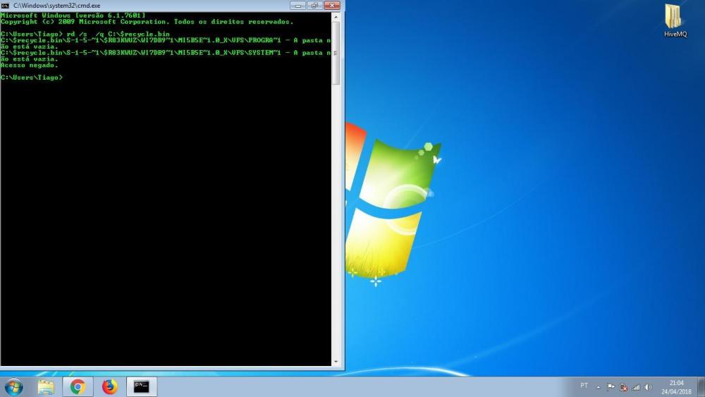

Tive o mesmo problema, resolvi da seguinte forma:
digitei no cmd  rd /s /q C:\$recycle.bin
O curioso é que após rodar o comando ocorreu o erro conforme imagem porém ao tentar esvaziar a lixeira após executar o comando obtive sucesso.
