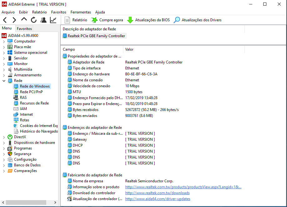

Eu instalei ele e não soube ver direito kkkkk vou postar o print, deveria ter apagado algo no print? no caso de privacidade?image.png.6ae180ce2d48890b5311510a99a075ca.png

Está com limitação física de 10Mbps... nunca que vai atingir 50Mbps... vá no site da Realtek e baixe o último driver de rede gigabit que aparece em "adaptador de rede".... depois de baixar, desinstale o mesmo, reinicie e instale o que você baixou (o Windows 10 vai tentar instalar o driver, mas faça você a instalação do arquivo que você baixou). Veja se na BIOS está tudo certo com o adaptador de rede, e no painel de controle nas configurações da LAN deixe tudo em automático, principalmente na auto-negociação, deixe em automático ou 1Gbps que é o normal.
Seu problema pode ser driver errado, falha nesse controlador da Realtek (aí teria que comprar uma plaquinha de rede PCI ou PCI-E gigabit ethernet), cabo de rede com problema ou modem roteador com problema. Tem que ir testando, eliminando as possibilidades, entende? Pois pelo print aparece claramente "velocidade da conexão" 10Mbps... isso é a limitação física, do hardware. Logo você vai ficar só nos 9~9,6Mbps mesmo nos testes. Mesmo que tenha uma internet de 240Mega, vai ficar sempre em 10Mega entende?
Faça esses testes que te falei, troque cabo, driver, veja se no modem roteador está tudo certo, se tiver mais de uma porta RJ45 troque de porta, enfim teste tudo. Se nada resolver, mesmo trocando por um cabo de rede novo, sugiro que compre uma placa de rede nova. Mas atente-se de comprar uma gigabit ethernet, já pensando no futuro em conexões acima de 100Mbps. Não economize comprando uma fast ethernet 10/100, vai que daqui algum tempo você faça um upgrade de velocidade e passe de 100Mbps, vai ficar limitado a 96~97Mbps no máximo com uma placa 10/100.

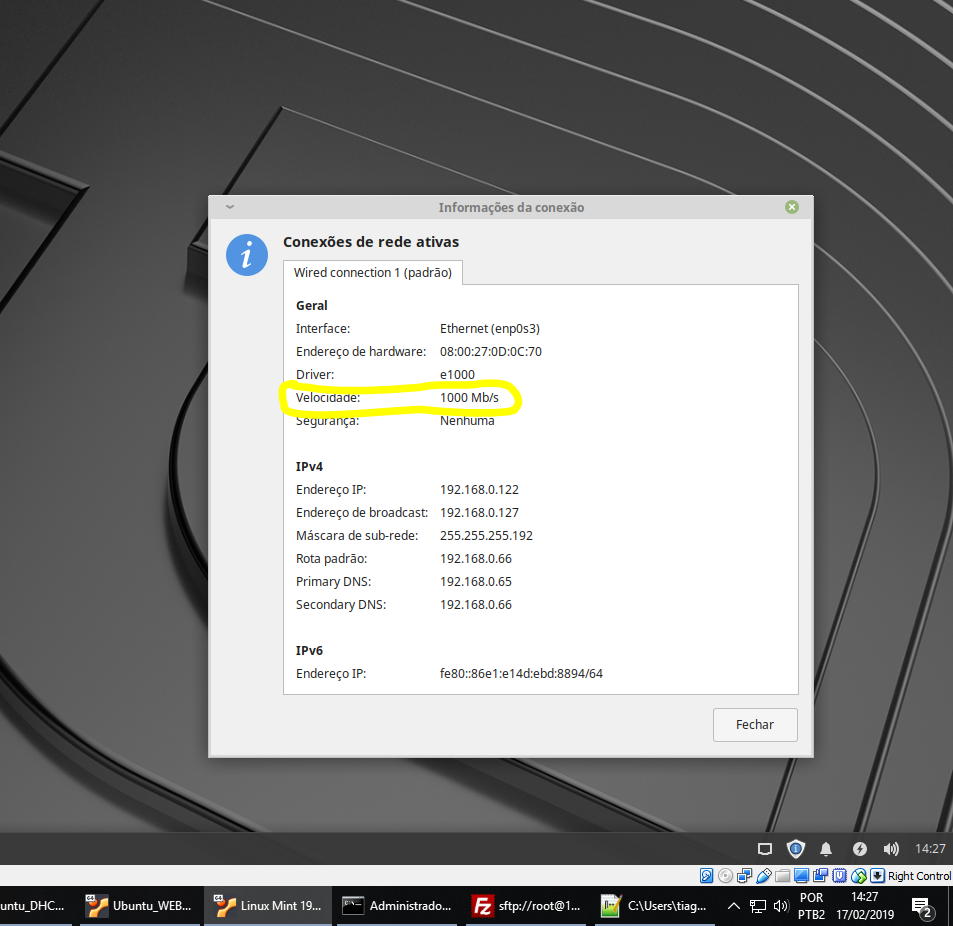

Usa outro sistema para verificar se é problema físico ou problemas com o Windows. Use de preferência o linux aí você sobe ele por um pendrive ou hd externo se tiver. Baixe o programa unetbootin.github.io em https://unetbootin.github.io/, baixa também a iso de uma distro Linux de preferência Ubuntu ou Mint, Link do Mint: https://linuxmint.com/download.php (aba "All versions" para baixar versões mais antigas); cria um pendrive "bootavel" com a iso do Mint e com o Unetbootin, (configurar a bios para subir a partir do usb). Não sei a capacidade da sua máquina, se for mais potente baixa a versão 19 do Mint mas a versão 18 já está suficiente. Supondo que você sabe e conseguiu entrar com o Linux na máquina:

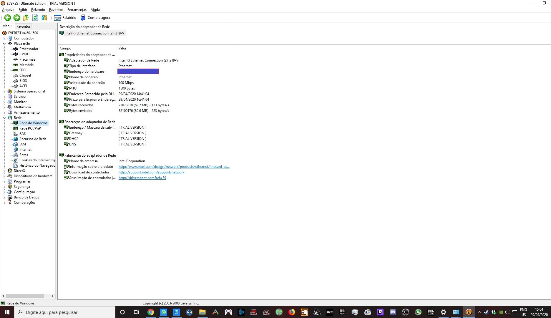

se aparece 10 megas onde do rapaz esta 100 e porque o seu cabo de rede e antigo. eu tenho um plano de 400 megas e quando fui fazer o teste no meu computador estava chegando 98 megas e queria saber porque, pesquisei na internet e falavam que poderia ser minha placa de rede,meu cabo Ethernet ou a provedora,Fui checkar mais afundo e descobri que nao era minha placa de rede pois ela era 10/100/1000 e depois fui ver se era o cabo Ethernet, levei o cabo para um tecnico e ele me disse que o meu cabo nao servia para uma internet com mais de 100 megas, entao troquei por um cabo cobreado com velocidade de 1gb e quando cheguei em casa para fazer o teste estava chegando os 400 megas. entao a minha dica e averiguar essas 3 coisas que falei, Primeiro, ver se é a placa de rede, se na fabricante falar que suporta ate 1000 megas você pode pular para proxima etapa que é verificar quantos megas seu cabo de rede suporta, se ele  suporta ate 1000, voce pode ligar para sua provedora que 99.99% das vezes apos averiguar essas duas etapas o problema é ela
Espero ter Ajudado De Alguma Forma!!
