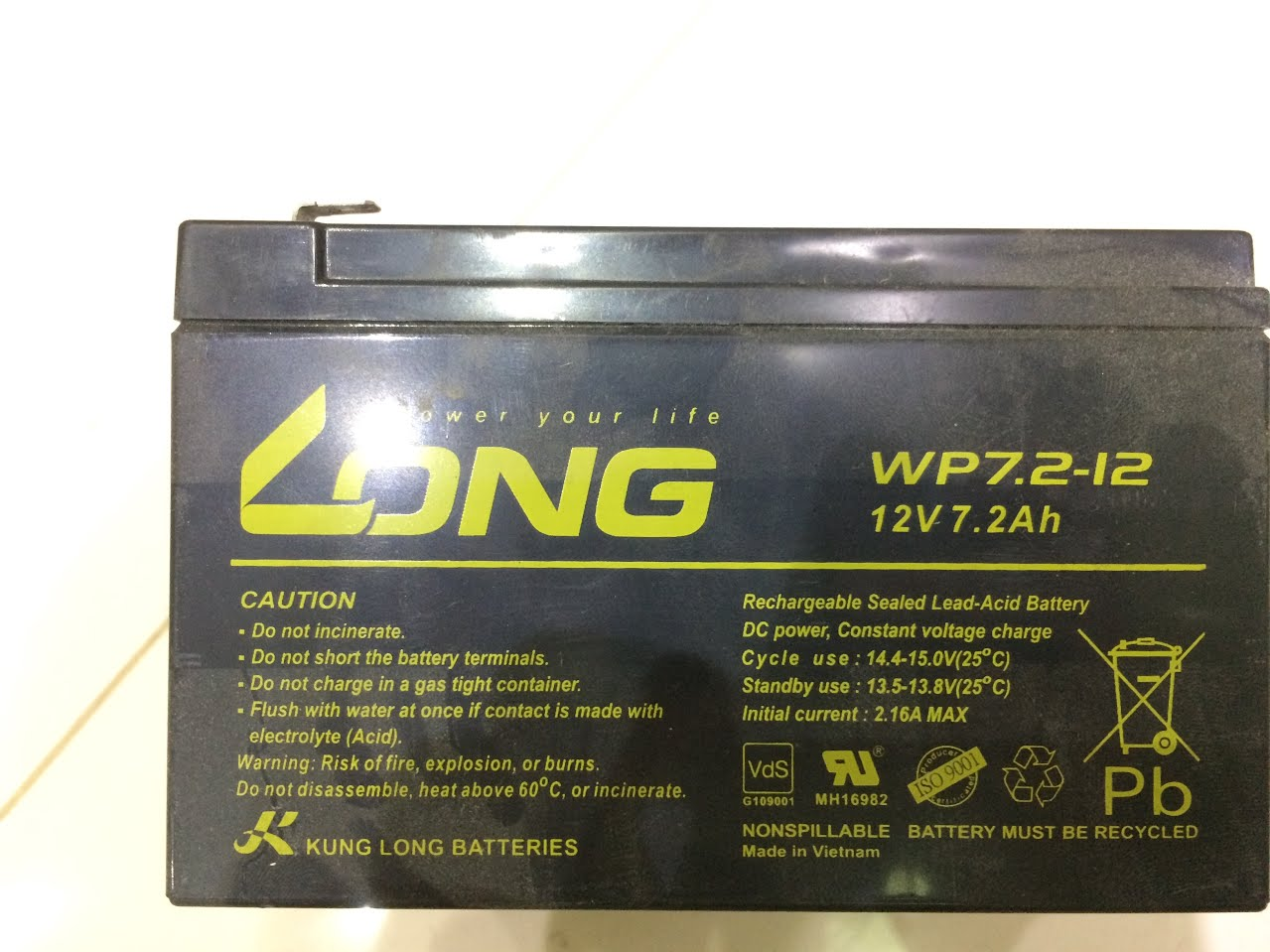

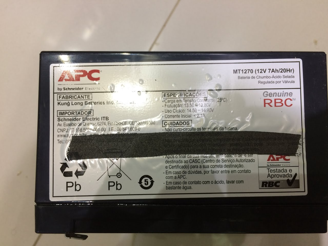

Estou pensando em ligar para a APC segunda e perguntar se aguenta 9AH ou somente 7AH. A que veio original no meu nobreak APC é 7.2AH:

@faller valeu, vou de 12V 9AH então, o tamanho está OK:
Bateria que veio no meu (https://www.amazon.com/7-2Ah-Replacement-Battery-LONG-WP7-2-12/dp/B01MUB4EFO) é:
Length: 5.94" (151 mm)
Width: 2.56" (65 mm)
Height: 3.94" (100 mm)
Enquanto que a Unipower 12V 9AH é:
Comprimento (mm)151
Largura (mm)65
Altura Total (mm)100
Ou seja, idêntico.
Site da bateria: https://unipower.com.br/produto/bateria-estacionaria-vrla-12v-9ah-mod-up1290/
