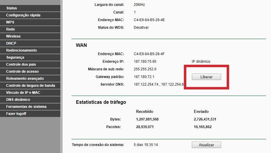

Tenho uma duvida muito grande em relação a 2 equipamentos que eu siceramente ja tentei quase tudo (menos troca de firmware) e nada deu certo, então vamos ao "problema":
Possuo NET aqui em casa e o modem é o MOTOROLA SBV5122 e ligado a ele para disparar um sinal WIFI um TP-LINK TL-WR740N, a ligação e como funciona acredito de que ja de pra ter noção.
O caso é que eu não sei porque em alguns momentos a internet para de funcionar inexplicavelmente, dai eu preciso acessar o ip do tp-link e renovar o ip constantemente, isso é muito chato!
Existem dias que a net passar semanas e ate meses sem apresentar 1 problema mas ai do nada as vezes eu preciso ficar renovando o ip mais de 10x por dia.
Alguem sabe o motivo pelo qual o equipamento faz isso? Ou se tem como consertar isso?
Em anexo esta exatamente o botão que pressiono toda vez que preciso resetar o ip
(Ja notei que isso acontece mais quando estou muito tempo ligado no pc baixando algo como jogo ou filmes)

Quando ocorrer o problema vá em Ferramentas de sistema -> System log -> e veja se algo é informado ali. Se possível tente postar o trecho do log onde é informado o período em que ocorre o problema.
Um problema de lease de IP, ao clicar uma única vez em "Liberar", já deveria entregar a você um IP novo e a navegação voltar ao normal.
Mas ao clicar em liberar ele troca o IP normal o problema é que isso algumas vezes não é feito automaticamente isso que eu expliquei...

No caso foi do ultimo recebimento de IP (linha 63)ate o mais novo (linha 80)
Citação
E o que eu falei acima se aplica a exatamente este cenário.
O log aponta apenas itens da sua rede interna, para rede externa apenas que obteve com sucesso um IP. Seria interessante aqui um outro roteador para testes.
entendo mas no momento só disponho deste tplink mesmo.
Mas porque ele não consegue gerar um novo ip automaticamente? terias alguma teoria?
Pode ser um problema no lease de IP a partir do NET Virtua, ou algum problema do firmware que não identifica a queda e refaz a conexão, no momento me vem a mente estas duas possibilidades. Dai como cito acima, o teste ideal seria outro roteador ou se aventurar nos firmwares alternativos.
