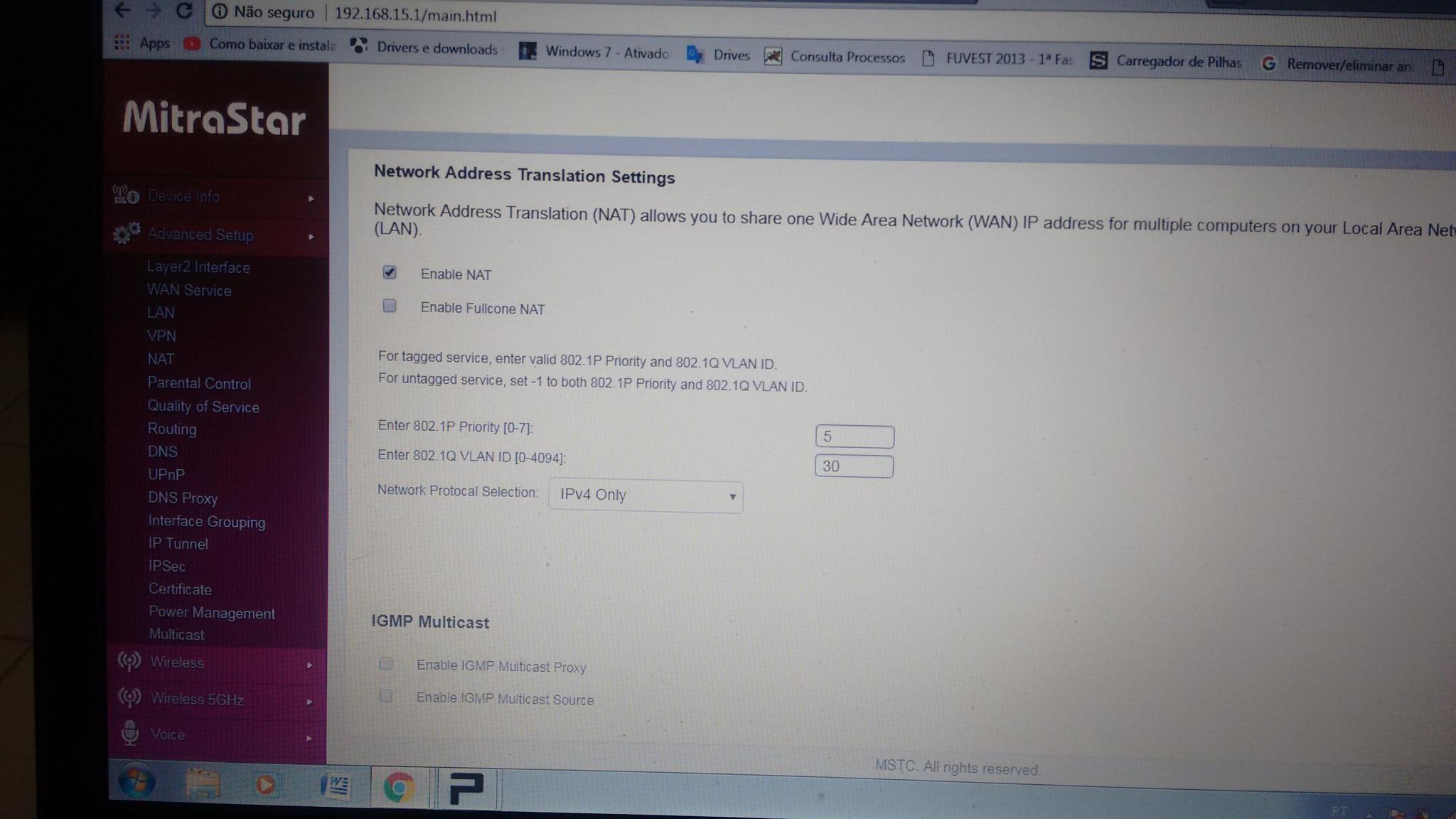

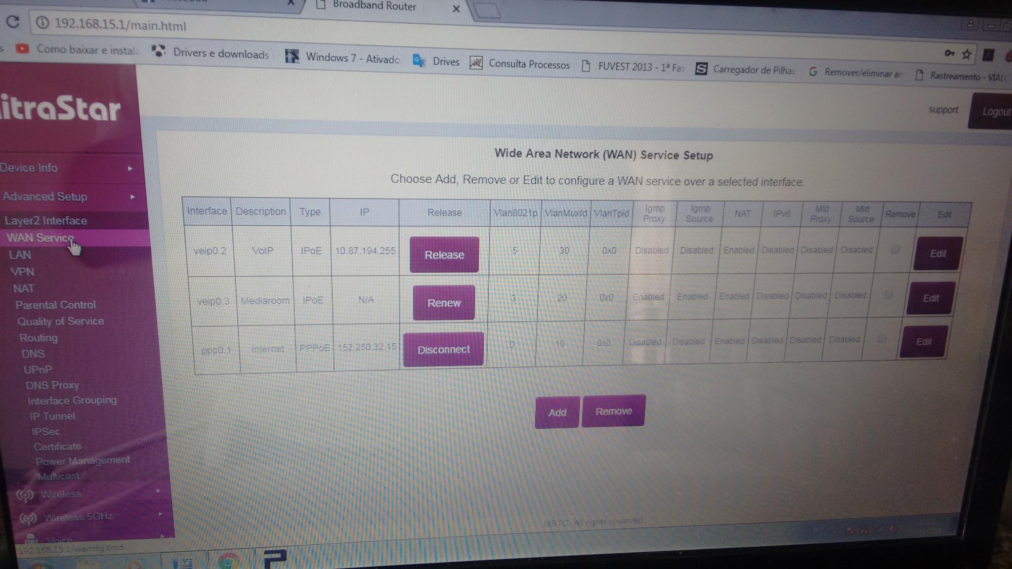

O meu fica em SETUP>INTERNET, se você pudesse postar uns prints de dentro das configurações dele
Coloquei mais 2 fotos da uma olhada, fiz um video tb, mais não estou conseguindo anexar. Eu entrei nessa configuração do setup fui em internet e cliquei em editar mais tb nao aparece o MTU, pelo que vi em um video dentro do Setup/Internet la em baixo da tela teria que ter uma opção escrito avançada para clicare mudar mais nao tem.

@Marcelo1974 Então amigo, já tentou clicar me EDIT naquela lista que aparece na 4ª imagem? Tente clicar em EDIT no 1º ou no 3º da lista, creio eu que a internet seja o 3º da lista, assim dando para editar suas configs
Eu ja cliquei nas 3 opções de edit e nenhuma tem o MTU, queria te mandar o video que fiz entrando nessas opções , so que eu nao to conseguindo postar aqui, nao entendo dessas extençoes que pode pra colocar o video, se fosse pelo zap seria mais fácil você me ajudar , so que nao sei se pode passar o numero por aqui.

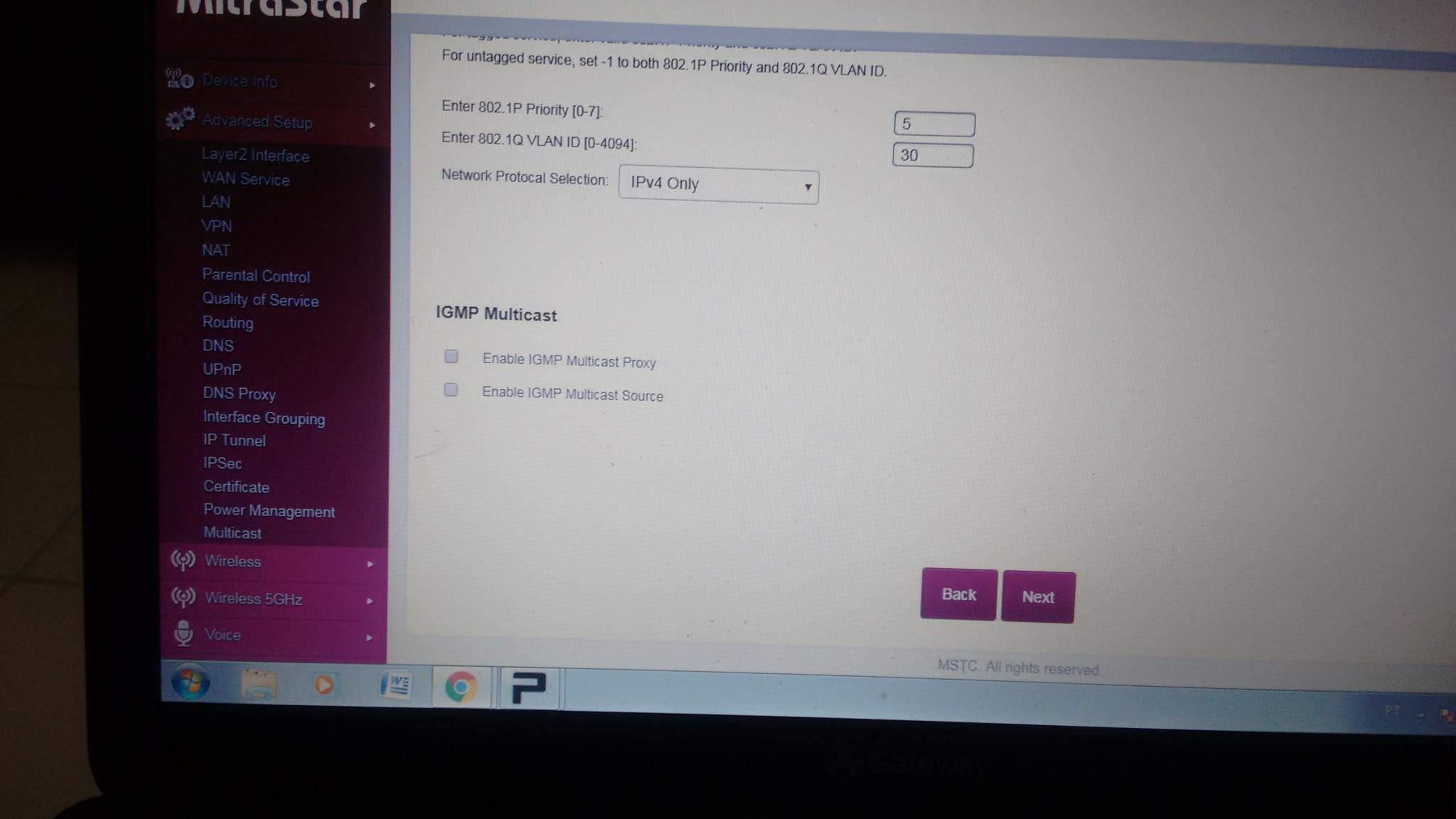

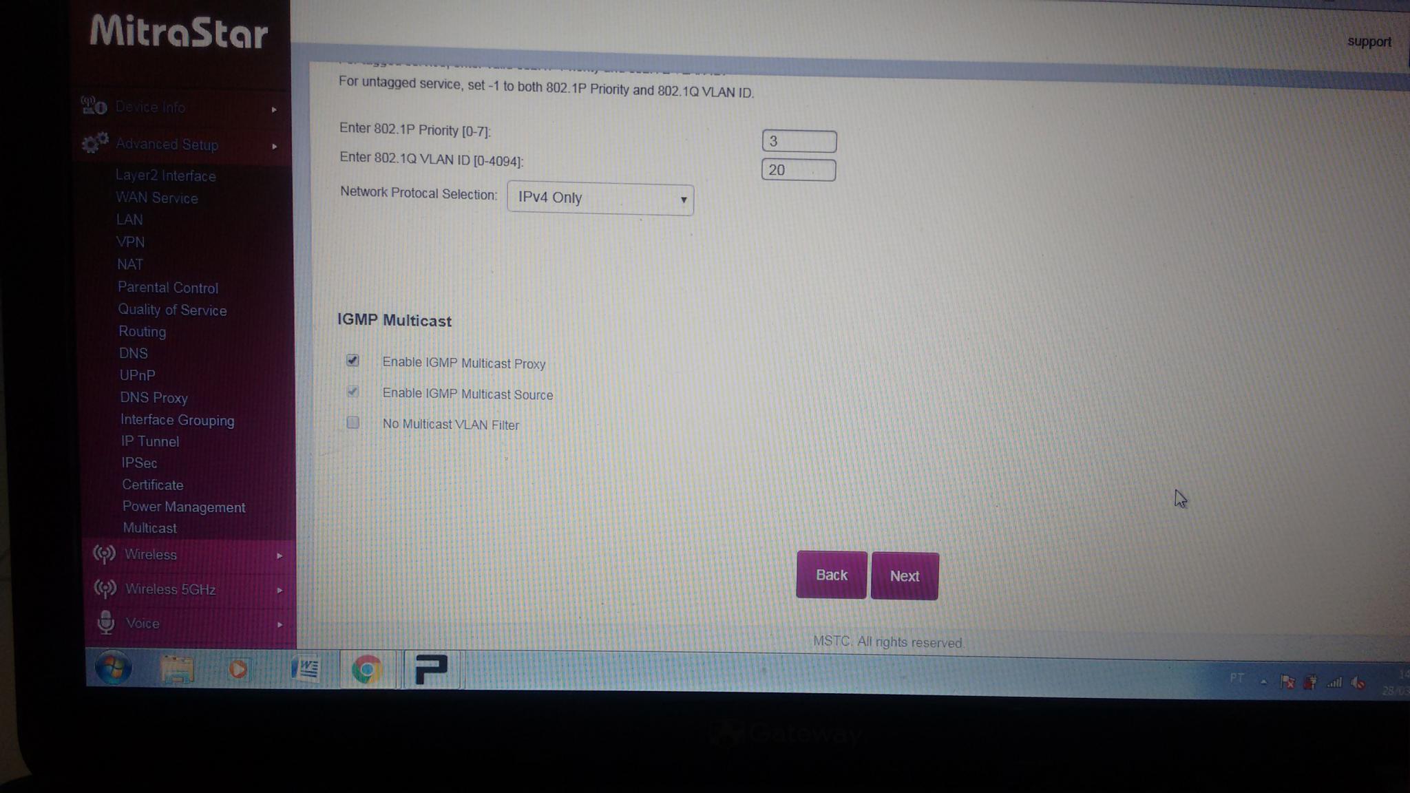

@Marcelo1974 Não tem algo rolando mais para baixo depois de clicar em EDIT tipo Advanced settings? Muito estranho, realmente não sei onde está o MTU desse roteador, deve estar bem escondido... Tente enviar uma imagem mesmo dessa tela.
Então não tem Advanced settings, é esta opção que estou procurando olha as fotos ai cliquei nos 3 edites que tem setup e tirei as fotos
