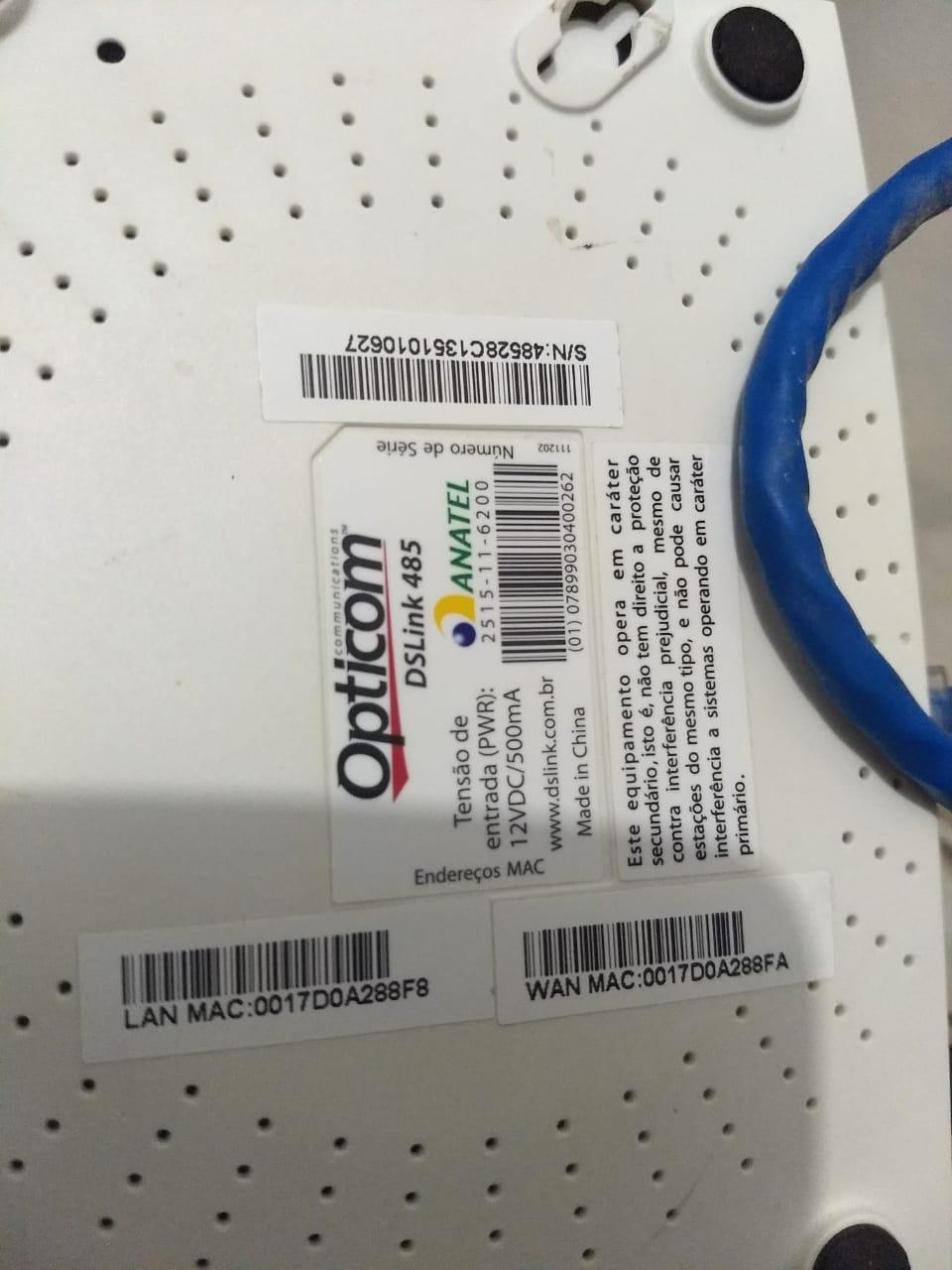

Meu problema é o seguinte: Tenho esse roteador Opticon DSlink 485 que era da época que eu usava internet da GVT.
Tentei utilizar esse aparelho em outra rede mas não tive muito sucesso e resetei as configurações para ver se começava configurar do zero.
Mas estou enfrentando um problema que o roteador cria uma Rede wireless chamada GVT-88FA e pede uma SENHA. Eu não sei que senha é essa!
Procurei e não encontrei de forma alguma, olhei em baixo do aparelho nas não vi nenhuma senha padrão wireless.
Sendo assim, fica impossível  configurar o roteador uma vez que não consigo conexão com o mesmo. Segue imagem das informações que vem abaixo do aparelho
Tem roteador que a senha vem abaixo do aparelho, ou as vezes já fica como rede aberta para a pessoa acessar.
Eu não sei que senha de rede é essa :/
As redes padrão criadas por esses aparelhos geralmente não possuem senha. Você se refere a "tentar utilizar o aparelho em outra rede", o modem em si pode ser utilizado em qualquer operadora, desde que você faça os ajustes d VPI/VCI de acordo com os da outra operadora em que quer instalar o aparelho.
Depois de muita luta consegui. Ciro, na verdade quando fazemos o reset ele fica com uma senha sim, não sei se é do próprio software do roteador.
Mas essa senha são os 10 números que ficam no código de barra da parte interior. Isso é bem louco, porque nem no manual e muito menos no aparelho tem isso.
Acho que como era da GVT, a empresa fez alguma modificação permanente no software do aparelho.
Mas, resolvido.
Caso alguém tenha o mesmo problema.
1351010627
