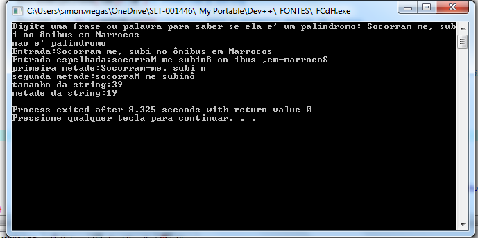

@Jessé P. de Melo, sobre:
Em 02/05/2018 às 18:51, Jessé P. de Melo disse:
Resolvi o exercício. Sofri um pouco por que tinha esquecido que sem o '\0' strings não terminam.
Testei aqui e não funcionou:
Como já observado... "Socorram-me, subi no ônibus em Marrocos" é palíndromo.

Fiz uma versão reduzida do código só pra abstração do problema...
Alias , agora que percebi , funciona bem com palavras , mas com frases só funciona se colocar sem caracteres especiais kkk :)  mas ta ae minha contribuição !
25 minutos atrás, Poisoned00 disse:
você também está só se baseando no espelhamento (palíndromo é mais que isso)... vide minha postagem anterior.
