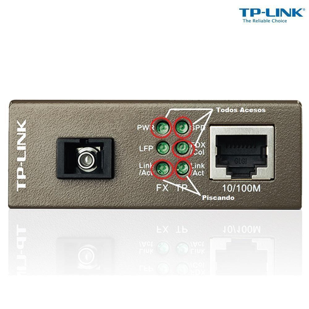

Estou com um problema na rede de uma empresa para a qual presto serviços, temos um link de fibra óptica, ligando dois equipamentos em uma PCH (Pequena Central Hidrelétrica), com um conversor tp-link mc112cs em cada ponta, um dos conversores, só dá sinal de ligado, até aí td bem, poderia ser fibra rompida, o problema é que no outro conversor, ele liga os leds como se estivesse comunicando com o outro conversor, como nas imagens anexadas. Alguém sabe o que pode ser?

O PWR, e o RX ficam acessos direto e os dois links ficam piscando.
Esse consersor é meios chato mesm, creio que se você desligar os dois e ligar novamente é para funcionar.
Seria bom se você tivesse outro para testar e caso não funcione é problema na fibra.
