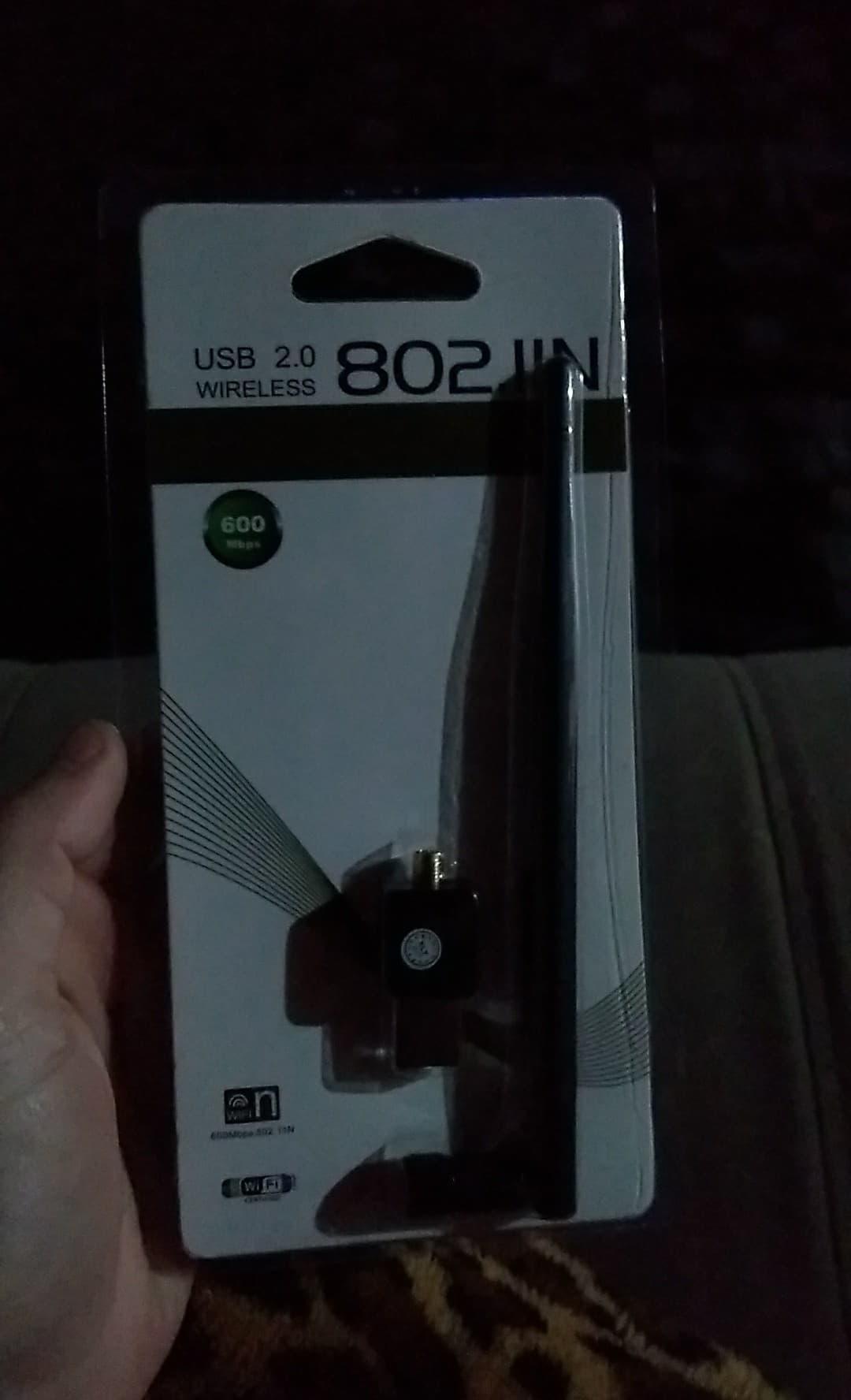

Preciso de ajuda para um problema que não consigo resolver com esse aparelhinho. Busquei aqui no fórum por problemas semelhantes mas não encontrei soluções pro meu problema, então precisei pedir essa ajuda.
Consegui fazê-lo funcionar em vários computadores, porém, no computador que preciso que ele funcione, surgiram empecilhos. Nos que deram certo, instalei apenas um driver da MediaTek (IS_Setup_ICS_011916_1.5.39.173) que veio num CD junto com o aparelho. No que não consegui, que tem um Windows 7 de 32-bits, instalei o driver da MediaTek e um da Realtek, que também veio no CD, primeiro só com o da MediaTek, depois só com o da Realtek e depois com ambos instalados. Em todos os procedimentos testei a conexão, que informava não haver conexões disponíveis. Executei a solução de problemas e fui informado de que havia algum problema na instalação do driver. Tentei atualizar o driver automaticamente pelo Windows, porém, sem sucesso.
Enfim, esse é o ID de Hardware dele: USB\VID_148F&PID_7601&REV_0000.
Aguardo retorno.
