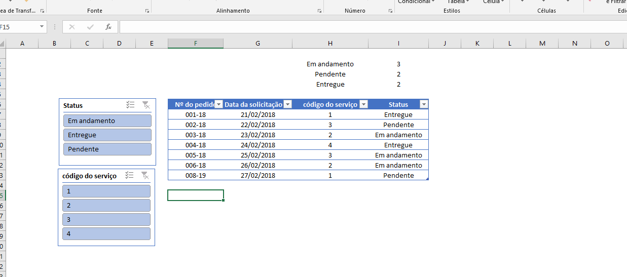

Segue o print do modelo da tabela e a tabela anexada. Quero que conte somente as linhas filtradas. Usei a fórmula: cont.se((l5:l10;"Em andamento"), cont.se((l5:l10;"Pendente") e cont.se((l5:l10;"Entregue").
Porém essa fórmula conta a coluna toda, e quando filtro no menu ao lado, o valor não se altera é como se não tivesse filtrado. E quero q conte somente o que está visivel para mim. É possivel?  Obrigada

reenviei o modelo novamente porque tinha enviado errado. Mas é o print com filtro e o print sem filtro. Observe que os valores não altera.

Desculpe, mas não deu certo essa planilha que você fez a contagem não está batendo quando filtro ou pelo status ou pelo código do serviço sai errado. Será que da para arrumar? por favor.

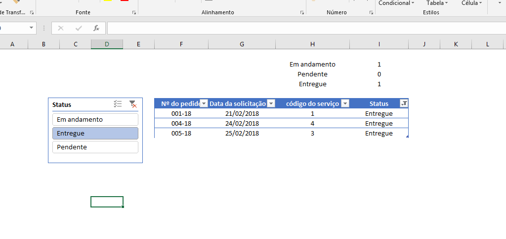

Então me desculpe, mas mesmo sendo somente pelo 'Status" a contagem não está certa. Essas duas últimas imagens que envie foi print da sua planilha na primeira imagem que enviei da sua planilha eu printei. Selecionei "Entregue" que é o Status e mesmo assim a contagem saiu incorreta. Era para mostrar "3" e mostra "0". Com os outros textos também.

Sim, eu realmente no primeiro post não tinha citado o código do serviço foi erro meu. Mas utilizei a sua planilha que você anexou somente com o 'Status" e a contagem do "status" não ta batendo. Você mesmo pode verificar ai na planilha que me enviou. Eu printei a primeira imagem somente com o filtro de "Status" que foi a planilha que você envio não mexi nela e mesmo assim o valor não foi correto. Ai no segundo print, eu acrescentei o filtro de "código do serviço" e não deu certo também, conforme você me explicou é porque a fórmula é somente para o "status". Mas eu utilizei somente o status e não sai o valor correto,  mas você pode verificar na sua planilha o que estou dizendo.  No primeiro print, está  do jeito que você enviou a planilha, só cliquei no filtro "status"  não tinha acrescentado outro filtro e mesmo assim o valor não saiu correto, é isso que quis dizer. Não quis lhe ofender me desculpe se pareci mão educada ou ingrata, pelo contrário fico agradecida por você se predispor a me ajudar, mas entendo sua posição em não querer continuar. Infelizmente não deu para resolver, mas muito obrigada  pela atenção que me deu. E mais uma vez peço desculpas se sentiu ofendido não foi minha intenção. Muito obrigada e boa noite.!!
Boa tarde, @heloizanet
Quanto ao problema relatado por você, basta você alterar o número da linha na fórmula, onde consta -LIN(A6) e os dados começam na linha 7. (não sei porque na fórmula considerei que começavam na linha 6).
Na I2, I3 e I4, altere de -LIN(A6) para -LIN(A7), que o filtro funcionará perfeitamente

Boa noite Patropi!!!
Deu certo!!!!!! Com os dois filtros
Nossa muito obrigada mesmo. Não tem noção do quanto me ajudou. Já fazia dias que pesquisava na net vendo vídeos e não conseguia encontrar a solução. E mais um vez te peço perdão pelas palavras mau colocadas nos posts anteriores. Vou curtir e colocar como melhor resposta, conforme você me orientou. Abraços!
